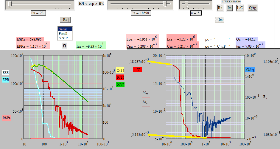

    Пленочники, которые ставят балластами в 220В деградируют, выглядит это так- на нч емкость почти та которая написана на корпусе, а выше падает и чем дольше работает, тем меньше остается. Нажмите на изображение для увеличения.
Название:	22нФ деград.png
ID:	353461 этот был на 22нФ х 630В

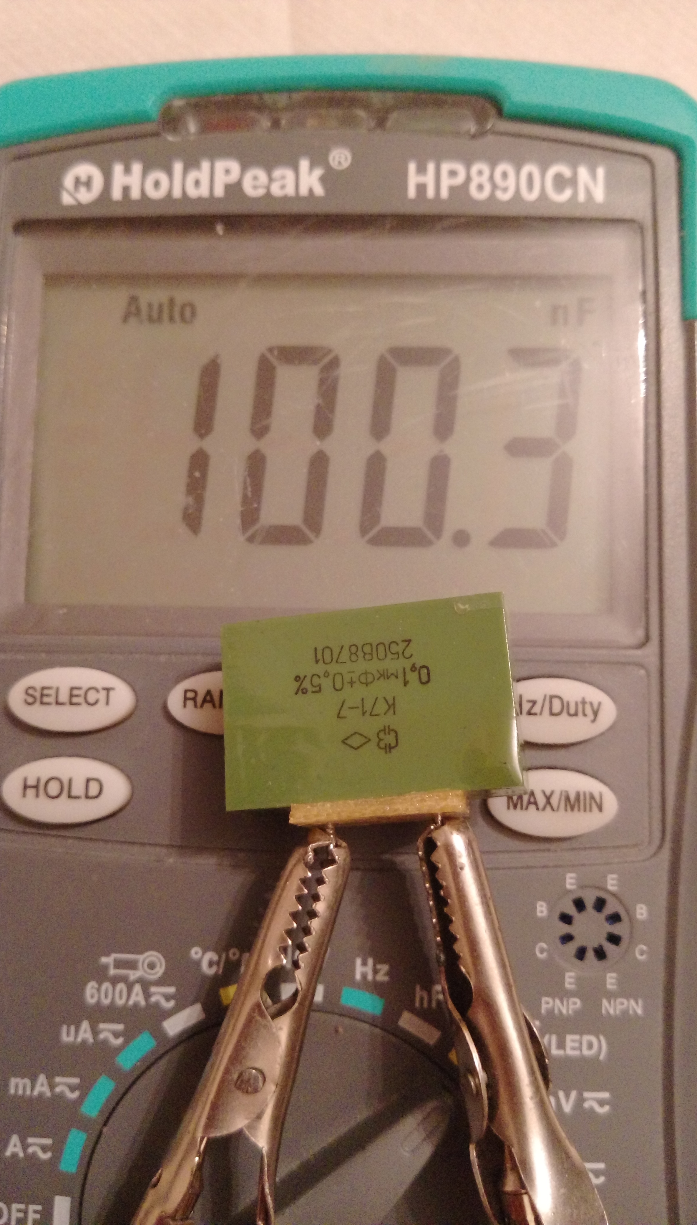

    Ой, всё!Нажмите на изображение для увеличения.

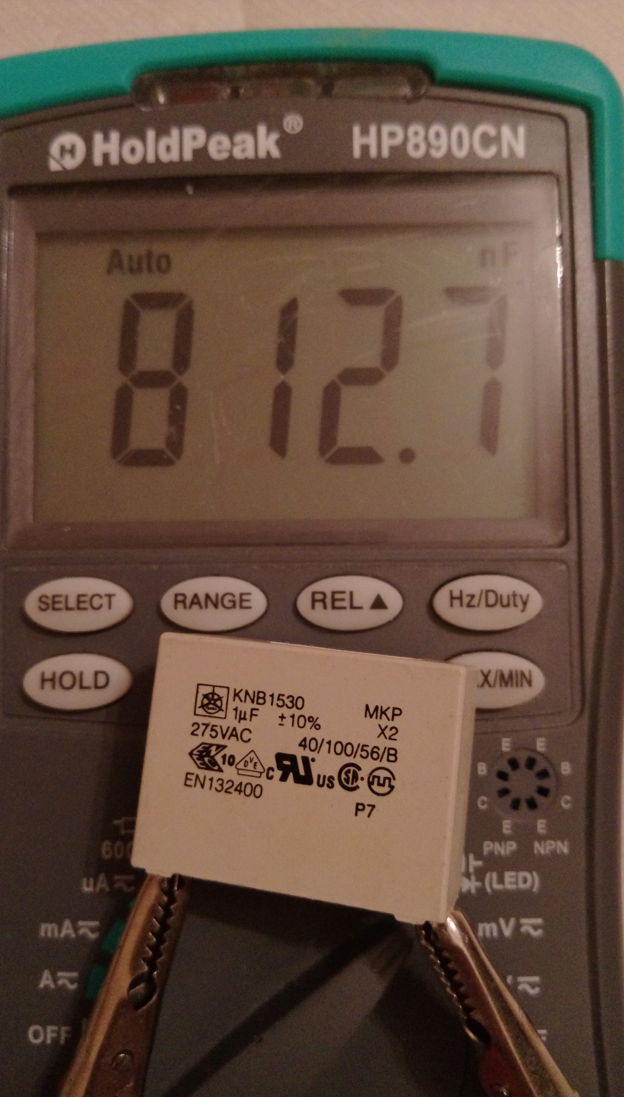

    Вот конкретно в этой серии параллельно емкости стоит еще резистор для снятия остаточного заряда, что с одной стороны может повлиять на результаты измерений, а с другой делает их непригодными для использования в качестве разделительных.
    KNB1530_ISKRA.pdf

    Вот конкретно в этой модели - нет этого резистора - нет его обозначения на корпусе, согласно вашего даташита.
    Или есть, но гигаомный.

    А ничего, что один имеет точность 0,5%(к71-7), а второй точность 10%?
    А то я могу намерять к73-9 которые 10% точности с таким же разбросом.
    А всё равно не вкладывается, там погрешность почти 20 %.

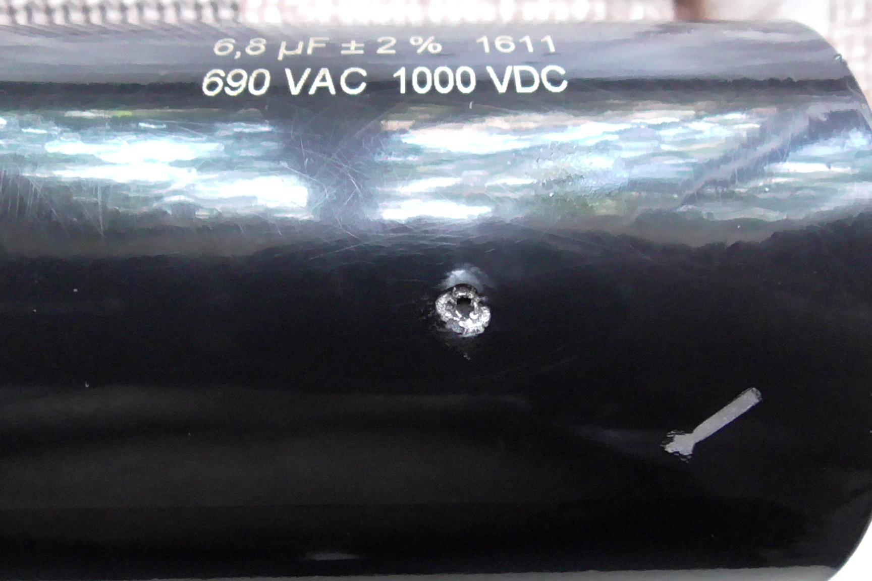

    Побило в межкаскаде гибридника от 130 вольт.Мундорф ssgo.Вот и качество.Выкинуть или в ас пойдет?Емкость пока правильную показывает (заросло).Но боязно за пищики.

    Цитата Сообщение от tihan444 Посмотреть сообщение
    Выкинуть...?
    Выкинуть.
    Выкинуть конечно, но интересно понять из-за чего оно так случилось, хотя бы чтобы потом с другим так не случилось.
    Судя по фотке - это не из-за превышения напряжения на конденсаторе (от 130в тысячевольтовый конденсатор не дожен пробиваться - это более чем странно, даже для мундорфа). Больше похоже на пробой верхней обкладки с чемто внешним.

    Alex,
    Мне по характеру следа тоже так показалось.Возможно сам как-то из-за спешки корпусом коротнул х.з. там-то пленка тоненькая а вес большой кондера.Так что не исключаю что и мой косяк.Я же не профи (дальше ругательное ).

    Кстати да, надо бы узнать глубину жерла. Он же самовосстанавливающийся(?) Словцо, а?
    Разобрать, размотать для любопытной публики, пусть хоть чем-то послужит. Как бы то ни было, в изделие я бы его уже не поставил.
