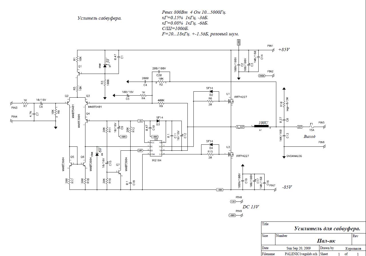

    Цитата Сообщение от Буня Посмотреть сообщение
    Красным выделено
    как эти цепочки работают? импульсы с затворов через D4,D7 призакрывают первые транзисторы драйверов, замедляя открытие полевиков? кто-нить может доходчиво описать процесс замедления?
  3. #11823
    25.10.2010
    278
    По умолчанию Re: D class для саба.
    Да, так и работает, вот кстати плата для этой схемы, рабочая точно, час назад запаял, сейчас слушаю Mo-Do с ютуба через нее
    хотелось бы узнать про адаптивность. как бы правильнее спросить.. на какую форму импульса затвора срабатывает схема? что является для нее сигналом управления, что пора ограничивать импульсы?
    получается импульс +12в на затворе всегда вернется на базу первого драйвера и притормозит его. за счет чего меняется его влияние на базу драйвера, не понял процесс адаптивности...
    здесь нет связи с противоположным ключом (верхний-нижний). например, если нижний еще не совсем закрылся, то за счет чего отодвинется по времени открытие верхнего ключа, чтобы не появился сквозной ток? или скозняк здесь не отслеживается?
    и можно плату в .lay формате выложить?
    Отслеживается, по всплеску напряжения на затворе при сквозняке.

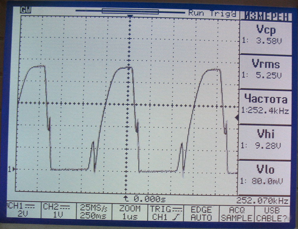

    пожалуйста-
    спасибо за плату!
    вот на нижнем затворе начало сквозняка у моего усилка, полевики начинают греться (плата почти копия Ucd от Виталия):
Название:	нижний затвор п&#1.JPG
    маленький пичок на фронте и пичок на спаде - от верхнего ключа.
    получается, адаптивная схема ловит их? или что-то другое должно быть?
    Если думать логически то да, у меня почемуто частота переключения низкая, 190кГц, выходники 52N15, дроссель 33 мкГн, частотозадающие - конденсатор 220пик резистор 390 ом, выходной кондесатор 1мкф

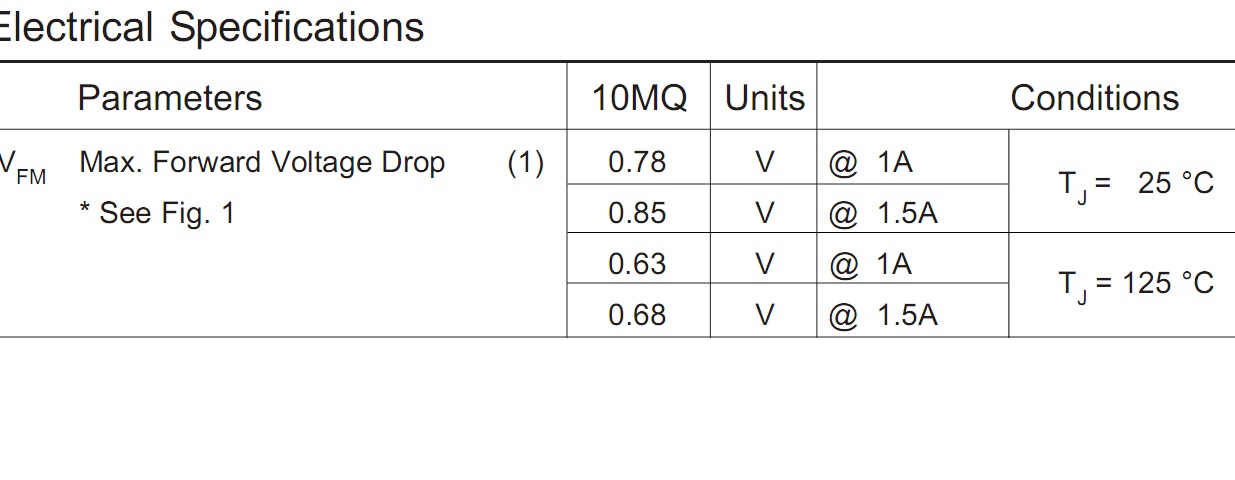

  16. #11836
    25.10.2010
    278
    Цитата Сообщение от E.Dj. Посмотреть сообщение
    Rdson зависит от температуры кристалла, надо бы его компенсировать. Я имею ввиду что при нагреве защита будет срабатывать раньше.
    Диодом компенсируется, при нагреве вырастет падение на нем, поправьте если не прав.
    диод на общем радиаторе или как?
    на диоде падение напряжения снизится при его нагреве.
    Не могу найти в даташитах зависимость падения от температуры перехода
    вот
