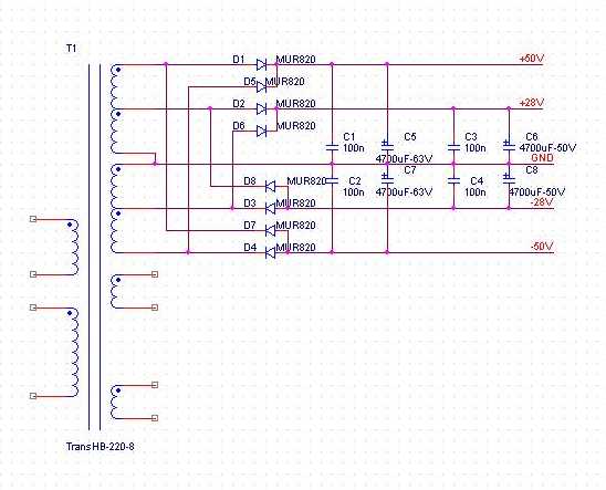

    По умолчанию Re: 500-700W Сетевой импульсник
    Помогите разобраться со вторичкой ИБП:
    для питания многоканального УНЧ требуется +-50V-300W, +-28V-200W,
    и прочие мелочи.
    Если стабилизировать выход, то с какого напряжения брать обратную связь,
    есть ли смысл ставить общий выравнивающий дроссель на +-50 и+-28.
    (как при этом схема будет себя вести на реальном сигнале).
    Может организовать вторичку как показано на фрагменте схемы ниже?
    И как в этом случае стабилизировать выход и нужен ли выравнивающий
    дроссель?

    SergeyRus, как на рисунке- придётся мотать вдвое больше витков вторички на каждое напряжение, но это оправдывает, т.к. требуется меньше диодов (и денег на них ). Стабилизацию лучше делать с помощью дросселя групповой стабилизации, при этом напряжение лучше брать с более мощных каналов, менее мощные будут стабилизироваться косвенно, но если на ДГС намотать примерно 2 витка на вольт, то приемлемо. И хорошо-бы увидеть схему

    SAB 2, схема та, которая здесь обсуждалась: на 3525 и драйвер 2010.
    Я правильно понял: делаю обмотки общие для +-50 и +-28, как на рисунке,
    ставлю дроссель групповой стабилизации на все 4-е выхода,
    витки пропорционально своему напряжению, и колличество из расчета
    не менее 2витка\вольт.
    Нужно ли в параллель выходных обмоток трансформатора ставить RC цепочку, и каким образом, две относительно общего и на выходы максимального напряжения?

    SergeyRus, ты всё правильно понял!

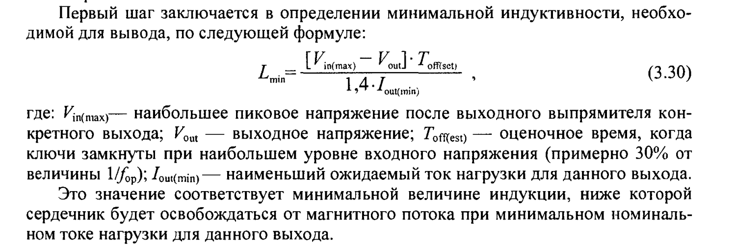

    Из каких заповедей 2 витка на вольт? Дроссель в первую очередь индуктивный элемент, у которого определяющее значение индуктивность, а не количество витков на вольт! Для расчета ДГС нужно знать минимальный и максимальный ток нагрузки, напряжение, а уже потом определяться с минимальной индуктивностью при минимальном токе и габаритами сердечника при максимальном токе, причем не обязательно использовать сердечники с низкой проницаемостью или всякие "микрометалл" и т.п. прилично получается с ферритом м2000 с зазором.К примеру при U 50v, частоте пульсаций 200кгц и минимальном токе 0,2А нужна индуктивность 70 микрогенри, количество витков будет зависит от габаритов сердечника, начальной магнитной проницаемости и зазора ну и т.д.

    leonidos, конкретной методики расчёта ДГС не знаю, просто так в комповых делается, а мощность у них от 200 до 500Вт (которые я ковырял), и во всех около 2х витков на вольт выходного напряжения, подозреваю, для "потокосцепления эл.магн. полей" разных выходных напруг, для косвенной стабилизации
    Ну а куда деваться, зато какая-никакая стабилизация
    Да тут конкретная методика то и не нужна, главное определиться с индуктивностью для самого малого потребления тока, а количество витков остальных обмоток будет пропорционально напряжению.
    и прочие мелочи.
    дроссель?
    Какой ток потребления минимальный и максимальный?
    На разные напряжения лучше поставить отдельные дроссели т.е. один +- 28 другой +-50. Стабилизация с сильноточного выхода.

    leonidos
    Спасибо за отличную статью. Написано всё, что нужно человеку.

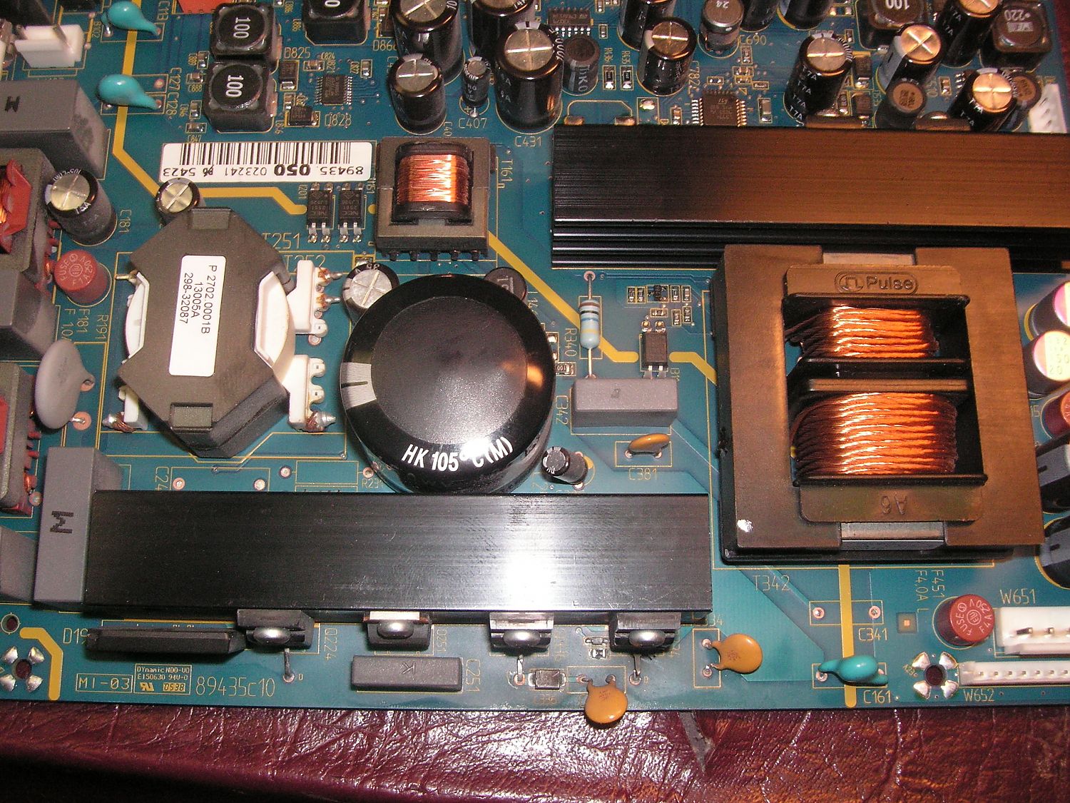

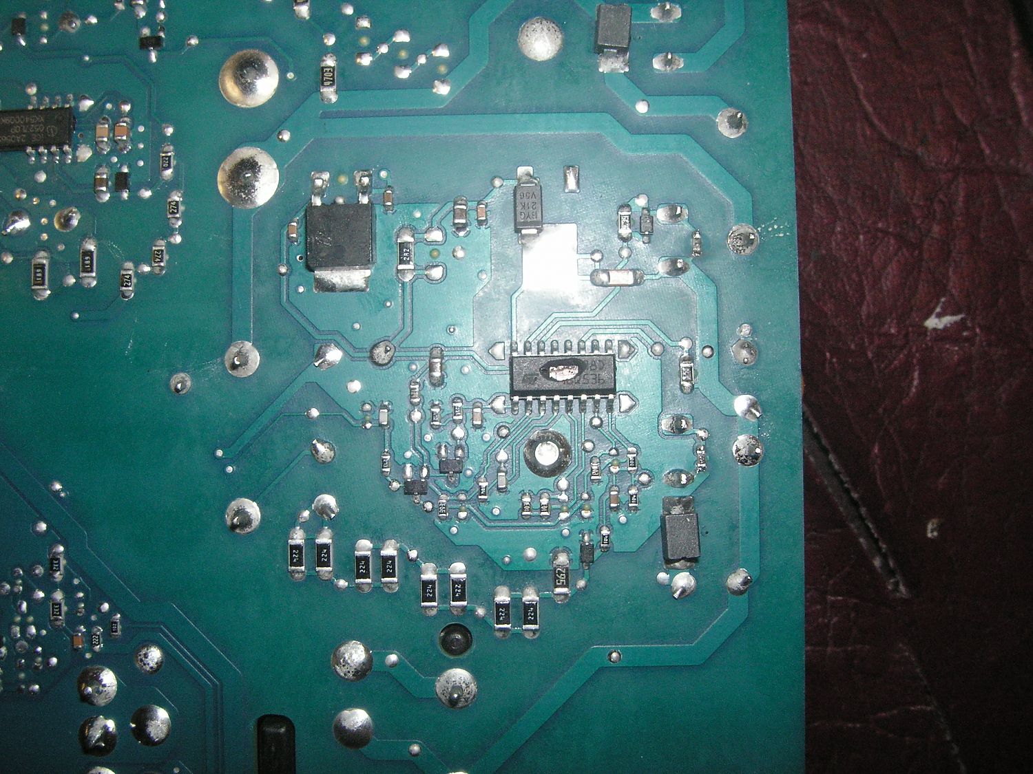

    Не факт что поможет. Это питатель от LCD Loewe, там ещё с десяток микрух и пара контроллеров. В питатель прилетело 380, пока дохлый этот узел, остальное рассматривать даже смысла нет. Но фотку позже выложу. Спасибо за ответ.
    вот фотки.На второй фотке на радиаторе два крайних правых транзистора взорваны, они работают от ШИМа с дыркой на мощный трансформатор справа. Ёмкость естественно вздутая.
    Сжимать фотки не стал, что бы лучше было видно.
    Мощное питание организованно по двутактной схеме.ШИМ на прямую нагружен (без драйверов) на мощные полевики. У ШИМа 16 ног, планар, осталась последняя цифра 8. Один затвор на 15 ногу, второй на 11. Минус питания 9 нога, плюс на 12 ноге.
    Возможно что это SG3528, но на неё не нашёл даташита.
