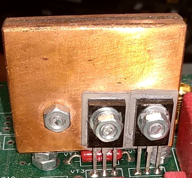

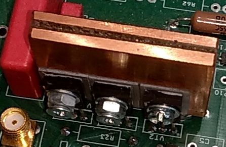

    Две пластины 3мм плющились в домашнем гидравлическом прессе, для выравнивания. Потом шлифовка и спайка в одну толстую, снова шлифовка. Разметка, сверление, нарезка резьб.
    Отдельного уже нет, только фото в плате. Еще один макет из многих.

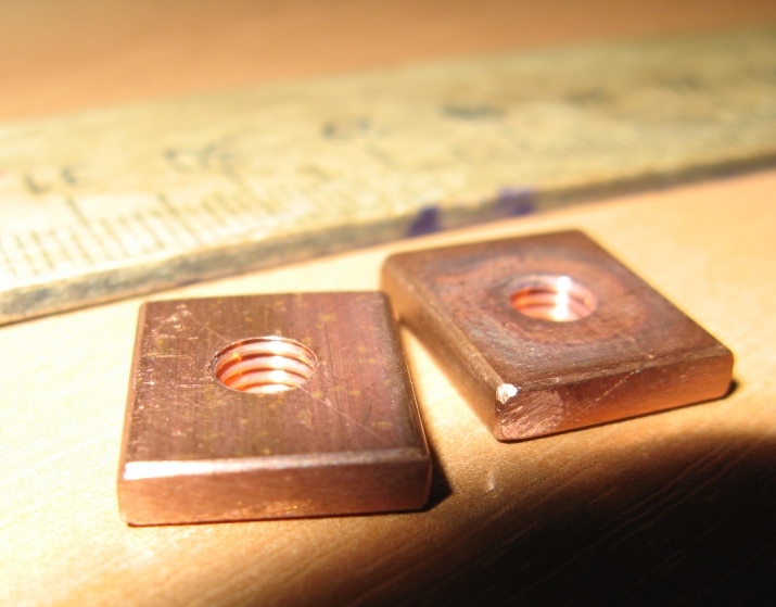

    Такая резьба получается в медной шине за 1 проход с СОЖ ВЖИК.
