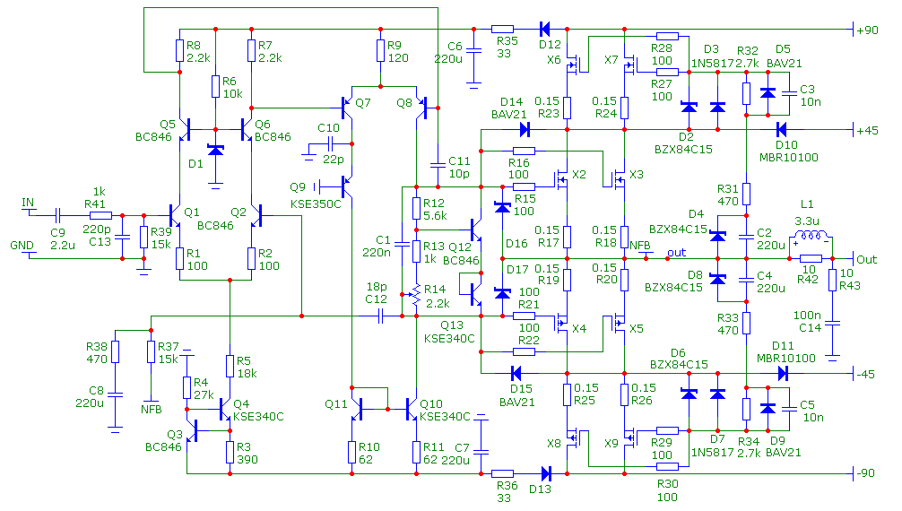

    Вот отсюда #1628 прикручиваем лампу в первом ДК.
    Nik87_V2_250W.rar - Файлы ПП, Замеров услителя Николай87
    Пост 386 - актуальная схема. Нажмите на изображение для увеличения.
    С поста #33 начинается обсуждение "гибрида"
    , Нажмите на изображение для увеличения.
ID:	153259 это схема с параллельными каскадами биполярных и полевых транзисторов. Отсюда и название.
    Особого внимания достойна схема Павла (Mepavel): пост #302 и пост #290
    К подобному решению выходного каскада прибегает Кжиштоф Ясински в журнале Радиохобби 2 номер 2002 год, стр.13. Только он использует схему Шиклаи в выходном каскаде. Нажмите на изображение для увеличения.

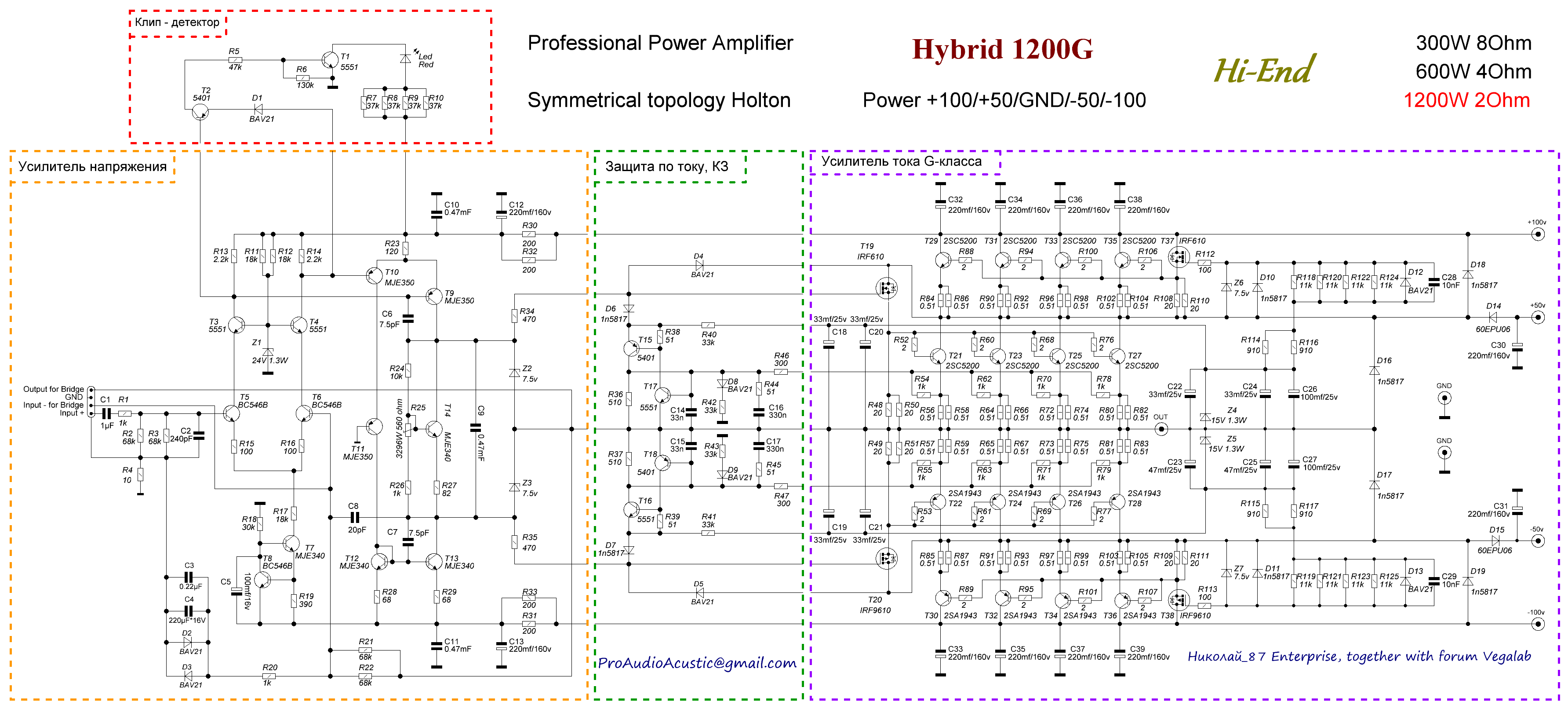

    Судя по количеству электролитов в цепях опор защёлки\вольтодобавки - до финала ещё далеко ;)
    Второй этаж будет сильно греться на ВЧ сигналах. Может и выгореть-большая ёмкостная нагрузка.
    Почему? там шунтирующий конденсатор стабилитрона на 220мкф.
    Я распределил по всей длине дорожки 4 х 33мкф и в самом конце 100мкф = 232мкф
    или ESR будет сказываться?
    убрать не проблема, но не будет ли сказываться длина дороги?
    от защиты(а) до стабилитрона(б) 139мм и от стабилитрона до конденсатора(в) 124мм
Название:	Hybrid1200G - копия.png
    Последний раз редактировалось Николай_87; 19.07.2013 в 17:32.

    waso, Или вы про неполярники С22-29?
  4. #1163
    Аватар для nikolayms
    14.06.2006
    2,868
    По умолчанию Re: Симметричная топология Холтона На биполярах, биполярно-мосфетный гибрид
    Про них. Ты их заражать каждый полупериод срабатывания будешь. С затягиваним фронта и тыла. Вместо них, обычно, одна RC цепочка стоит.
    ВейвКорп - это тоже я.
  5. #1164
    10.05.2010
    2,104
    Понял. Убираю. А по поводу электролитов распределенных по длине дороги что скажите?
  6. #1165
    14.06.2006
    2,868
    Порядок. Полигон в том месте не разрезан. Но мне ближе вариант с чередованием транзюков. Пробовал?
    Зачем еще С18-21? Дорожка до них длинная?
    ---------- Добавлено в 00:41 ---------- Предыдущее сообщение в 00:40 ----------
    Ага вижу, - длиннючая. Так и оставляй.
    Еще пол вахты впереди. Буду пробовать чередовать тоже.
    Значит 5 электролитов на стабилитрон оставляю. Неполярники снес.
  8. #1167
    14.06.2006
    2,868
    вообще то, можно двумя резисторами (по 10-100 Ом) и двумя конденсаторами обойтись.

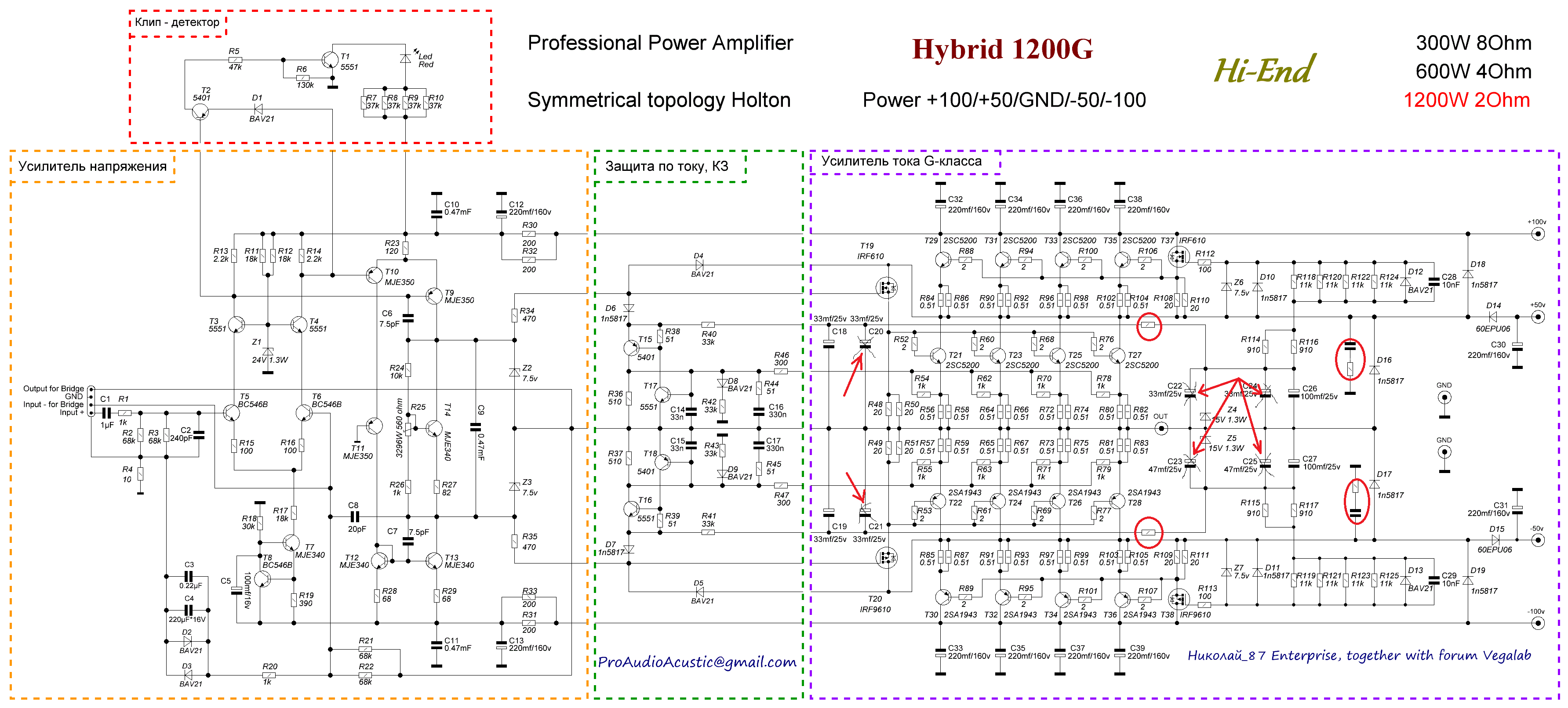

    на меж-этажном диоде?
    нет, вместо 6 электролитов, два электролита (а именно, С18-19) и два резистора (по 10-100 Ом или даже 100 Ом - 1 кОм). Электролиты поставить возле защелки а резисторы в разрыв проводников. Тогда помехи будут садиться на резисторе и не полезут в конденсаторы ни с одной ни со второй стороны. Хорошо? Лишние элементы и помехи нам же не очень нужны...
  12. #1171
    14.06.2006
    2,868
    РЦ-цепочку на меж-этажном диоде?
    кстати, о ней.
    Плёночные конденсаторы ты убрал. Но Цоббеля поставить вместо них не помешает. Т.е. не параллельно диоду. А после него, по шине питания нижнего этажа, на общую землю с БП.
    Тут "нарисовал" в "паинте" и резисторы между конденсаторами и Цоббеля, где надо.
    Последний раз редактировалось nikolayms; 21.07.2013 в 09:13.
    0,1mkf+20ohm-0,25w нормально будет?
    Все, понял спасибо, щас поправлю.
    резисторы между конденсаторами по 470ом ставить? емкость электролита стоит поднимать до 100 или оставить 33?
    Последний раз редактировалось Николай_87; 21.07.2013 в 21:11.

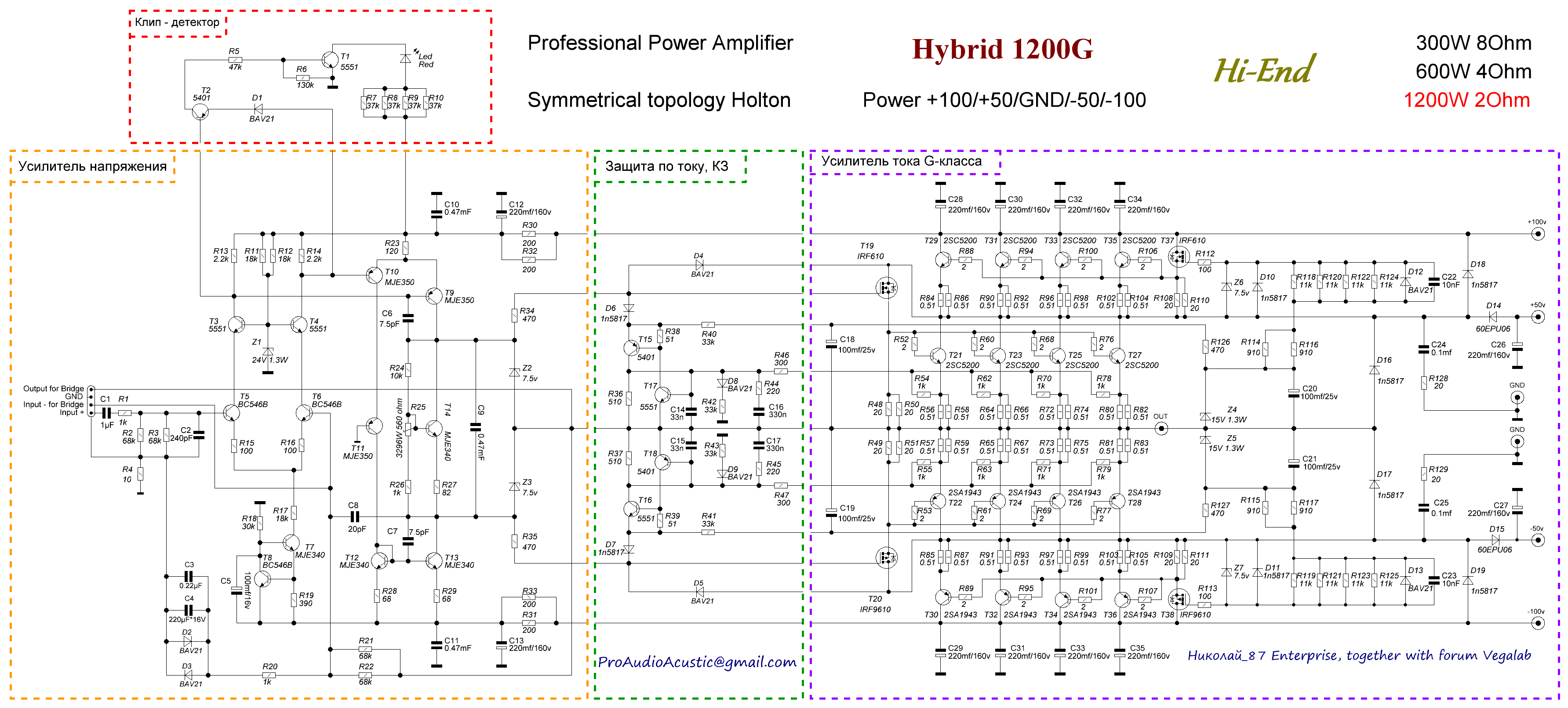

    Едим дальше
  15. #1174
    Завсегдатай Аватар для waso
    28.04.2008
    Новокузнецк
    2,345
    В качестве макроса для Т38 используйте полевик другой проводимости - запутаетесь потом.
    Непонятно увеличение R128\129 до 20 Ом против обычно используемых 1 Ом, комменты приветствуются.
    Зачем нужны R126\127 и С18\С19 ?
  16. #1175
    10.05.2010
    2,104
    Вот за это спасибо большое, лоханулся я... притом все 4 IRF-шки
    Ну 20 ом это я прикинул. просто обычно параллельно диода ставиться цобель, но у меня там места некуда воткнуть его.
    получается до земли там еще один конденсатор (электролит, так сказать C-R-C фильтр)
    у меня сразу на массу, таким образом якобы выкрутились. да и больше 0.25 по габаритам не получиться засунуть
    Длинная дорога между силовых цепей на защелку по току
    Последний раз редактировалось Николай_87; 21.07.2013 в 23:10.
    А я бы не изобретал ;)
    А поменять местами резюк и кондёр ? ;) К73-17 0,1мкФ*250В имеют посадку 10,08 мм. Лучше по качеству туда нет смысла ставить.

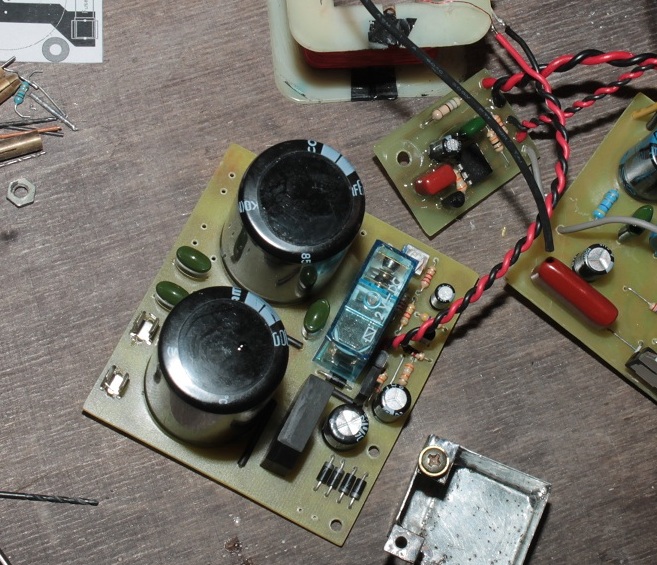

    Это тоже вариант, детали как придут подгоню уже более точно. у мня есть дома 0.1 притом не мало в зеленом овальном корпусе, только вот не помню вольтаж. но посадка там тоже около 10мм.
    вот фото, походу вольт на 100
ID:	188060 Нажмите на изображение для увеличения.
ID:	188061 Нажмите на изображение для увеличения.

    походу вольт на 100
    всё же лучше ставить К73-17. Китайский лавсан слабоват по напряжению, да и в классе Н он "петь" начинал - импульсный ток здоровый. Вариант - Эпкос 0,1мкф*250В, посадка 5,08мм, хорош размерами.
  20. #1179
    08.11.2011
    363
    ну уж лучше поставить К73-16В они лучше, на 160 вольт имеют размер Ф7 мм. а длина 20 мм., поставив его вертикально, займет места столько же.. а гарантий больше... там только выводы надо в термоусадку или сам корпус кондера..
