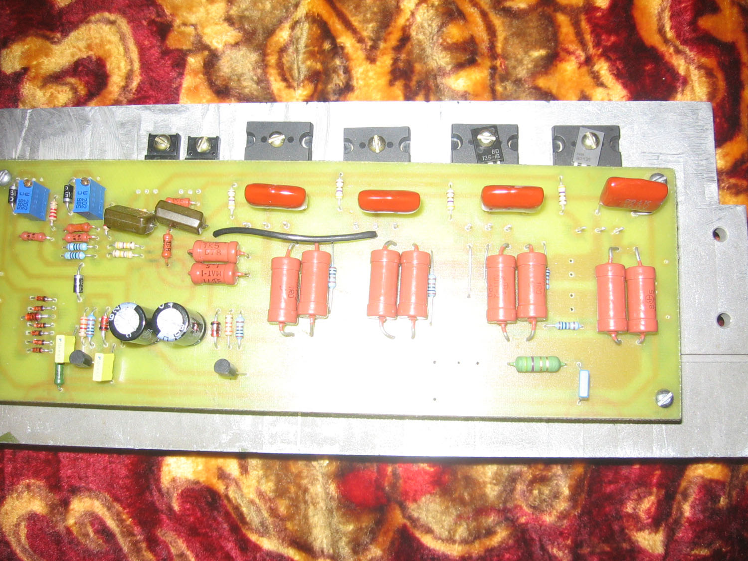

    По умолчанию Re: Сделан упрощенный усилитель от ВП
    Однопроцентные металлопленочные двухваттные надо поискать, вот в чем проблема А то что продается на каждом углу, я уверен, будет хуже чем МЛТ. Я ж и говорю, что изначально протупил с резисторами. Даже о том, что буржуйские желтые резисторы являются углеродистыми, я узнал только недавно Ладно, запущу так, а потом посмотрим.
    УН я выкладывал где-то сверху, он у меня щас на работе лежит. Вот фотка оконечника - надо еще радиатор от Одиссея получше отшлифовать, посадить транзисторы на слюду-термопасту, подпаять транзисторы входные... и наверное заменить перемычки - больно уж они тонкие Подключу сначала к Одиссеевскому стабилизатору - он выдает 49 В, а там посмотрим...

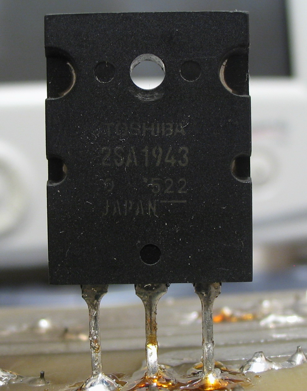

    Зато 2SA1943 и 2SC5200 по 49 рублей и настоящие. 2SA1837 и 2SC4793 там дешевые и тоже настоящие. В москве есть интересный магазин "Унисервис" www.uniservice.msk.ru, там все дешево и все настоящее, но туда надо лично ехать...
    А на них как написано, что они настоящие? Хочу научиться...

    Цитата Сообщение от SU-37
    А так нормально плату размещать?
    А чем тебе не нравится? Там все неплохо продумано с точки зрения помехоустойчивости (пока никто еще ничего на эту тему не возражал).
    Цитата Сообщение от Charlez
    Сварщик В Чип-Дипе есть металлопленочные 0.125вт 1% резюки, синие такие.
    И скока же их там напараллелить надо для получения 2Вт ?
    2 Сварщик: Все работает? BDшки советую еще термопастой промазать. Кстати, почему ты их на дальнюю пару посадил? Я сначала не въехал, но на самом деле так лучше оказывается, просто интересно.
    Еще у тебя на плате ошибочка: перемычку, идущую на коллектор выходного транзистора, надо ставить из акустического кабеля, а то у тебя прямо предохранитель там получился
    Я BD-шки на дальнюю пару посадил, потому что ты мне так сказал
    Ты имел в виду две перемычки, с которых на выходной транз питание подается? Да, это я протупил. Или надо еще ту, с которой на 1837 питание идет?
    Запустить не могу, потому что какая-то св... у меня сперла термопасту. Да и радиатор надо хорошенько отшлифовать, иначе толку от него будет мало...
    Признаки внешние(не сто процентов, но обычно помогает): блестящее металлическое основание корпуса, лазерная гравировка на лицевой стороне, эмблема Тошибы в виде стилизованной "Т", выводы облуженные без заусенцев. Стопроцентно можно сказать только проверив на большом токе. Но в Чипинфо точно настоящие, я там брал, проверено.
    Я тебе сказал просто на выходники посадить. На самом деле правильно сделал, т.к. ближе к краю радиатора нагрев сильнее.
    Во первых: "Та" идет на стабилитроны, а не на предвыходной каскад.
    Во-вторых: Там ток, максимум 20мА
    2 Vizzy:
    Это получается что у меня левак?
    Основание отполировано. Один сгоревший я разламывал, основание вроде медное, если память не изменяет.
