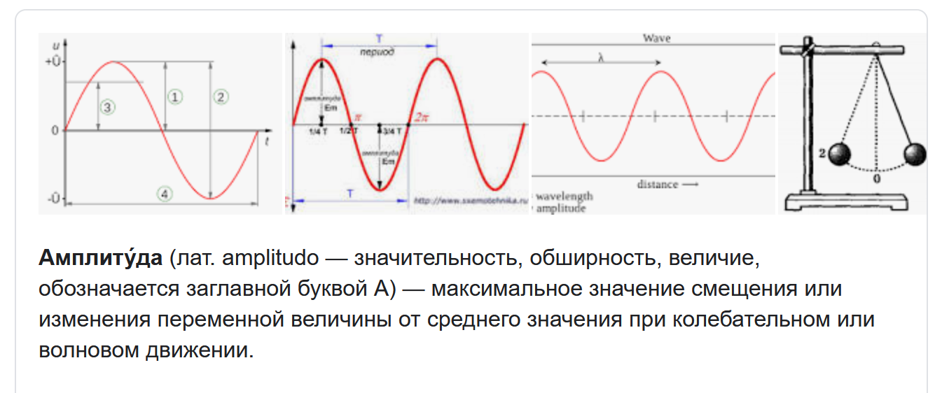

    По умолчанию Re: Lynx PA 21 для бедных (потуги дилетанта)
    Цитата Сообщение от Rainy Посмотреть сообщение
    ты немного не выспался, и амплитуда считается не от нуля, а от минусового пика до плюсового. То есть, не полуволна считается амплитудой.

  6. #1145
    17.08.2011
    5,683
    Ужас.

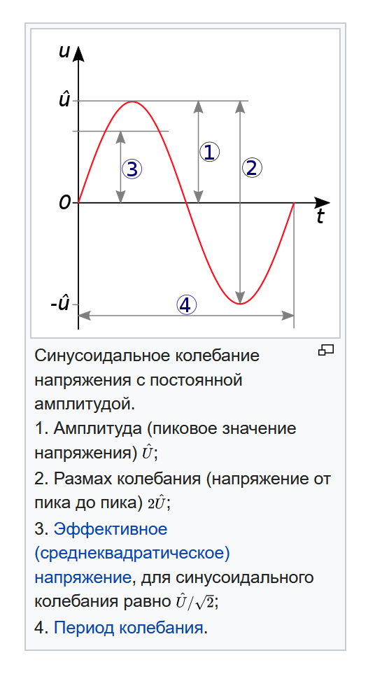

  7. #1146
    39,060
    Вадим, мне кажется, ты немного не выспался, и амплитуда считается не от нуля, а от минусового пика до плюсового. То есть, не полуволна считается амплитудой.
    амплитудное значение напряжения 160 Вольт? А действующее = 160 / 1,41 ?
    действующее значение напряжения 220 Вольт. А амплитудное = 220 х 1,41 ? - А как тебе такое Илон Маск?
    Я всегда амплитуду путал с размахом
    действующее, взвешенное, амплитудное, среднеквадратичное, ...
    Просто гениально! Не поверишь, но радиус тоже не считается диаметром.
    Я всегда амплитуду путал с размахом. Стало быть, мощность на выходе у меня не 29 Вт, а в корень из 2 меньше. То есть, 20 Вт всего.
    Интересные вычисления.
    Если амплитуду перепутать с размахом, то мощность не на "корень из 2-х" а на "два в квадрате" измениться....
    ---------- Сообщение добавлено 12:58 ---------- Предыдущее сообщение было 12:56 ----------
    Я точно знаю, что действующее напряжение = 0,707 от амплитуды.
    Интересно, а в каком классе проходят, что корень из 2 = ~1.41, а 0.707=~1/1.41 ?
    Короче, когда мощность считаешь по амплитудному значению, то в знаменателе не R, а 2R.
