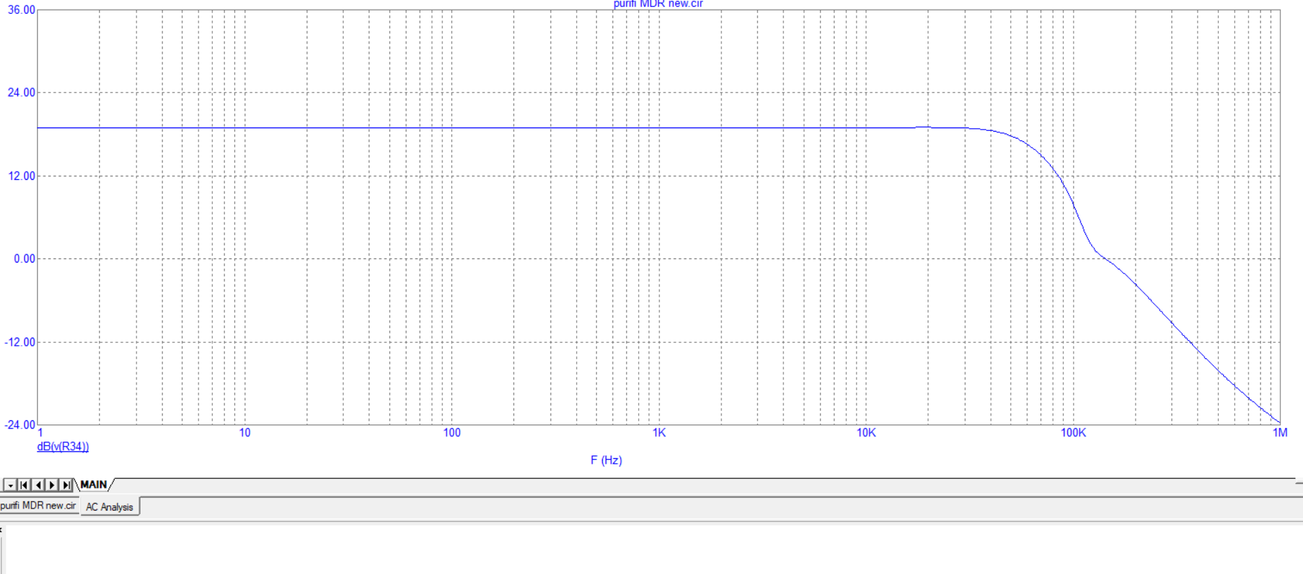

    Покрутил в симуляторе. АЧХ нарушается если даже немного заменить номиналы конденсаторов
    гм-гм, а когда было иначе? Любой конденсатор в любой ос крути, изменишь ачх, или я чего-то не понял?

    Ну да, но есть же конденсаторы которые на ВЧ работают, в той же UcD фазоопережающий конденсатор.

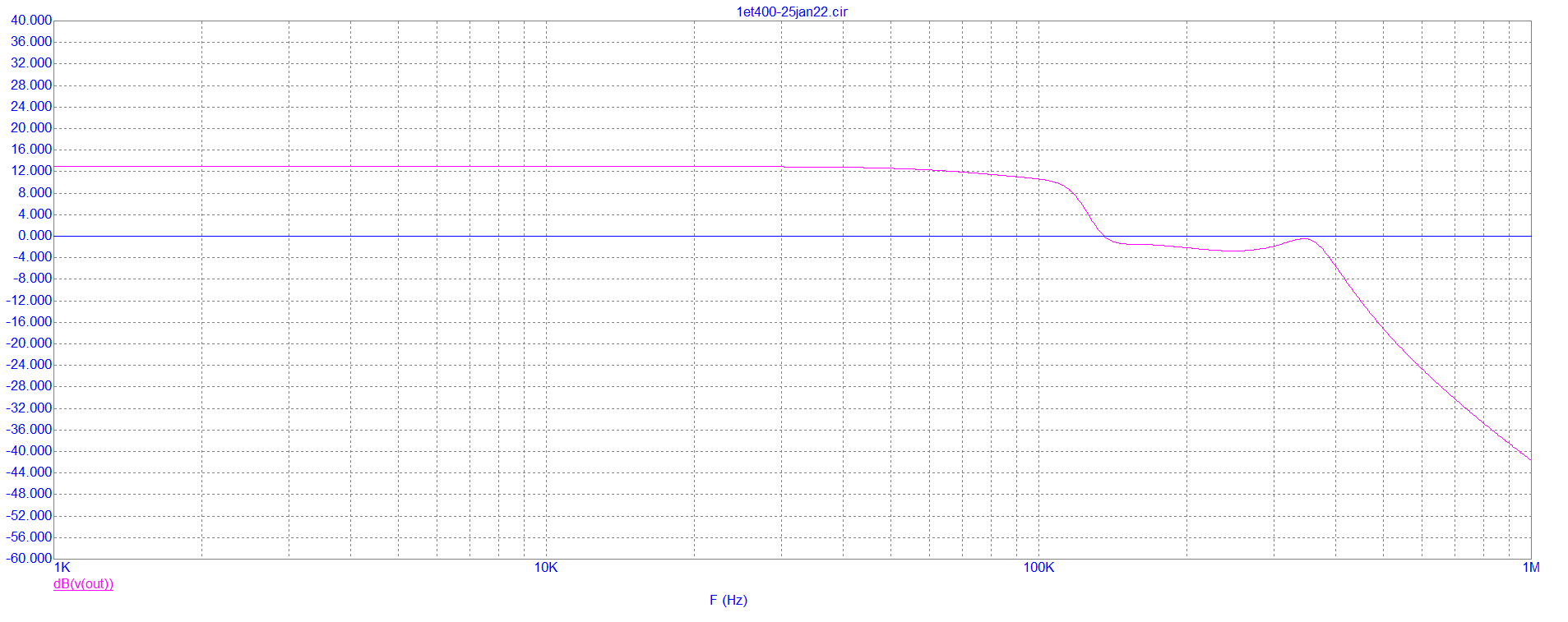

    Изменил 3 конденсатора, АЧХ стала плоская аж до 100К.
    Хм.., надо ещё подумать.

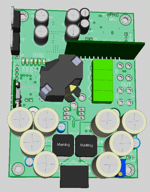

    Из-за сложностей с Wima MKP-2 купил на пробу для плат REV3 полипропилен от КЕМЕТ с межвыводным расстоянием 10мм. Наверно чуть похуже будет, но можно купить тысячами и не ждать 4-6 недель. Развернул модулятор обратной стороной, медью к выходному каскаду. Не думаю, что это что-то кардинально изменит,но все же так правильнее. Добавил к разъему модулятора пин для завода ОС до дросселя. НА модуляторе уже реализована.
    Выкинул некоторые лишние детали, изменил схему предусилителя. Удалил серву. Эта версия 3_063.
    Поначалу вообще думал оставить в предусилителе только 1 ОУ как в EVAL. ( Пока там OPA1612+OPA1632.)

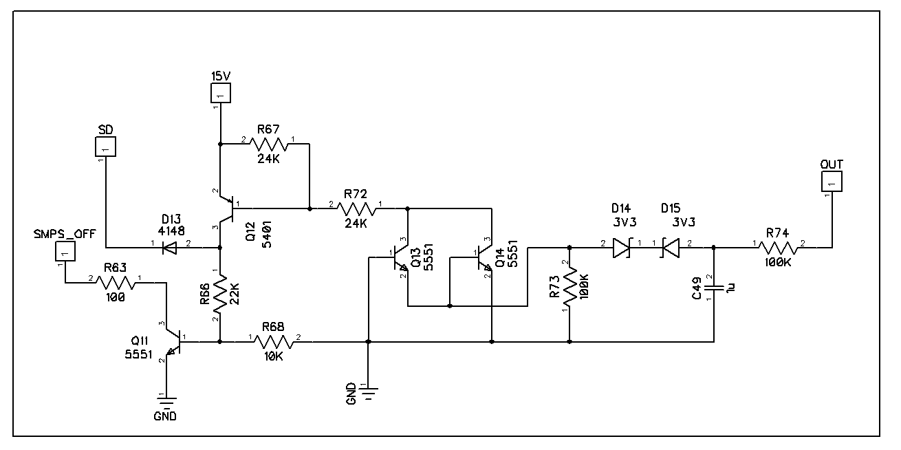

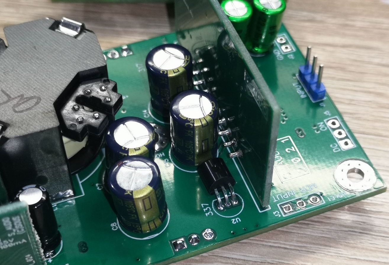

    Обновление плат инверторов 2_052 (релиз 6). Как и говорил, заменил LM317/337 в корпусах SOT-223 на них же, но в корпусах TO-92.
    Кроме того, теперь на платах добавлен выход управления блоком питания, с открытым коллектором.
    При появлении постоянки на выходе можно выключить блок питания. В комплексе с доработаным дешевым китайским блоком GHXAMP поучается неплохой комплект, реле на выходе ставить нет необходимости.Нажмите на изображение для увеличения.
    В пошлом релизе такого не было? Можно увидеть схему этого узла?
  8. #1147
    Аватар для sousmanster
    13.03.2008
    Ивано-Франковск
    2,956
    По умолчанию Re: Усилительные модули HB 2.05X
    В прошлом релизе было, но он был выпущен всего в кол-ве 25шт. Можно сказать, что прошел незамеченым

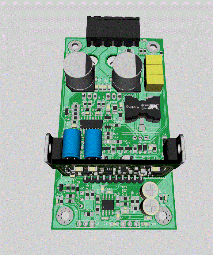

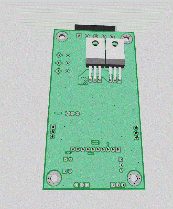

    Эксперементальная версия. Плата двухслойная. 50х90.
    смд конденсаторы, смд индуктор.

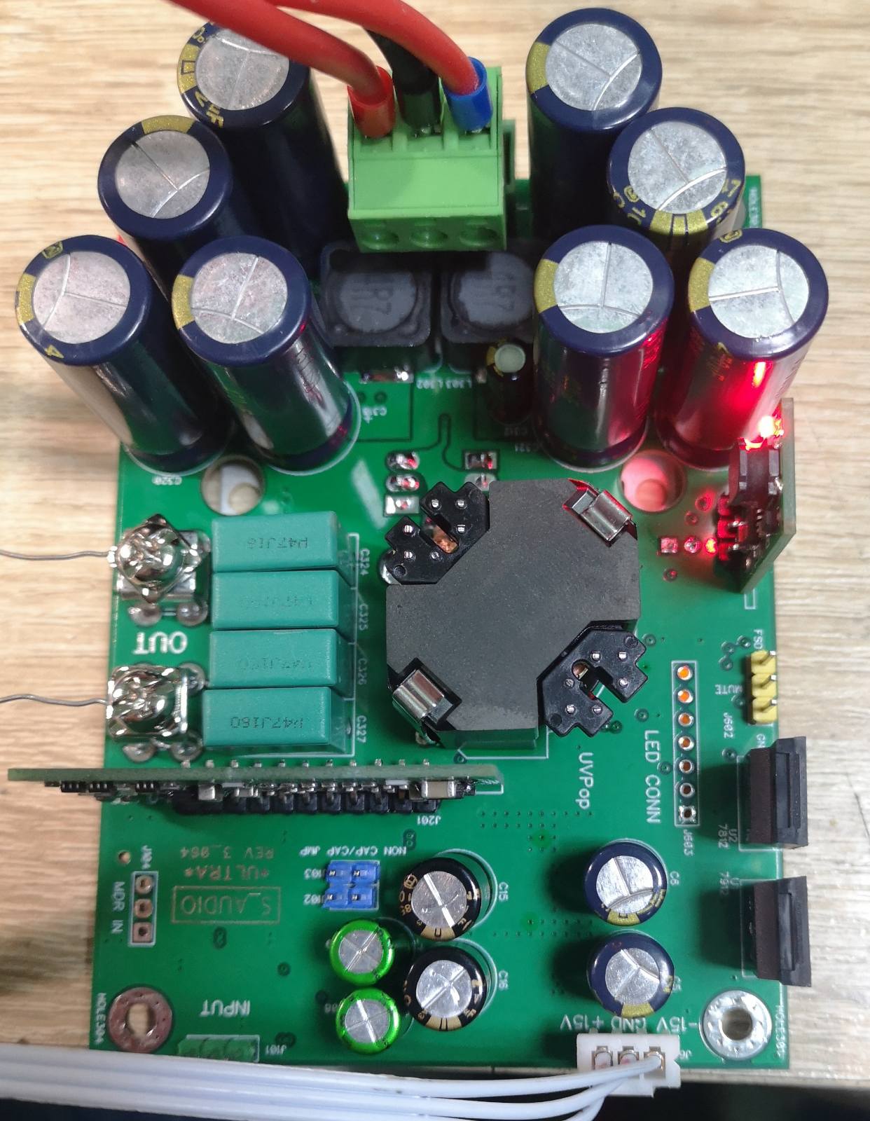

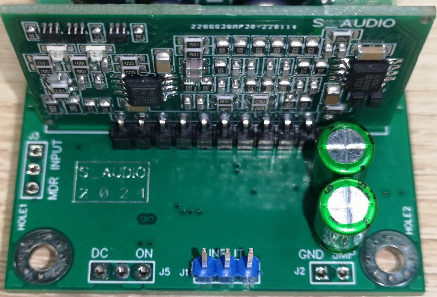

    дальнейшее развитие 3 версии:
    -убрана серва по входу. Вместо нее между каскадами конденсаторы, которые можно с верхней стороны замкнуть перемчкой.
    -другой формфактор полипропиленовых конденсаторов
    -светодиоды индикации не на основной плате. 7 контактный разъем под светодиоды. Можно установить на плату в виде субмодуля, а можно на переднюю панель вывести шлейфом
    -убран стабилизатор KIA7812 в корпусе ТО-220, вместо него smd в корпусе sot-89
    - развернут на 180 градусов модулятор. Теперь он фольгой к выходному каскаду.
    -убрал пару эл коонденсаторов по входу +/-15В.

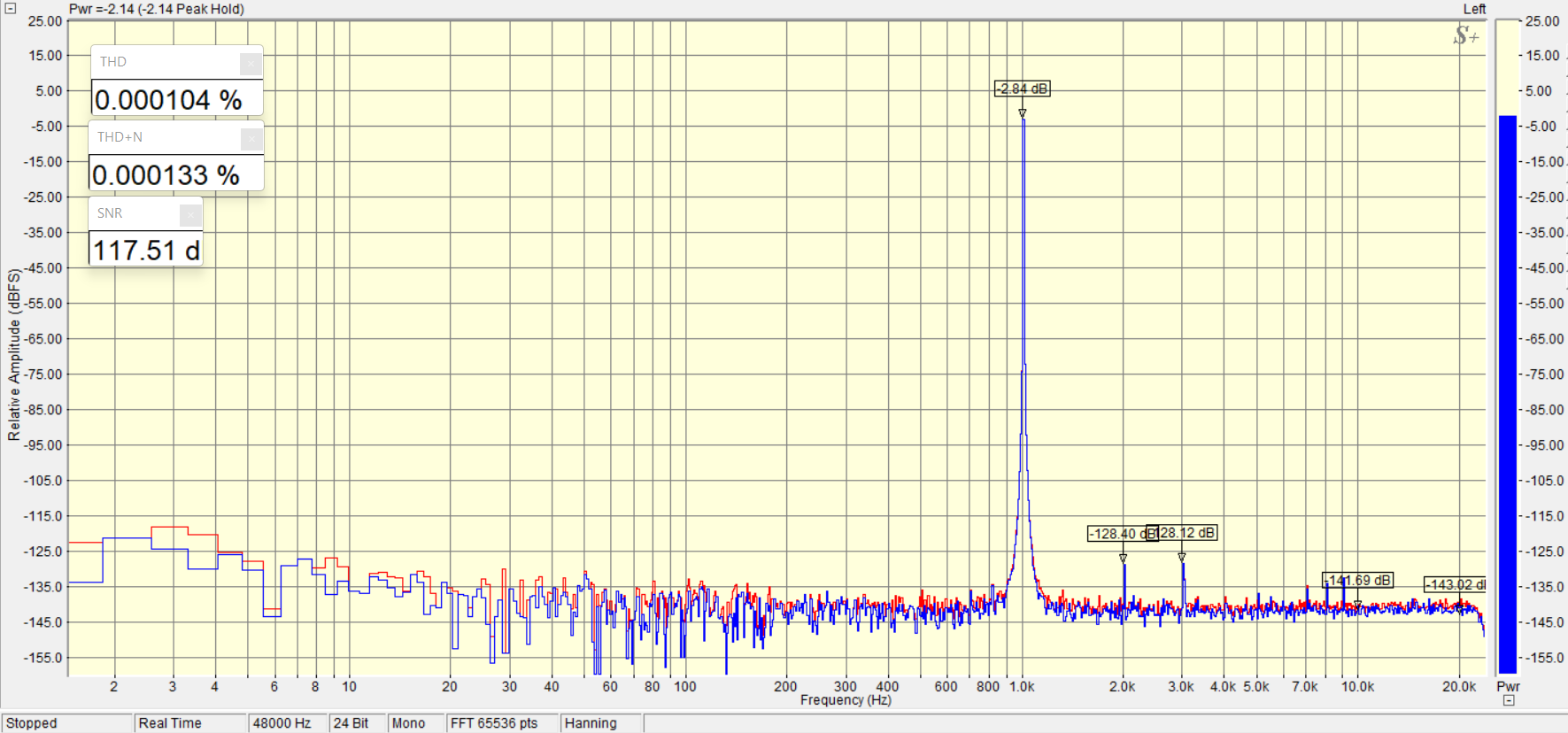

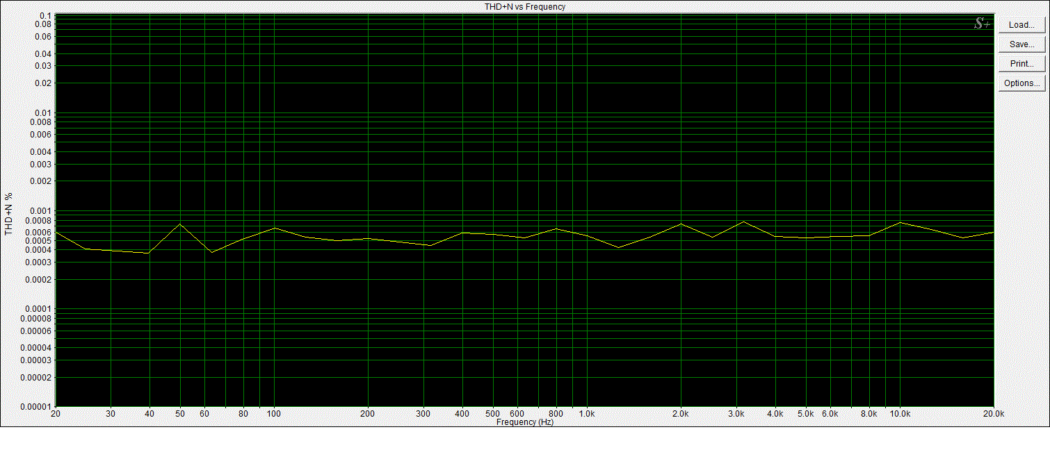

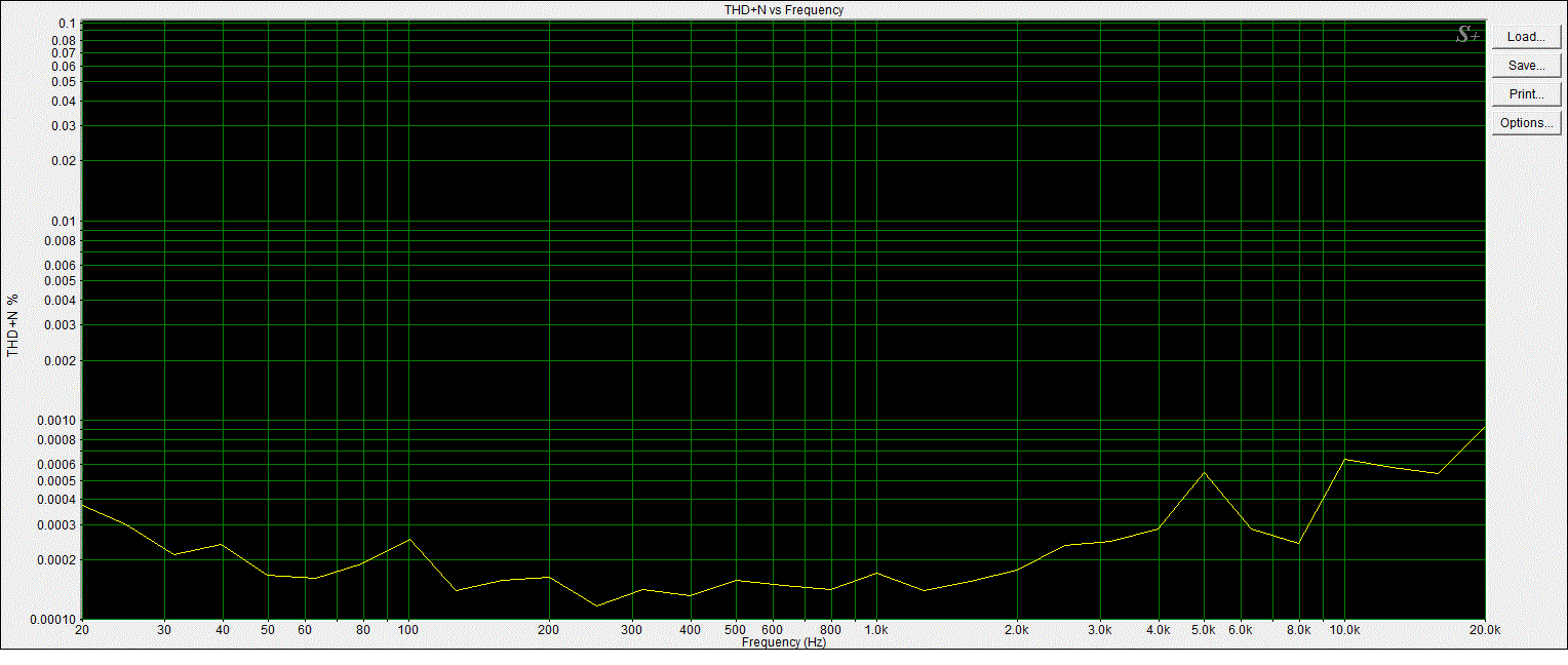

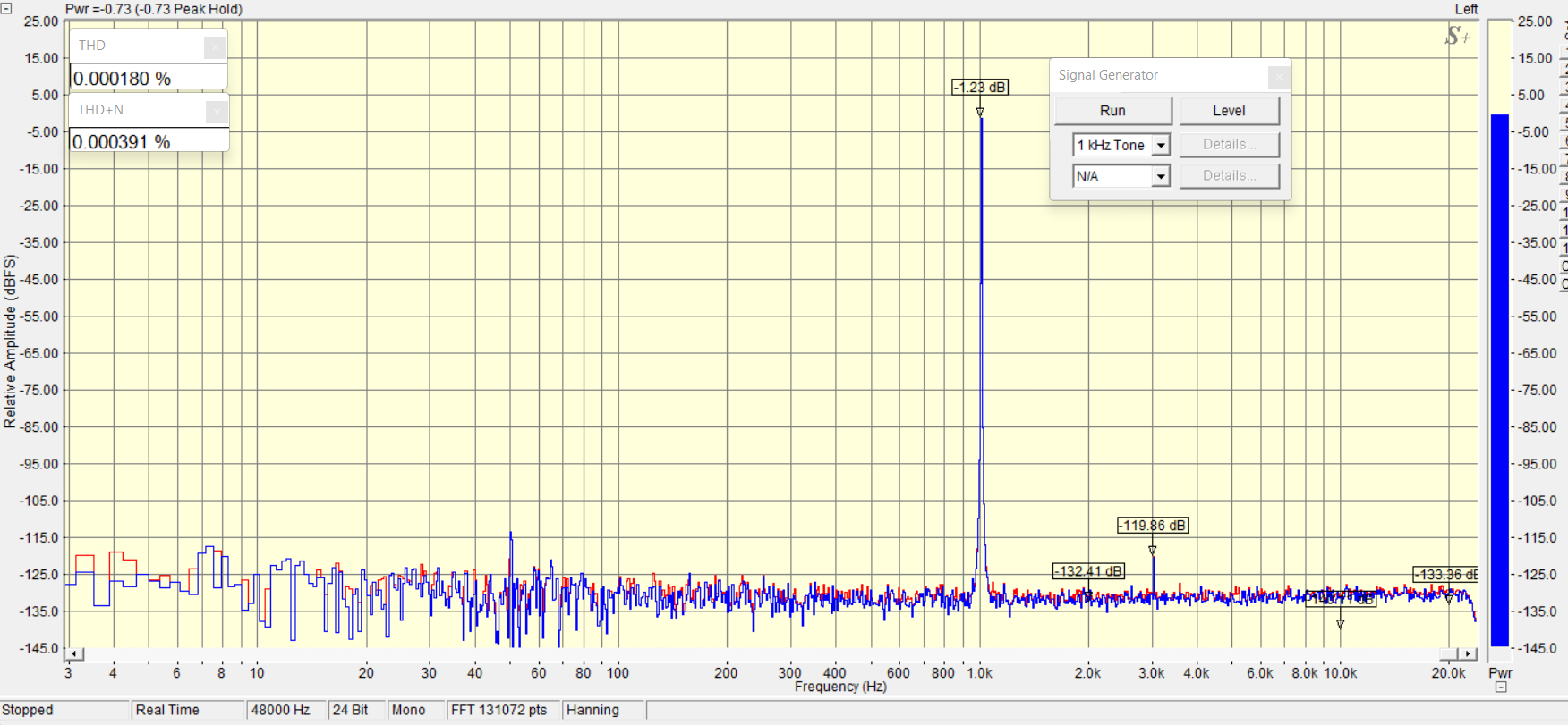

    Питание используется +/-33В. До 18В RMS по выходу искажения в звук. полосе ниже 0,001%.
    Собрал делитель по входу, теперь ЦАП в 0дБ установлен, а уровень делителем усанавливается. Так как принято измерять на 1Вт - получилось вот так:

    ---------- Сообщение добавлено 14:38 ---------- Предыдущее сообщение было 13:03 ----------
    на 10Вт с делителем измеряется так же, как ЦАП. КНИ 0,00015%. Шум там вроде как программа врет, но, тем не менее.
