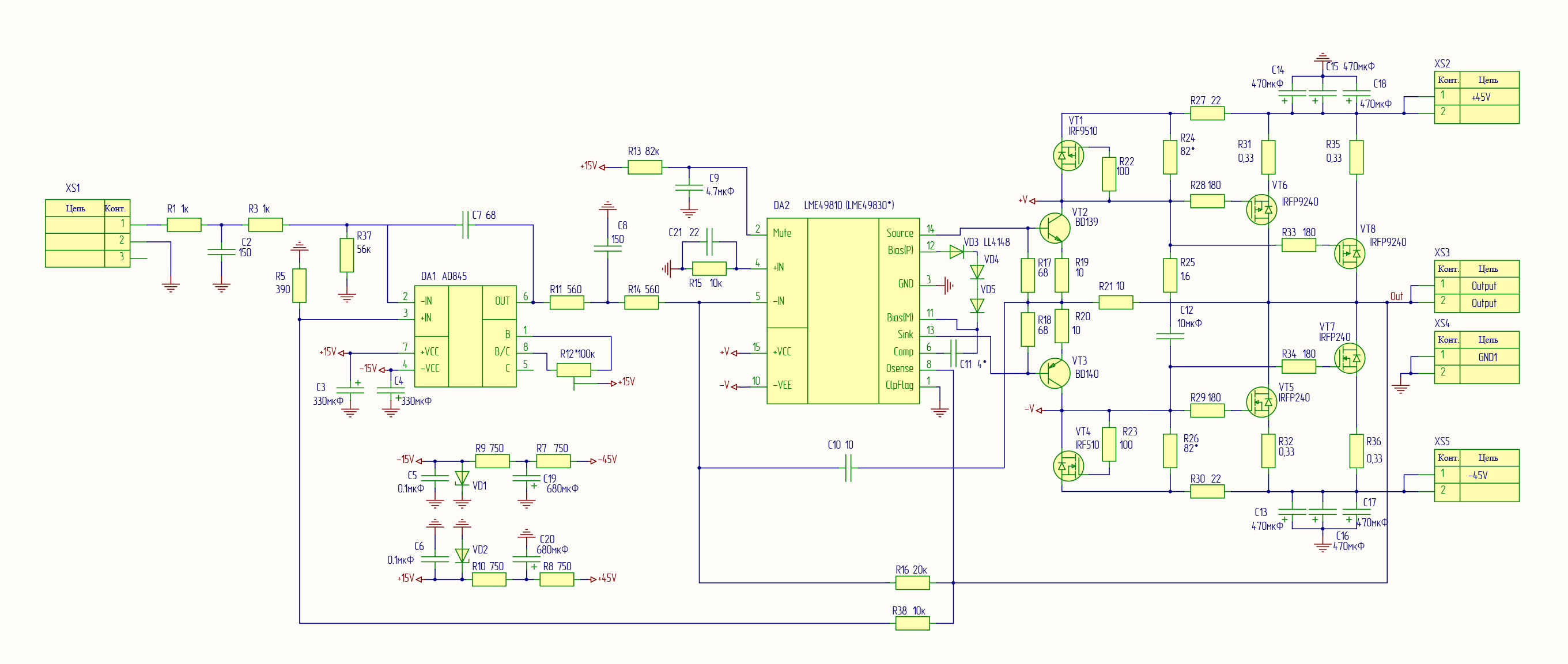

    Накидал схему, будет время просьба к Геннадию проверить, может что добавить.
    Вложение 240657
    с уважением Денис.
    Вложение 240655
    с уважением Денис.
    Где пусковая цепь?
    Рисовать схему надо по ГОСТу, с указанием мощности резисторов.
    Почему в ВК не латералы?

    Где пусковая цепь?
    R10 C11
    ---------- Сообщение добавлено 12.18 ---------- Предыдущее сообщение было 12.16 ----------
    По госту это делать не обязательно, так же как и на схеме писать номиналы. Для этого предназначен ПЭ(перечень элементов).
    Латераллы тут не к месту...пару страниц назад написано почему.

    https://forum.vegalab.ru/attachment....0&d=1414915593
    У меня по этой схеме, нормально работает...
    Последний раз редактировалось MAXIM_A; 02.07.2015 в 18:15.

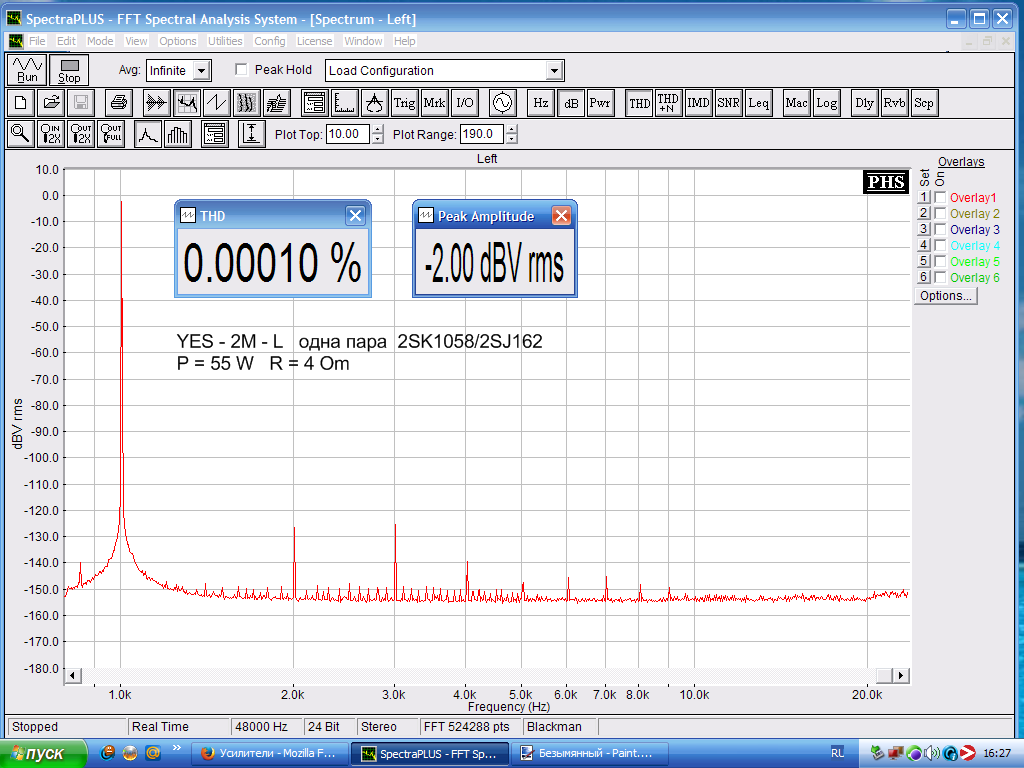

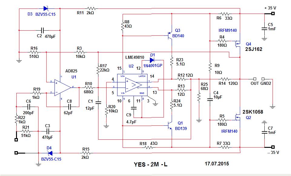

    Проверил и немного скорректировал некоторые номиналы .
    Вот на чём остановился :
Название:	YES - 2M-L.jpg
ID:	241598 и спектр : Нажмите на изображение для увеличения.
Название:	Спектр YES-2M-L.png
    В макете стоят пара латералов , на IRF - не проверял ( на них на выходе будет под 100 Вт ).
    Все остальные параметры в норме .
    Параллельно R20 , как и ранее , 22 пФ . И также цепь mute для пуска .

    ПРиветствую Шефф. А как с раскачкой латераллов? Пара в смысле столько сколько на схеме?
  11. #1150
    Аватар для Геннадий3
    04.11.2009
    76
    2,460
    По умолчанию Re: Y E S - 2 на LME 49810 / 49830
    Да , как на схеме (на спектре написано) .Ставить надо по две пары .

    В раздумьях я, нутром знаю что ИРФ тут лучше будут по раскачке. А ток покоя какой примерно при замерах был?
  13. #1152
    04.11.2009
    76
    2,460
    Чо думать-то , конечно будут лучше раскачиваться IRF-ы и Тoshiba , но кто-то любит латералы . Ток покоя был около 200 мА ( на спектр практически не влияет ) .
    Эх , забыл испытать стресс-тестом ... .

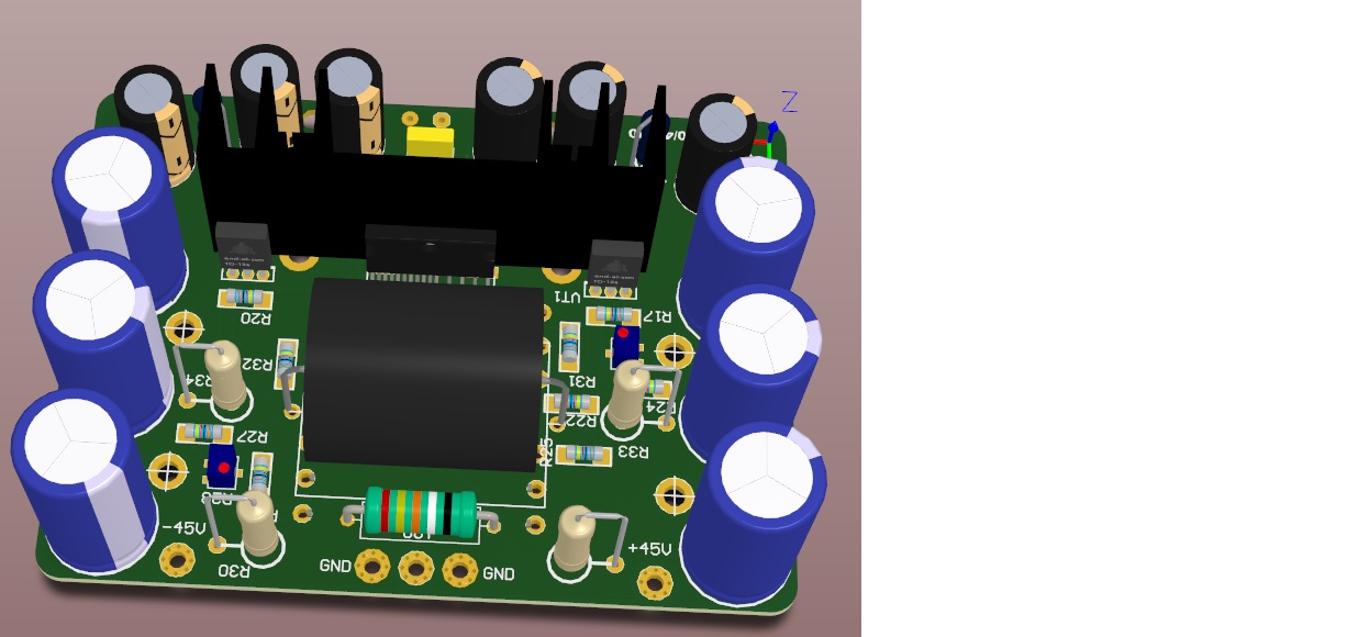

    Наконец допилил плату YES-2M на ИРФах. Выглядеть будет так:
    Вложение 243646Нажмите на изображение для увеличения.
    Заказал опытную партию плат. Через месяц буду собирать
