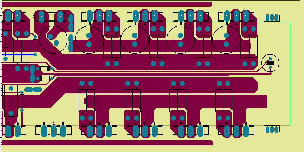

    А вот по поводу разводки: Подскажите ориентировочно габариты и расстояние между ножек 33n и 330n 160V, а то уперся в них
    Еще, вспомнил: Можно ли делать дорожки первого и второго этажа на разных слоях друг напротив друга? хочу попробовать чередануть транзисторы этажей
    Думаю проблем не должно быть

    у меня эти две дороги будут проходить через всю плату, и будут около 30см. да и мешаться будут при разводке силовых цепей, хочется по минимуму занять дорогами верхний слой фольги
ID:	187767 малиновая дорожка
    Уже 232мм, и транзистора нет одного по плечу в 2У и диода меж-этажного. плюс еще управления

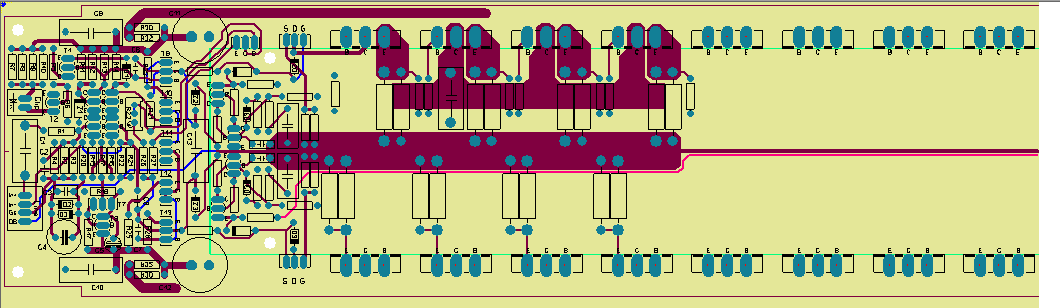

    Ну вроде надеюсь что это финальная схема.

    Ну и вдогонку ПП (общий вид, до ума еще не доведена)

    По умолчанию Re: Симметричная топология Холтона На биполярах, биполярно-мосфетный гибрид
    Судя по количеству электролитов в цепях опор защёлки\вольтодобавки - до финала ещё далеко ;)
    Второй этаж будет сильно греться на ВЧ сигналах. Может и выгореть-большая ёмкостная нагрузка.
