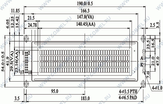

    Вот нашел подходящий Винстар. WH4004A
    Судя по даташиту, русский шрифт присутствует.
    Есть они в Компеле. http://catalog.compel.ru
    В вариантах WH4004A-YGH-CT,WH4004A-NGG-CT, WH4004A-TMI-CT.
    Последние две буквы CT означают англо-русские фонты.
    Все в небольших количествах. По одной штуке стоимость 27~30 баксов.
    Кто нибудь из опытных заинтересован в таком дисплее ?

  4. #1143
    10.11.2006
    Тольятти
    228
    По умолчанию Re: USB transport в вопросах и ответах
    WH4004A-YGH-CT есть в количестве 100 штук.
    1 штука 30,55$
    Желто-зеленая подсветка, STN позитив, цвет символа серый.
    WH4004A-TMI-CT - синий негатив, белая подсветка, соответственно символ белый.
    но их всего 8 штук. Цена 27,66 $

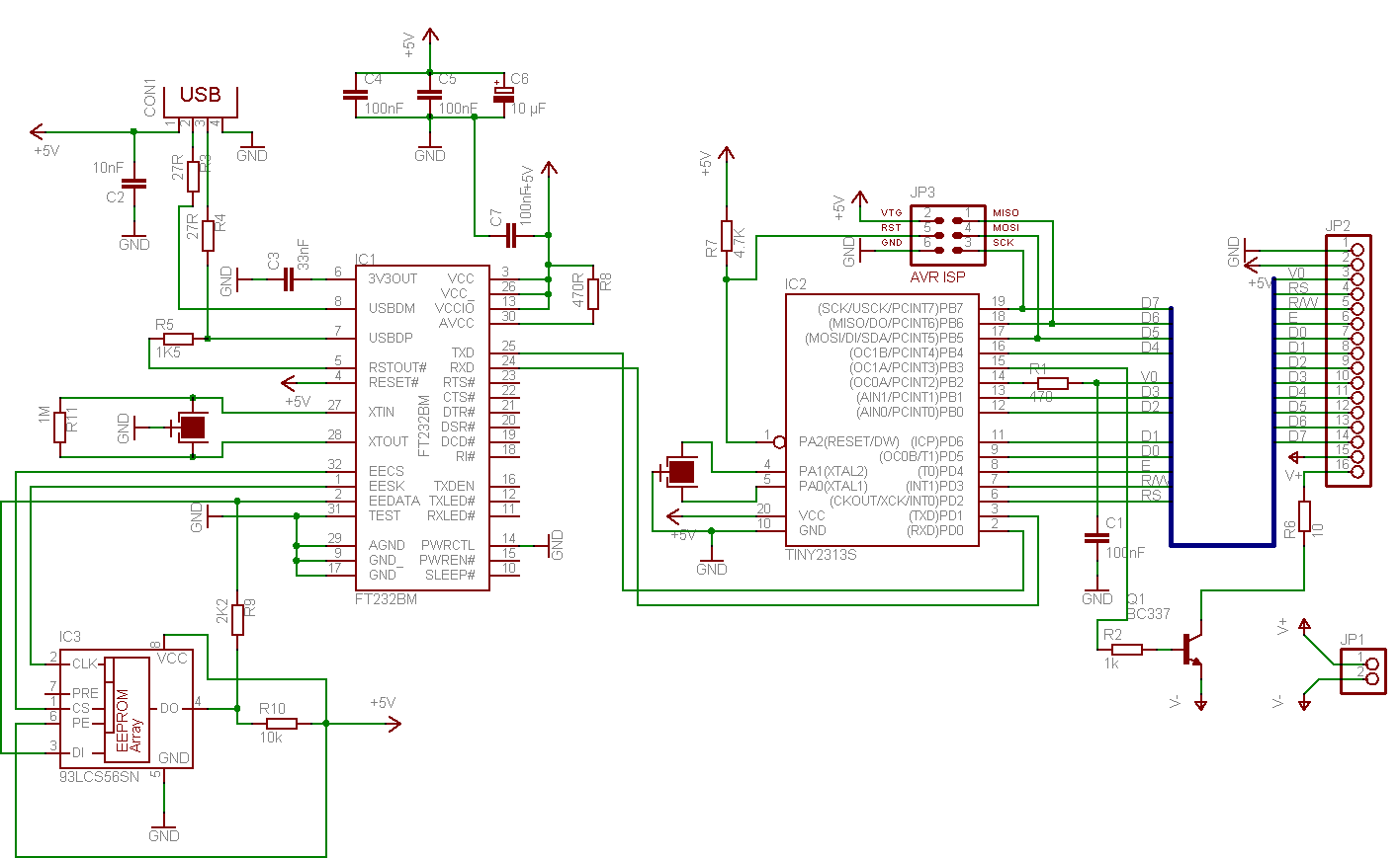

    Уважаемые форумчане, поделитесь опытом.
    Какой бы вы использовали контроллер для реализации схемы индикации.
    UART-контроллер-индикатор HD44780. (PDF в посте 1145)
    Может, у кого то есть уже готовое решение в железе (схема) ?
    Программирование не берем в расчет, нужно пока правильно железо сделать.
    Дополнительных функций, кроме индикации, не требуется. Подойдет ли для этого Attiny2313 ?

    Покопавшись в инете на предмет готовых решений нашел схему из источника:
    http://www.rlocman.ru/shem/schematics.html?di=62536
    Применительно к индиактору WH4004A-YGH-CT получаются два неясных момента.
    Вывод Vo Винстара по даташиту повесить на подстроичный резистор.
    Вывод E2 повесить на вывод 15 контроллера (на схеме используется на управлении подсветки) либо на освободившийся 14 вывод (бывший Vo).
    Левую часть схемы (от выводов 2,3 контроллера) отсекаем.
    Ставим MAX232. Соединяем выводы MAX232 11, 12 соответственно с выводами
    контроллера 3, 2. Выводы 13, 14 MAX232 соединяем соответственно с TX, RX
    USB-транспорта.
    Это предпологаемое железо. Правильно ли тут всё схемно ?

  9. #1148
    22.06.2005
    4,563
    Примерно как то так
    Андрей

  11. #1150
    22.06.2005
    4,563
    Акробат 9 версии с копейками?
    Андрей

  15. #1154
    Завсегдатай Аватар для aal
    04.11.2004
    2,854
    Примерно как то так
    Так IR приёмники обычно с открытым колектором...
  16. #1155
    22.06.2005
    4,563
    IR приемники из нашего магазина с логическим выходом. Чуть позже уточню его марку.
    TSOP4836
    Последний раз редактировалось Pyku_He_oTTyda; 29.09.2010 в 08:45. Причина: Добавлена ссылка на даташит фотоприемника
    Андрей
  17. #1156
    10.11.2006
    Тольятти
    228
    Примерно как то так
    Ключ Q2 стоит в цепи накала ? Какой алгоритм его работы ?
  18. #1157
    22.06.2005
    4,563
    Правильнее будет не накал, а подсветка.
    Как запрограммируете У меня он выполняет функцию отключения подсветки при использовании LCD индикатора.
    При использовании VFD индикатора, Q2 не используется. Дисплей гасится очисткой знакомест.
    При отключении подсветки LCD он так же очищается.
    Последний раз редактировалось Pyku_He_oTTyda; 29.09.2010 в 09:00.
    Андрей
