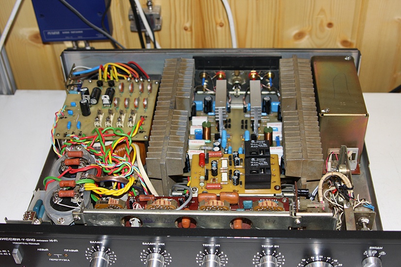

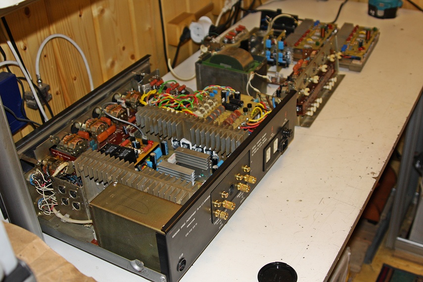

  21. #1160
    24.12.2007
    23
    По умолчанию Re: Одиссей-У010
    Вот вото Одиссей-010 (Холтон). БП собран на диодах и кондерах и все! Стаб здесь не нужен. Лишнее. В каком-то журнале Радио была статья на эту тему "Нужен ли стабилизированный источник питания для усилителя мощности." Там все описано. На заднем плане лежит ВП (который сейчас в работе)
ID:	54432   Нажмите на изображение для увеличения.
ID:	54433   Нажмите на изображение для увеличения.
