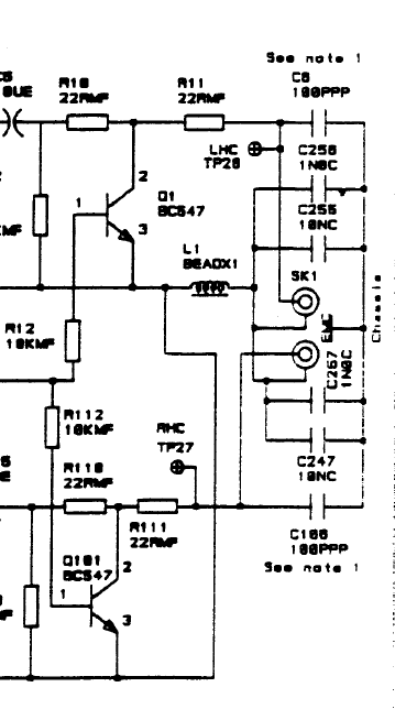

    Не могу понять как лучше будет. Нужно организовать RC фильтр на выходе цап. Смотрим схемку..
    С6 - С106 по 100 пик. не установлены с завода.Поставил бы да и не спрашивал,но..! Я удалил ключи bc547 это Q1 -Q101 и у меня теперь есть возможность между К-Э поставить конденсатор 100 пик. тем самым организовать Т- фильтр.
    Смущает одно.. сигнальная земля на корпус идёт через дроселёк(L1) и ёмкости C255-256.
    Как лучше и правильно поступить?
    Для чего?
    Я обычно так и делаю.
    А емкости эти точно на сигнальную землю идут, а не на зазщитную, если она есть? Дросселек там скорее всего соит такой, который ни на что не повлияет, но я бы его закоротил а конденсаторы эти убрал.
    Но для более точного ответа, нужно знать ответ тна мой вопрос выше.

    А емкости эти точно на сигнальную землю идут, а не на зазщитную, если она есть? .
    Сигнальная земля AGND(ср.точка на вторичках) соединена через ёмкости C255-256 с корпусом проигрывателя,корпус проигрывателя соеденён с защитным заземлением.
    ---------- Сообщение добавлено 15:12 ---------- Предыдущее сообщение было 15:09 ----------
    Для чего?
    От радиочастотных помех наводящиеся на межблочный кабель.
    Сделай как собирался:

    Alex, Благодарствую!

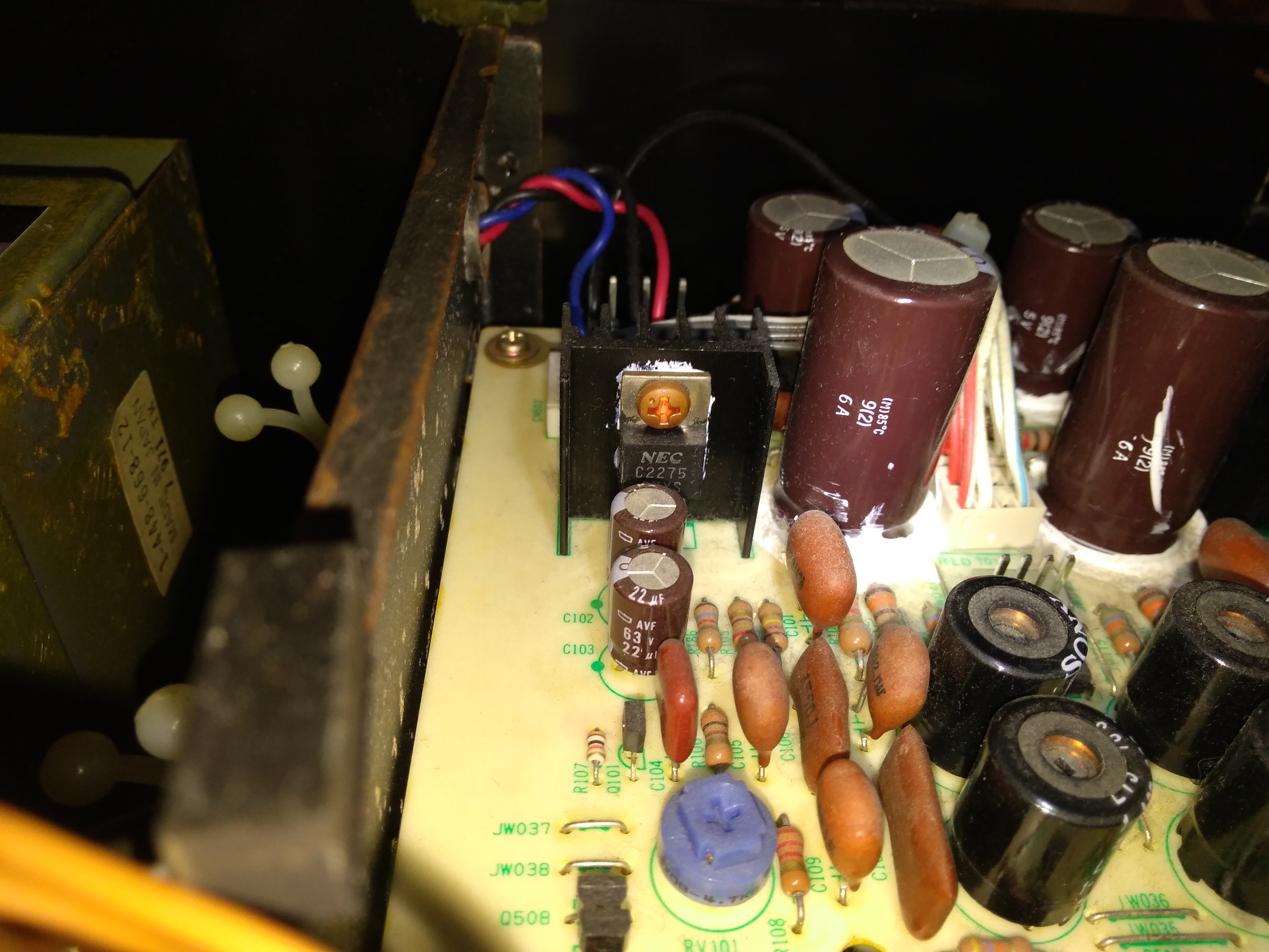

    Подскажите- в аппарате в качестве межкаскадных применены два встречно включенных электролита NIPPON AVF вместо одного неполярного. До сих пор не понимаю в чём суть такой конструкции? Имеет ли смысл данные конденсаторы заменить на один Nichicon ES Bi-Polarized или Elna RBD. Возможно есть ещё какие то варианты по вменяемой цене? Обратил внимание на то, что Elna гораздо дороже Nichicon, это коррелируется с качеством, или это просто ценовая политика у них такая. До этого имел дело только с Nichicon ES Bi-Polarized.
    https://www.partsconnexion.com/NICHICON-72636.html
    https://www.partsconnexion.com/ELNA-76254.html

    два встречно включенных электролита...вместо одного неполярного. До сих пор не понимаю в чём суть такой конструкции?
    Два полярных электролитических конденсатора = один неполярный. Почему два корпуса вместо одного? Такой был вопрос? Так решил разработчик. Зачем менять-то? Смысл замены?

    Наверное необходимо упомянуть про подачу напряжения поляризации в точку соединения конденсаторов, вероятно в том аппарате так и сделано...?!
    IZELBOR, не надо туда совать ни первый, ни второй капы, если уж желаете, что б получилось хорошо, то надо бы B.G. NX/N
    Последний раз редактировалось Mammonth; 03.05.2019 в 08:59.
  11. #11431
    17.12.2009
    Нижний Новгород
    1,974
    По умолчанию Re: Конденсаторы
    Благодарю за ваше мнение, но могу сказать что в точку соединения двух конденсаторов ни чего не приходит и поляризации там соответственно нет. Поглядел на схемы более ранних аппаратов- это кстати говоря магнитофоны SONY- там схемотехника в обще то похожая, но применены неполярные конденсаторы, а с какого то года стали применять встречновключенные почему то. Ну и поднимались уже обсуждения, где говорилось что два встречновключенных конденсатора проигрывают якобы одному неполярному, по моему в недрах этой же ветки нужно искать, но тут страниц уже тьма. Среди аргументов запомнил подсчёт переходов в конденсаторе- электрод/диэлектрик. В одном неполярном насчитали по моему на один преход меньше чем в двух полярных, упоминали про поляризацию тоже. В одном из магнитофоном были уже заменены такие бутерброд- полярные Nichicon MUSE на неполярные той же фирмы Nichicon ES Bi-Polarized. По мне так детальность увеличилась. Но в данном случае конденсаторы другие- аппарат из более старшей линейки- соответственно установленные конденсаторы должны быть более высокого класса- замена их на Nichicon ES Bi-Polarized может и ухудшить положение. Хотелось бы знать варианты, что у каких фирм ещё есть в наличии получше.

    IZELBOR, А какова суммарная ёмкость этих конденсаторов? Может по габаритам стоит поискать НЕ электролиты,
    выпускаются же небольших габаритов нормальные капы, всяко лучше, чем Nichicon ES Bi-Polarized и Elna RBD

    Суммарная ёмкость 11мкф. Я в предыдущий аппарат установил неполярный на 22мкф, так сказать с запасом. Его габариты как раз позволили гармонично вписаться. Что касается не электролитов такой ёмкости- думаю будут большие плюшки, по крайней мере я не знаю какие то вменяемые по размерам...
  14. #11434
    02.09.2006
    Магнитогорск
    1,052
    Учитывая Не большое раб. напряжение, наверняка можно найти подходящих габаритов, может кто из знающих сейчас и подскажет какие ...?!

    А если же сравнивать непосредственно между собой Nichicon ES Bi-Polarized или Elna RBD кто предпочтительнее всё же? - за Elna RBD говорит то что по напряжению она идёт до 100В при тангенсе угла потерь 0,09 при том что Nichicon ES Bi-Polarized имеет максимально 50В при тангенсе угла потерь 0,12. Конечно это не напрямую влияет на звук, но всё же характеристики получше, если учитывать что оба конденсатора аудиосерий .
    B.G. NX/N вроде уже не выпускают?- искать из остатков?

    IZELBOR, Учитывая копеечную цену вышеназванных Вами капов, Вы ж можете их просто попробовать и самому решить - лучше прежних 2 х полярных или как,
    к тому же нет необходимости заказывать за океаном, а просто купить в здешней толкучке. По своему опыту замены электролитов звуковом тракте только B.G. NX и N
    давали очень хорошие результаты, "опыты с др. неполярами" не нравились, но правда в те времена блекгейты не стоили таких сумасшедших денег, как нынче (NOS же стали).
    И да, "Музы" - они же в бОльшей степени для кроссоверов акустики предназначены, т.е. на сигнал большой амплитуды, народ же их особо не жалует, насколько помню
    отзывы на здешнем форуме, про Эльну не скажу ничего, но похоже они для тех же целей предназначены.
    Сам не слышал, но может стоит попробовать Audio Note Kaisei NON-POLAR Low Voltage...?! Удачи!
    p.s. имейте ввиду, у НЕ полярных электролитов полярность всё равно имеется, звук меняется в зависимости от включения, по крайней мере с БГ это было слышно на слух очень хорошо!

    А где ныне не фэйковые B.G. NX и N можно найти? напряжение у них какое должно быть? Понимаю что можно попробовать и то и то, но время прежде всего тратится и плюс от частых паек-перепаек дорожки на платах бывает страдают.
    В "загашниках запасливых аудиолюбителей" , в местной толкучке проверенные продавцы иной раз выставляют подобные раритеты на продажу
    Вы, всё таки, про A.N. Kaisei Non Polar подумайте, здесь про них очень хорошо отзывались, в этой же ветке, они по удобоваримой цене продаются!
    А какое напр. на родных написано?! На 16 - 25 вольт наверное самое нормальное напряжение...?! Не стоит покупать на слишком высокое напряжение,
    электролиты хорошо работают в зоне напряжения поляризации - это ~80-90 % номинального рабочего напряжения.

    А что это за аппарат? И в какой части схемы они стоят? Может и не стоит так париться на счёт двух встречных...
