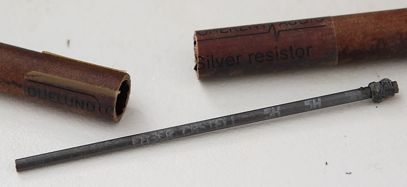

    где графит
    Три ответа на выбор:
    1. В Караганде;
    2. Там же, где и полимеры. Т. е. просран;
    3. Пошёл на аудиофилические резисторы, картинка в доказательство.
    Ещё графит в Чернобыльской АЭС взорвался и в солевых батарейках был, особенно толстый в 373-х советских.

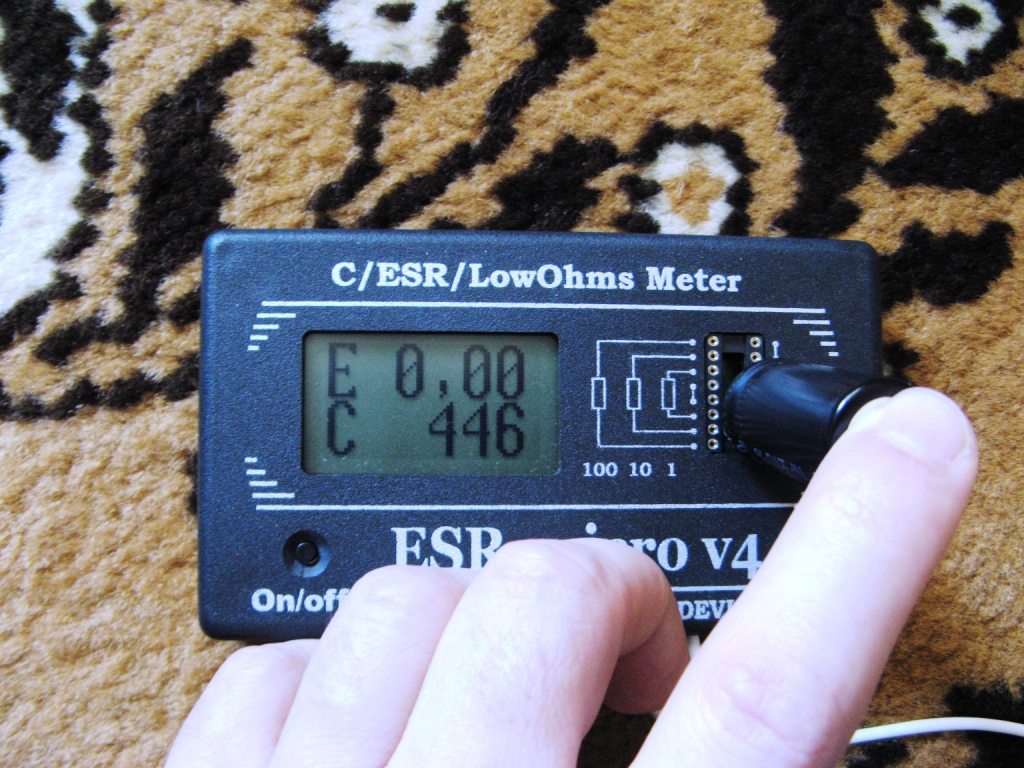

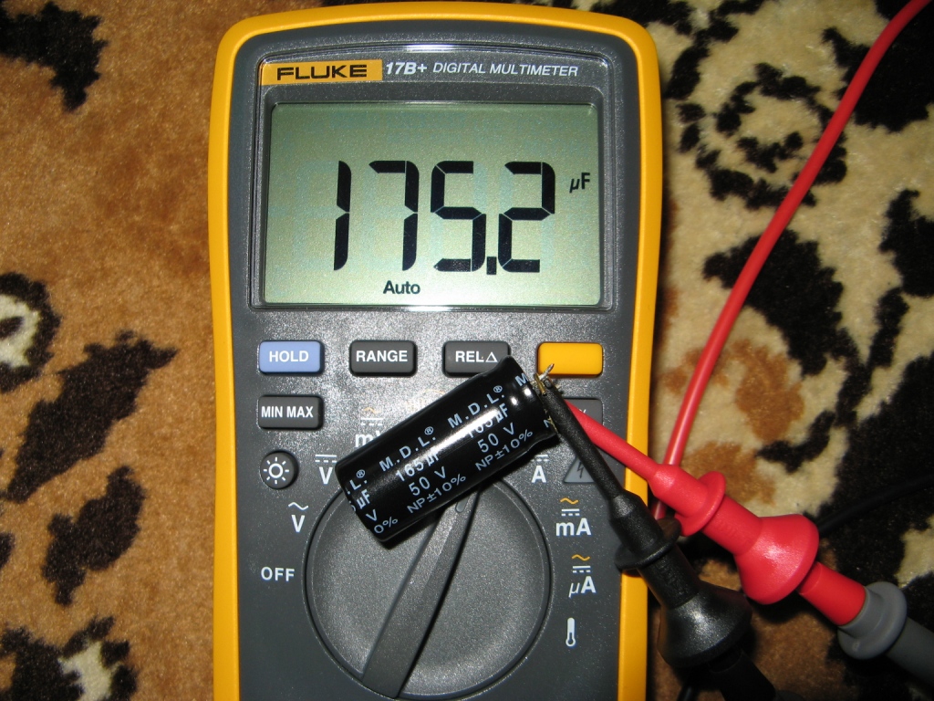

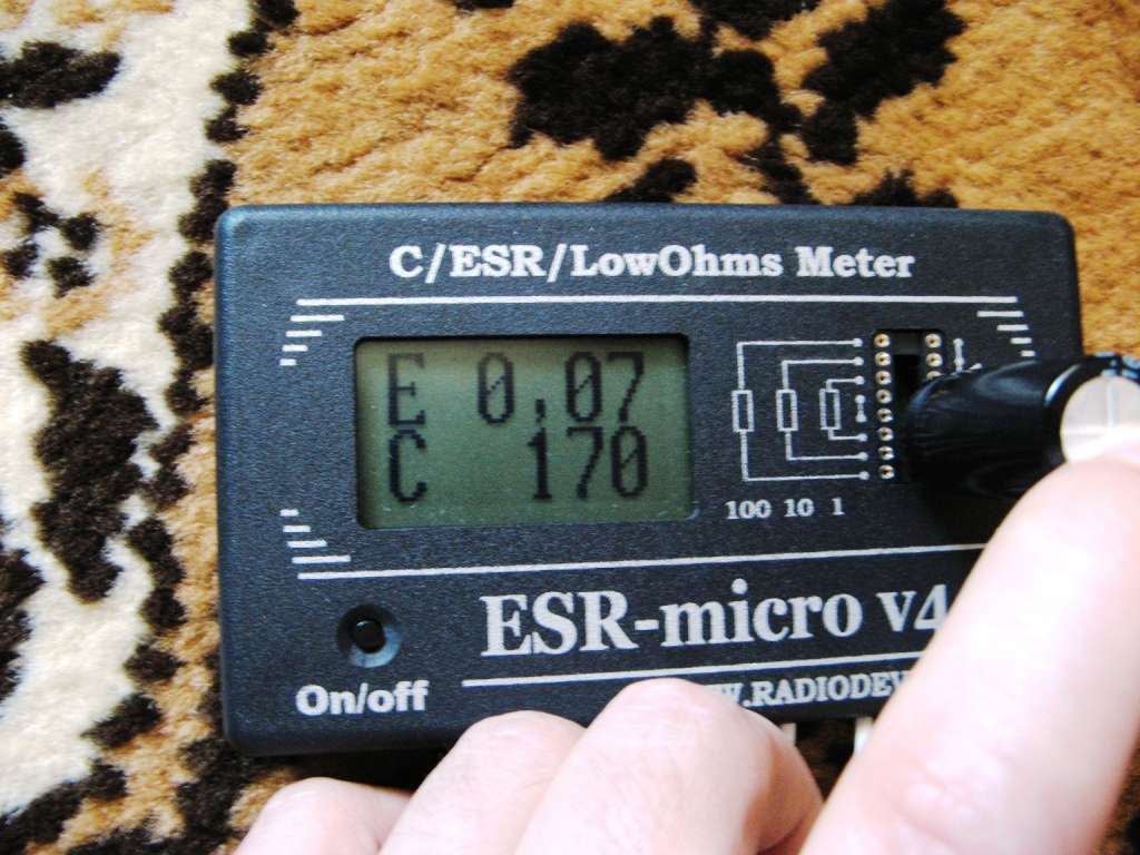

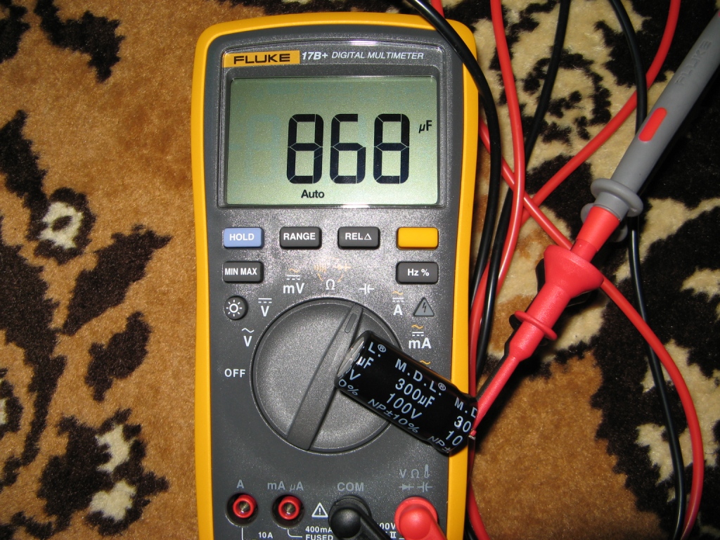

    По умолчанию Re: Конденсаторы
    Не спеша ковыряю фильтры своих АС. В НЧ звене стоял биполяр 300 Мкф на 100В. Измерил его емкость - глазам своим не поверил, 868 Мкф. На ЕСР метре его же емкость 446 Мкф. Из этого же фильтра с СЧ звена биполяр на 165 Мкф показывает на обоих приборах допустимое значение емкости 175/170 Мкф. Первый раз столкнулся с таким парадоксом. Видимо придется конденсатор на 300 мкф менять. Какие будут мнения на этот счет?
    Андрей.С, его скорее всего потренировать можно попробовать, но шансы не велики - на утечку похоже
    Менять.
