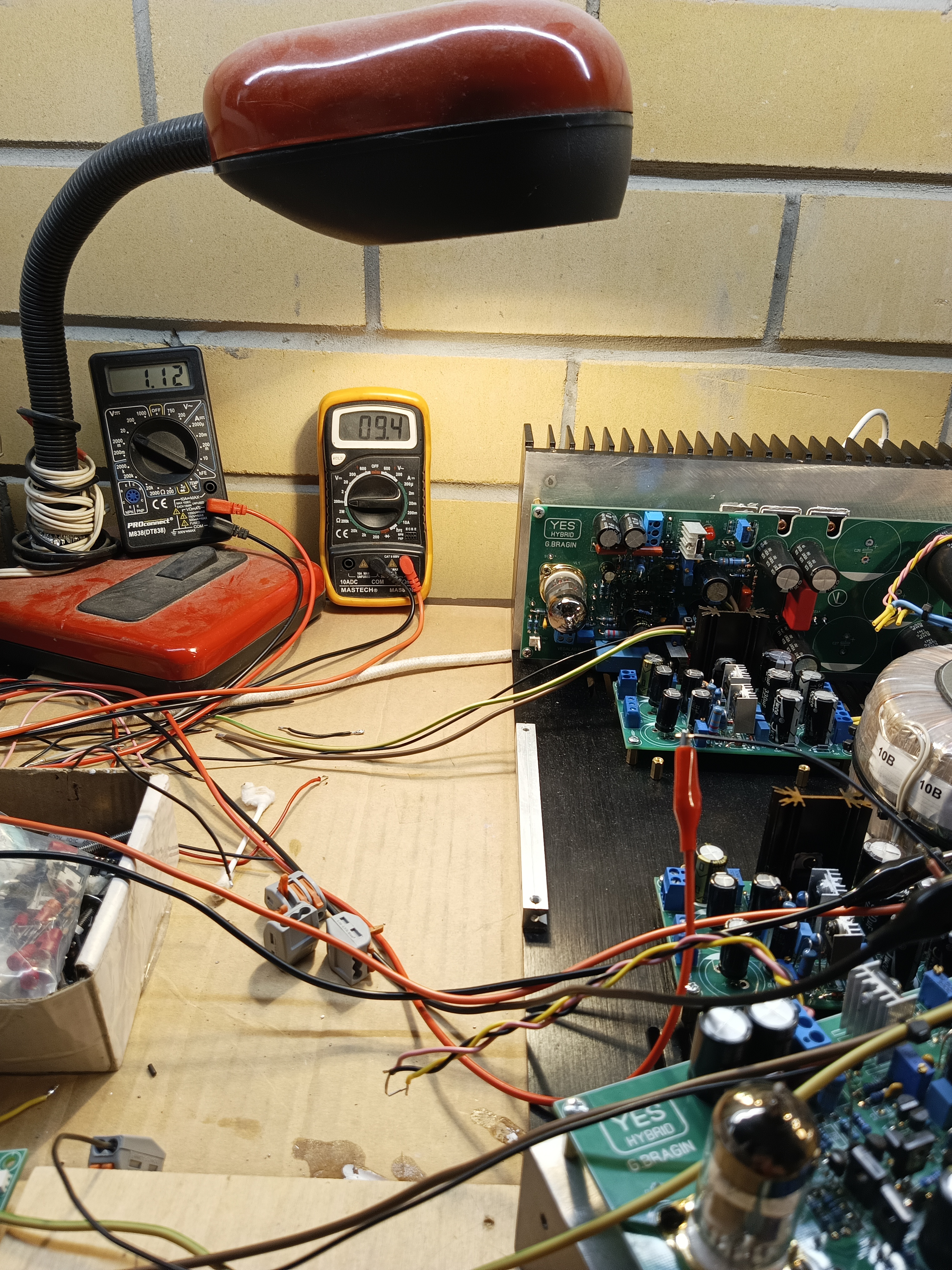

    Цитата Сообщение от frad Посмотреть сообщение
    При напряжении 1,7мВ между эмиттерами VT20,VT21 - 8.2В между затворами VT18,VT19 , а при напряжении 44мВ между эмиттерами VT20,VT21 - 8.41В между затворами VT18,VT19 соответственно. Больше чем 44мВ не прибавляет
    Забавно получается - ограничивающий стабилитрон VD7 на 8.2V и естественно он не позволяет сделать напряжение больше .При этом напряжении токи IRF-ов долны быть ох не слабые .
    Измерьте напряжение между истоками IRF или между базами VT20-VT21 .

    По умолчанию Re: YES Gybrid
    Пожалуйста. 1,2В

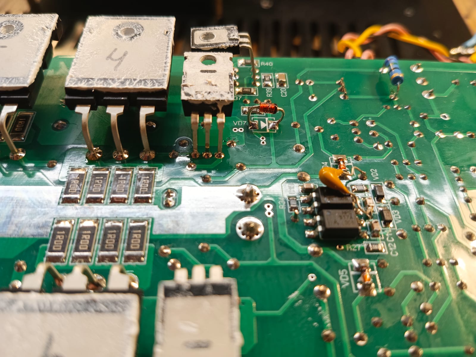

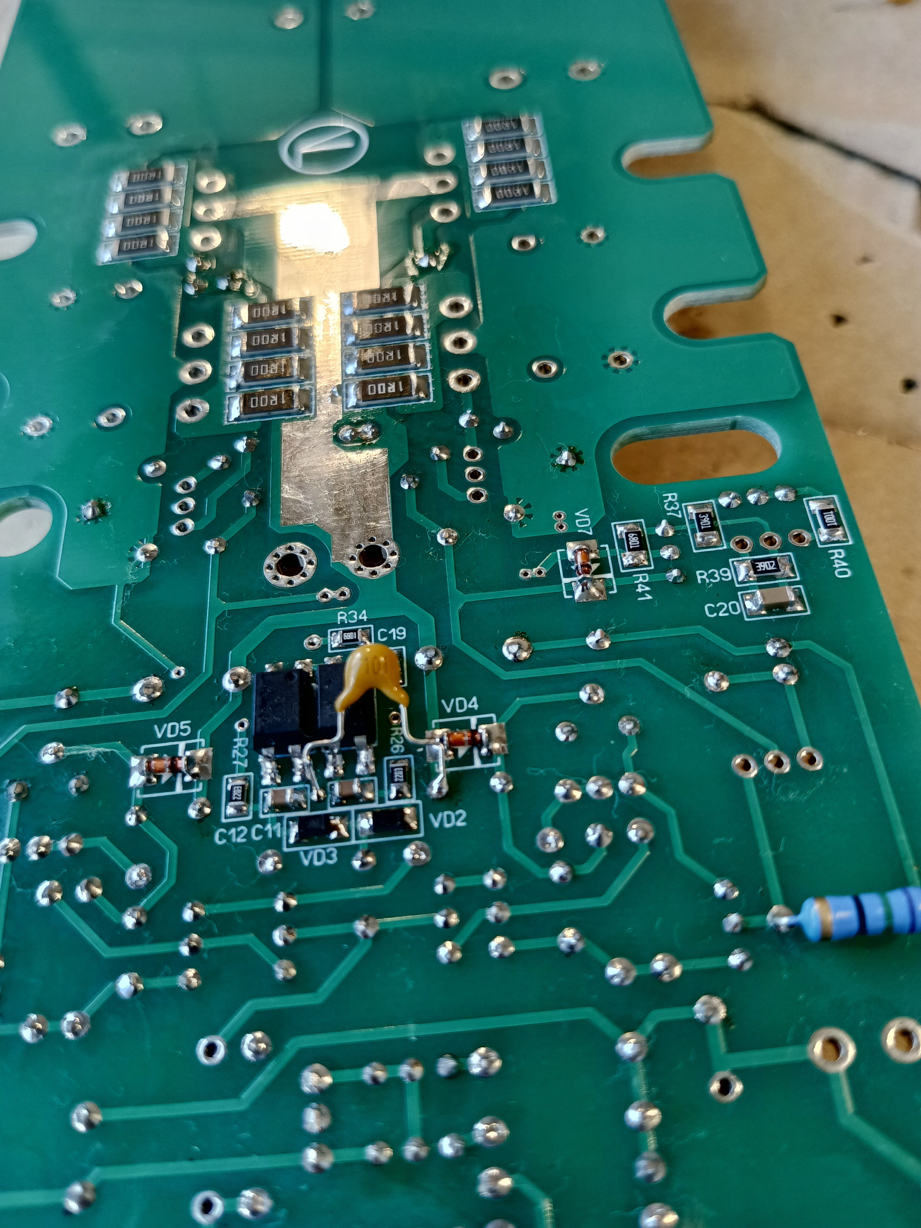

    Если вдруг нужно посмотреть как запаян VD7
    VD7 запаян правильно , а вот конденсатора 100 pF дополнительного не видно ( писал же в настройках ).
    И не увлекайтесь бесполезными картинками - верим Вам что написано ( надеюсь с тестером Вы на ты )
    Он есть, он просто появился позже

    Пожалуйста. 1,2В
    Похоже IRF -ы должным образом не открываются , а ох как должны .
    Запаяйте доп. конд. на 100pF - оказывается запаян - однако загадки .

    5V - многовато будет . 4V - это имитация вашего случая - 1.2V между истоками -это около 20мА тока через IRF-ы , что похоже мало для установки нормального тока покоя мощных БТ .
    К стати , на Вашей картинке видно что напряжение не 1.2V , а еще меньше - 1.12V , т.е. БТ закрыты .

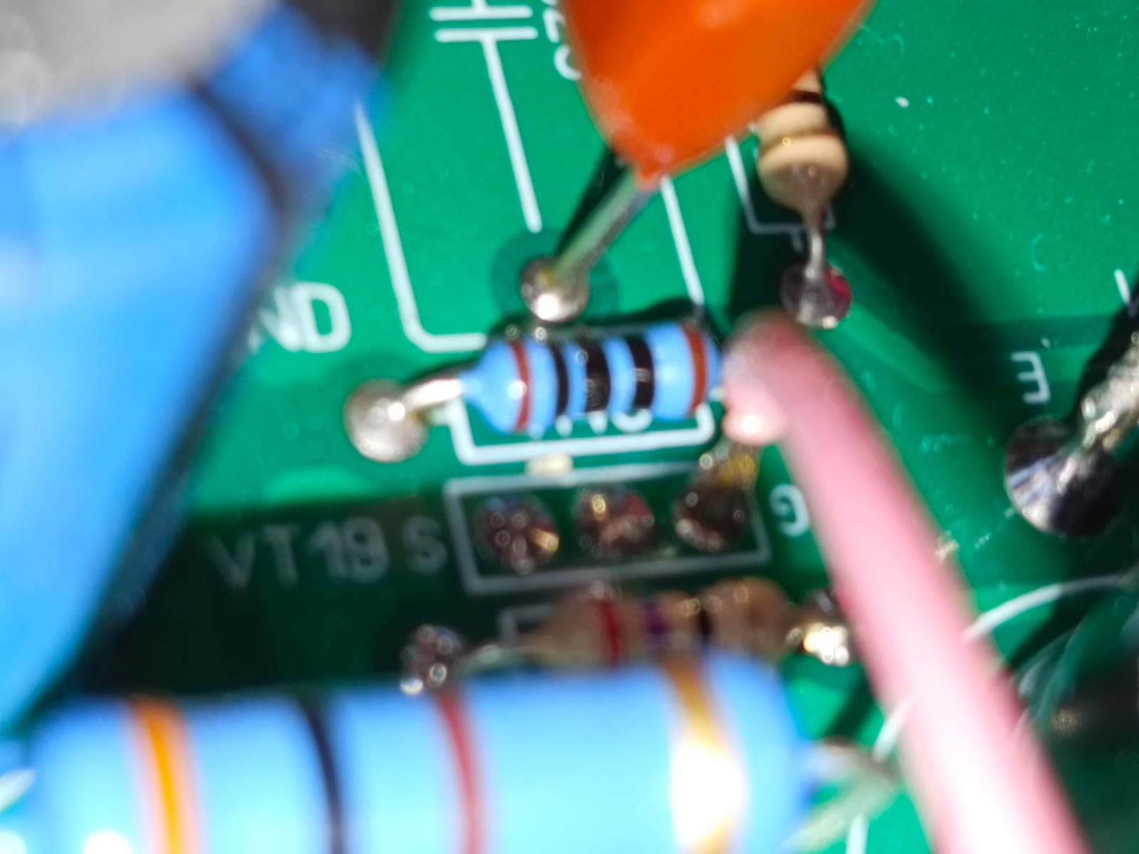

    Частый гость Аватар для PJKPJK
    28.10.2021
    166
    Скриншот с одной из картинок выложенной frad_ом
    По цветовой маркировке резисторы эти (R42, R43) не 100 Ом, а гораздо больше.
    100 Ом маркируется - коричневый, чёрный, чёрный, чёрный, фиолетовый (если допуск 0.1%).
    Допускаю, что цветопередача нарушена при съёмке.

    Старый знакомый Аватар для frad
    13.12.2012
    Тамбов
    886
    Измерил R42, R43 = 100 Ом, коричневый-черный-черный-черный-коричневый, 1%
    Стабилитрон 1N4740A нашел только в корпусе Do - 41. Приколхозил. Включать на ночь глядя не стал. Завтра теперь.
    В этом канале кстати R37 = 2к.
