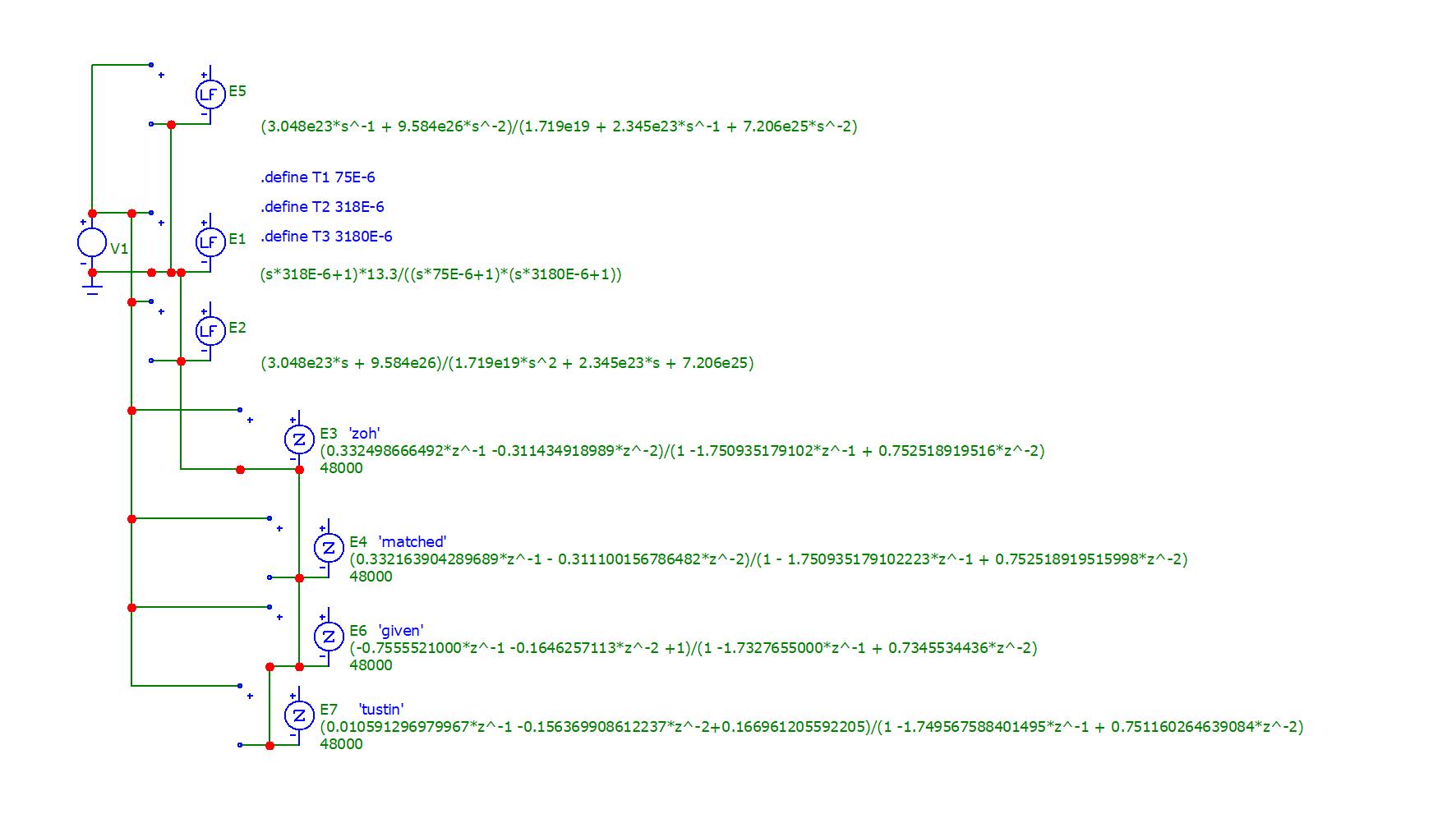

    Цитата Сообщение от GaLeX Посмотреть сообщение
    Сорри, а DSP реализация RIAA корректирует ФЧХ для компенсации фазовых искажений, вносимых при записи? Если нет, форма сигнала на выходе будет совсем не та, что нужно, и ни о какой высокой верности не может быть и речи...
    надеюсь скоро стать счастливым обладателем ADC+APU kit (на днях заказал...)
    применена старая добрая-стандартная H(s), известная каждому школьнику, решайте сами:Нажмите на изображение для увеличения.

    2IVX: Ну, если H(s) как на рисунке и алгоритм реализован верно, то что тут решать - железяка решит. Все тип-топ:
    Вопрос был потому, что в аудиоредакторах (Adobe Audition, Audacity и т.п.) это часто делают как FFT-фильтр, не трогающий фазу, в итоге ужас.
