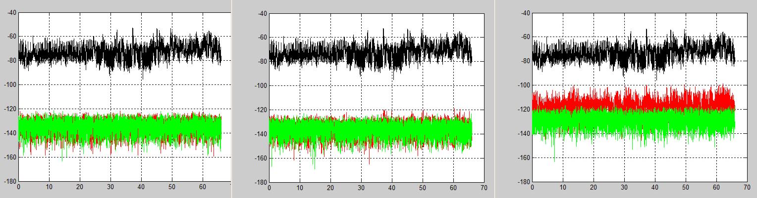

    31.03.2016 Обновил файлы моделей : https://drive.google.com/folderview?...zQ&usp=sharing
    1. Теперь поиск маркеров стал быстрым (применил комбинированный алгоритм поиска вместо согласованной фильтрации по всему файлу). Открывается возможность "без тормозов" анализировать файлы с очень большим количеством проб - больше 100.
    2. В очередной раз скорректирован список рассчитываемых параметров:
    -> profile noise level (RMS, ref to 0 dB garm RMS): -111.80 dB - уровень шума по отношению к полной шкале. Характеризует уровень шума паузы в анализируемом тракте. От уровня записи не зависит.
    -> average signal to noise ratio: 111.57 dB - реальное отношение мощности тестового сигнала к уровню шума (оно зависит от уровня записи ).
    -> signal power deviation to signal, RMS: -44.74 dB - относительное изменение мощности тестового сигнала от пробы к пробе. Косвенно характеризует временнОй уход коэффициента передачи в измеряемом тракте, насколько "дышит" система. Если эта величина значительно больше уровня шума, то есть проблемы со стабильностью системы.
    -> FIND (Relative Distortion Power): -88.58 dB - это отношение мощностей продуктов искажений и тестового сигнала. Собственно, "Коэффициент нелинейных искажений".
    -> distortion power deviation to distortion average waveform, RMS: 9.45 dB - среднеквадратическое отклонение мощности продуктов искажений от пробы к пробе. Характеризует отношение "нестационарной" составляющей искажений (динамические амплитудные, фазовые, джиттер) к "стационарной" (нелинейность ААХ и усредненные тепловые шумы). Очень условно, данный параметр показывает, в какой степени можно ожидать расхождения результатов классического измерения КНИ и предложенного способа. Если данное отношение значительно меньше 0, то следует ожидать близких результатов. В противном случае есть шанс получить "плохо звучащий аппарат" при его малом Kr.
    -> (distortion average waveform power to noise ratio: 13.07 dB) - среднее превышение мощности продуктов искажений над шумом (условная заметность).
    И два параметра, характеризующих наихудший случай из всех проб:
    -> FIND worst estimation (peak): -82.66 dB
    -> (worst case distortion power to noise ratio: 28.91 dB) .

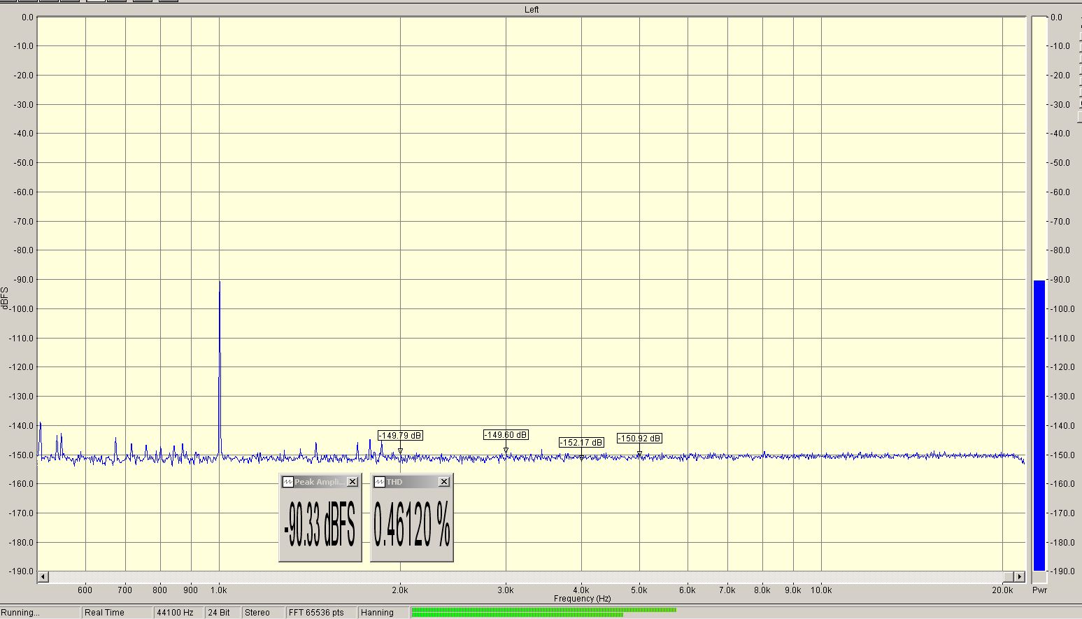

    Может krulfa менее качественным измерял, вот у него и росла полка?
    А я полку давно на полку положил)) В моей работе и -130 достаточно. Всё остальное, практика, наработки и интуиция. К сожалению, пока так. Вот Букварёв решил новый инструмент найти, это здорово, но как я пока вижу, меня всё не убеждает. Досадно, но работа сделана очень большая. Мне кажется, тут надо меньше доказывать правильность своих мыслевыражений, силы на это тратить. Иначе скатимся до детсада)). Видимо надо пока закрыться и поработать. Больше толку будет.)) Это видимо свойство человека сказывается.)) Всем успехов!

    Вчера попробовал провести анализ полосовых сигналов искажений во временной области.
    Использовал "Windows"-тест (c "дырками"). Полосы дырок - 50 Гц, полоса ФНЧ после детектора - 100 Гц.
    Анализировались 3 сигнала:
    - усредненный сигнал с четырех полос по 50 Гц, размещенных попарно слева и справа от "дырки". На рисунках - линия черного цвета.
    - сигнал "дырки" (искажения+шум). На рисунках - линия красного цвета.
    - шум "дырки", взятый из записанного шумового профиля. На рисунках - линия зеленого цвета.
    По оси Х - время в секундах.
    Слева направо - усилители MW, "Каменный", Маршалл.
    Картинка искажений для маркера 125 Гц (диапазон бочки - баса).
Название:	маркер125-сравнение характера искажений.jpg
    Картинка для частоты 817 Гц:
Название:	маркер 817-сравнение характера искажений.jpg
    Картинка для 7 КГц:
Название:	маркер 7087-сравнение характера искажений.jpg
    Что тут сказать. Искажения однотактника имеют очень острые и высокие пики, происходят одновременно с атакой. При этом во времени очень быстро (десятки миллисекунд) уменьшаются к уровню шумов.
    Скорее всего, учитывая эффект временнОй маскировки, а также то, что все происходит а пределах одной критической полосы, мы эти искажения не слышим, как отдельный звук. Но очень вероятно, что замечаем как подчеркивание атаки звука в этом диапазоне. Например, это легко объясняет эффект "бочки, торчащей над басом, и играющей с ним не слитно".
    Маршалл же "болтается сам по себе". Хвосты искажений накрывают спады сигнала.
    Математически, искажения у однотактника имеют в полтора раза больше отношение среднего к среднегеометрическому в то время, как ОООСник дает это отношение порядка единицы.
    Характер искажений сохраняется и на более высоких частотах. Нужно отметить, что из-за малой плотности ВЧ в музыкальном фрагменте, искажения безОООСника на ВЧ оказываются в шумах.
    Возможно, и это очень вероятно, в лице безОООСника мы имеем безинерционный "подчеркиватель атак", т.е. такую красивую для звука "примочку", которая дает более "фактурный" звук. Тот же эффект можно получить и программной обработкой файла, только без использования нелинейности. А в железе главное - с гармониками не перебрать..
    И еще. Все "действо" происходит не на ВЧ, а в области НЧ-СЧ. Выше по частоте и залезать-то особо не нужно.
    А также, все процессы очень медленные, от 20 мс и больше.
    Похоже, теперь я могу определять безОООСник по записи теста, не проводя замера коэффициента гармоник
