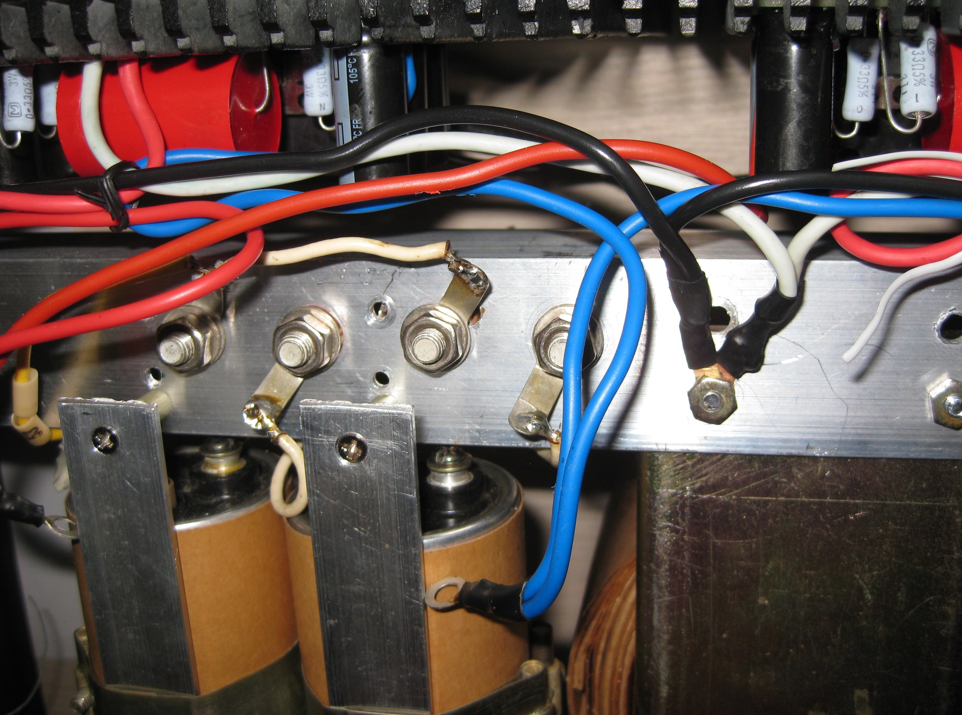

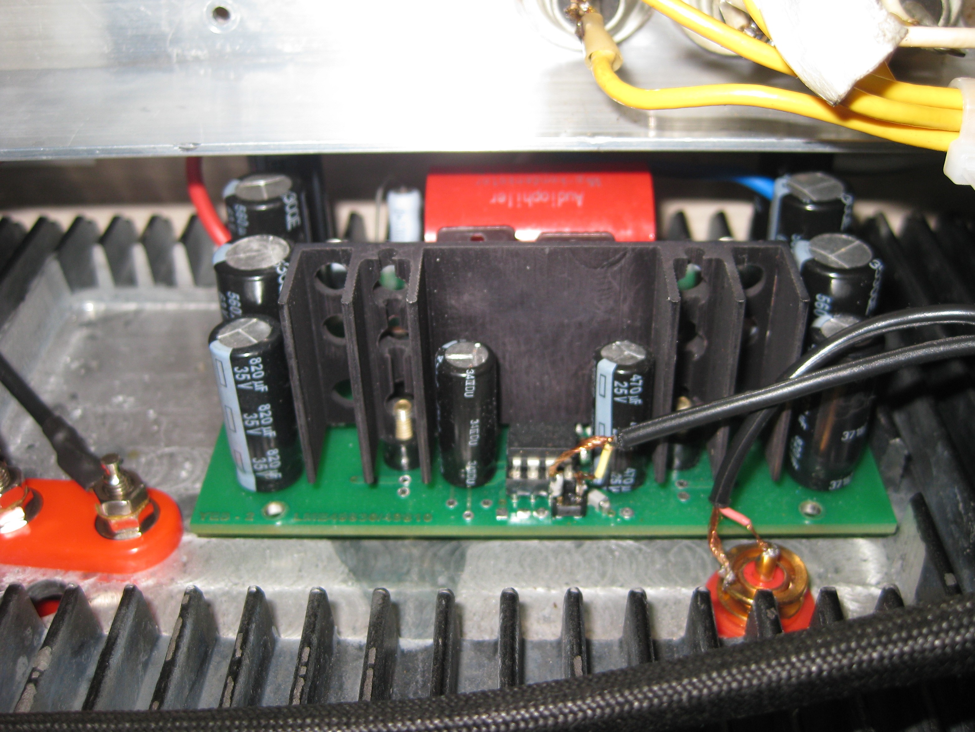

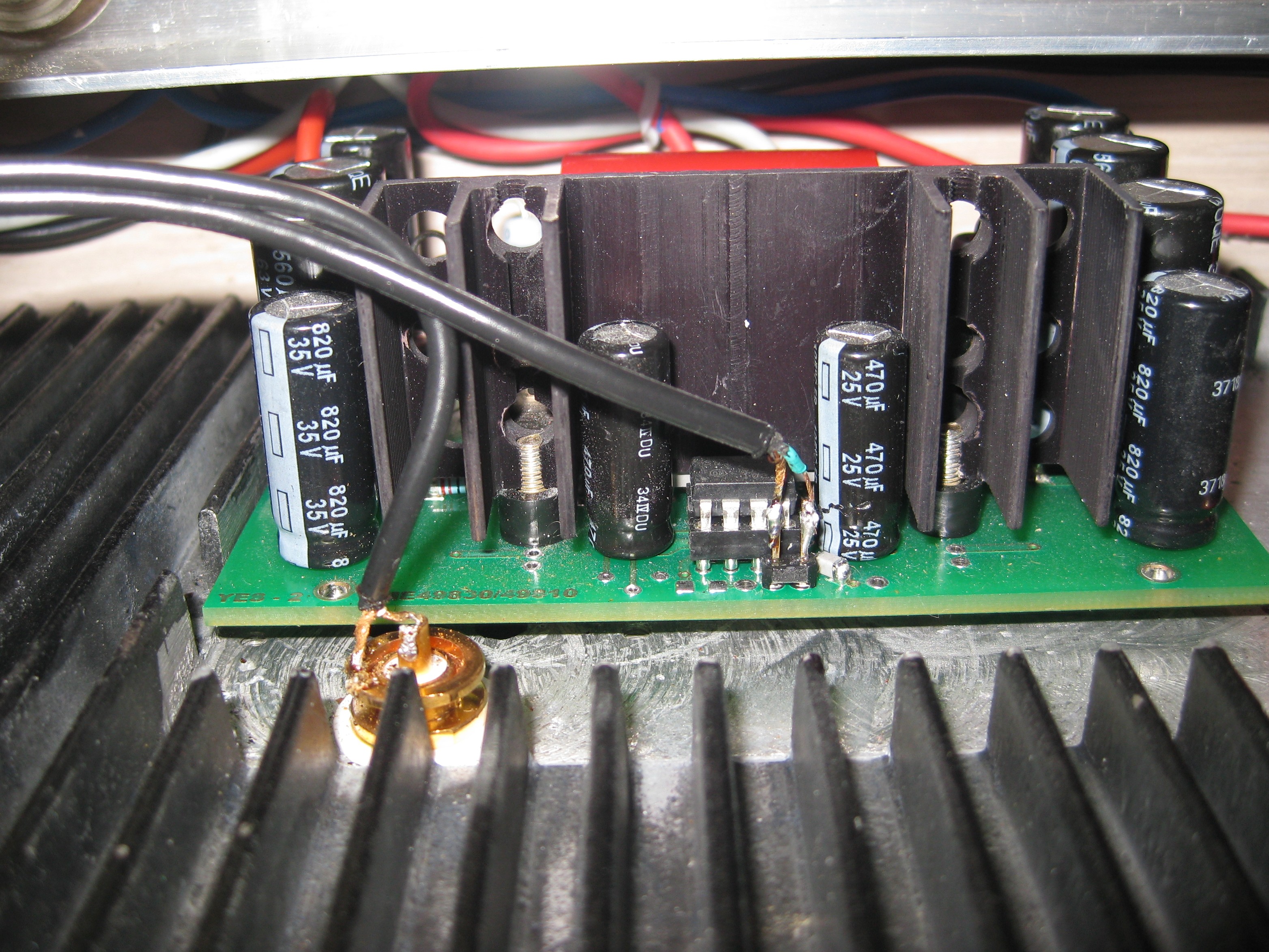

    Две недели назад подошел к промежуточному финишу своего варианта оформления субстрата темы.
    Предварительно было сделано следующее:
    Платы брал у Дениса. Спаяны были лично им.
ID:	237661 Нажмите на изображение для увеличения.
    Трансформатор, диоды, емкости - от донора. На фото - провода питания не подключены.
    Наибольшие трудности встретились при подготовке радиатора. После фрезеровки площадок под платы и разъемы вскрылись многочисленные раковины. Пришлось запыливать их алюминиевым сплавом, повторно фрезеровать. Доводка поверхности - шлифовальной шкуркой. Сплав самого радиатора оказался очень мягкий (в отличие от напыленных участков), поэтому от резьбы М2,5 для винтов прижима транзисторов пришлось отказаться в пользу М3. В итоге получилось, на мой взгляд, приемлемо.
    Договорился с Денисом, и он произвел заключительные соединения и первое включение. Послушали на его акустике. Выключать не хотелось...
    В настоящее время формирую впечатления от домашней эксплуатации. В целом доволен. Подробности доложу в ветке о прослушивании.
    Выражаю искреннюю благодарность Геннадию и Денису.
    Всем участникам форума наилучшие пожелания!

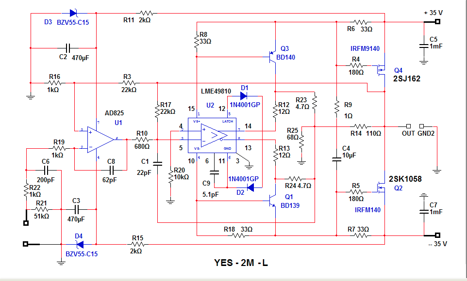

    На латералах будет продолжение?? Получится раскачать?
    Ну вот и продолжение.
    Сейчас занят сборкой ПП , это материал прошлой недели .
    Попытался раскачать по максимуму латералы по этой схеме :
Название:	Схема YES-2M-L.png
    Максимум при этом питании - 60 Вт на 4 Ома и 50 Вт на 8 Ом .
    Малая крутизна и сравнительно большое напряжение насыщения латералов не позволяют получить более .
    С IRFP получалось ( также по одному в плече ) 80 Вт на 4 Ома и с лучшим спектром . Поэтому ставить латералов в плечо надо минимум по 2 шт.
    В итоге - как-то латералы в схеме YES-2M не приживаются .

    По умолчанию Re: Y E S - 2 на LME 49810 / 49830
    Важнее звук, а не максимальная мощность. Но большое напряжение насыщения, конечно плохо для ВК!
    Андрей Константинович

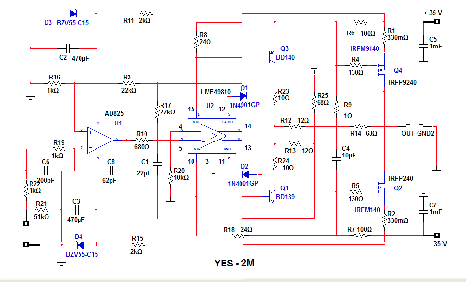

    Продолжение работ с YES - 2M.
    Несколько подкорректировал схему с целью обеспечения необходимой устойчивости и максимальной выходной мощности :
    Вложение 237469
    На второй картинке спектр при Рвых = 80 Вт на 4 Ома (пик на 10кГц-не в счет) .
    https://forum.vegalab.ru/showthread....=1#post2058407
    Хотел уточнить, на этой схеме 8 нога(Osense), висит в воздухе или подключена к OUT?
    Подключена к OUT .
