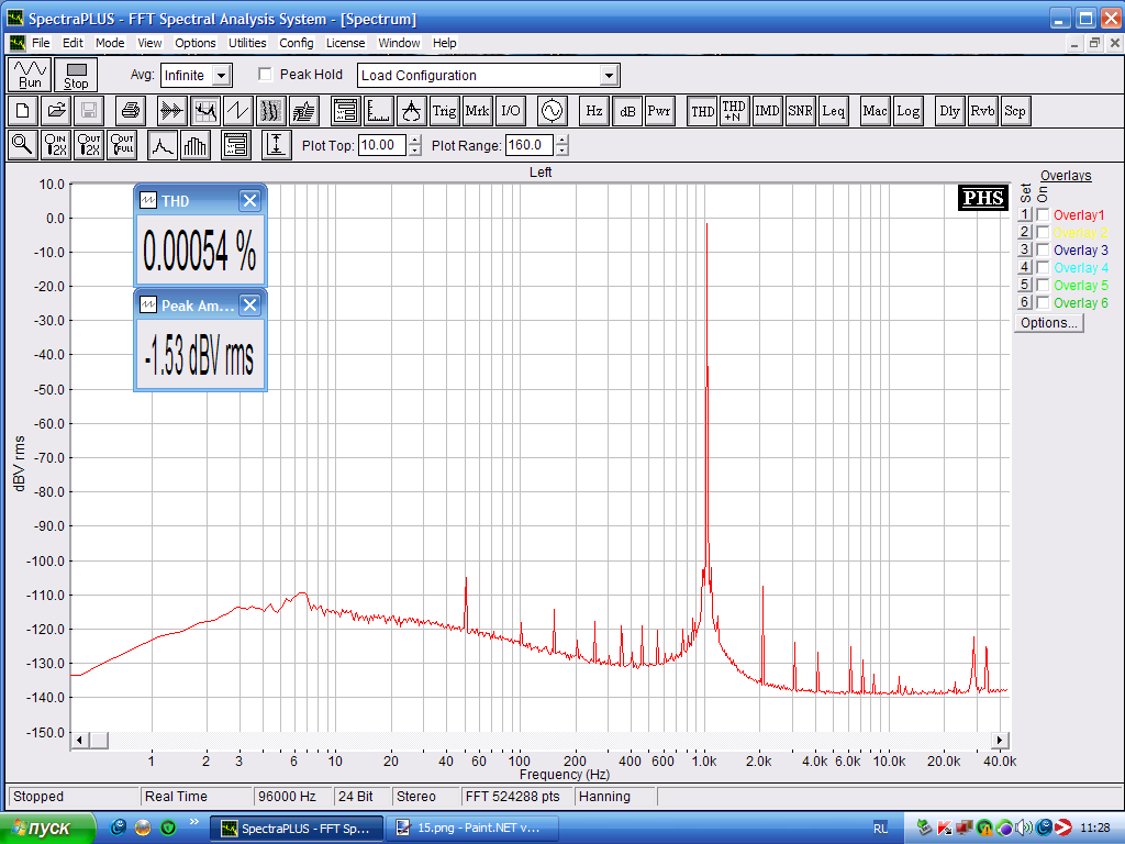

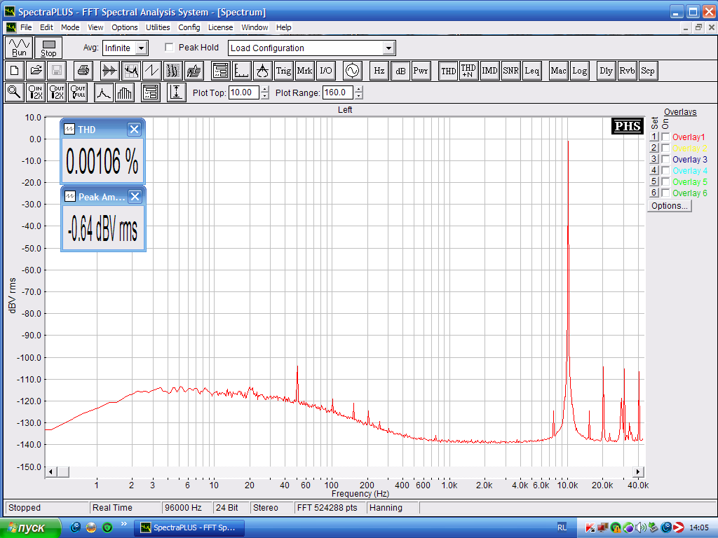

    Приветствую Всех !
    Сразу о названии - просто все мои конструкции так называются ( любимая со студенческих лет группа " YES " ).
    Собрал на макетной пока плате усилитель . Как не смешно , но предусилитель на 157УД2 с Кус=2 .Далее LM3886
    в стандартном инвертирующем включении с Кус=10 плюс Мосфеты .
    Сигнал подавался с Г3-118 и прежде чем попасть на вход УНЧ , проходил через кварцевый резонатор 10 кГц ,
    включенный фильтром . Звуковая карта работает только до 20 кГц , так что видно только 2-ю гармонику на скрине. БП лабораторный с малами емкостями - на спектре видна "повышенная лохматость" от 100 Гц .
Название:	Спектр УНЧ+157УД2 -10кГц КФ -50Вт-2 .png
ID:	203164 и схема : Нажмите на изображение для увеличения.
Название:	Схема LM3886 + Mosfet.png
    Измерение при выходной мощности 60 Вт .
    С кварцами много имел дел , но с низкочастотными опыта не имею .
    Может кто то подскажет как правильно влючить резонатор в приставку к Г3-118 для получения высококачественного тестового сигнала для проверки УНЧ .

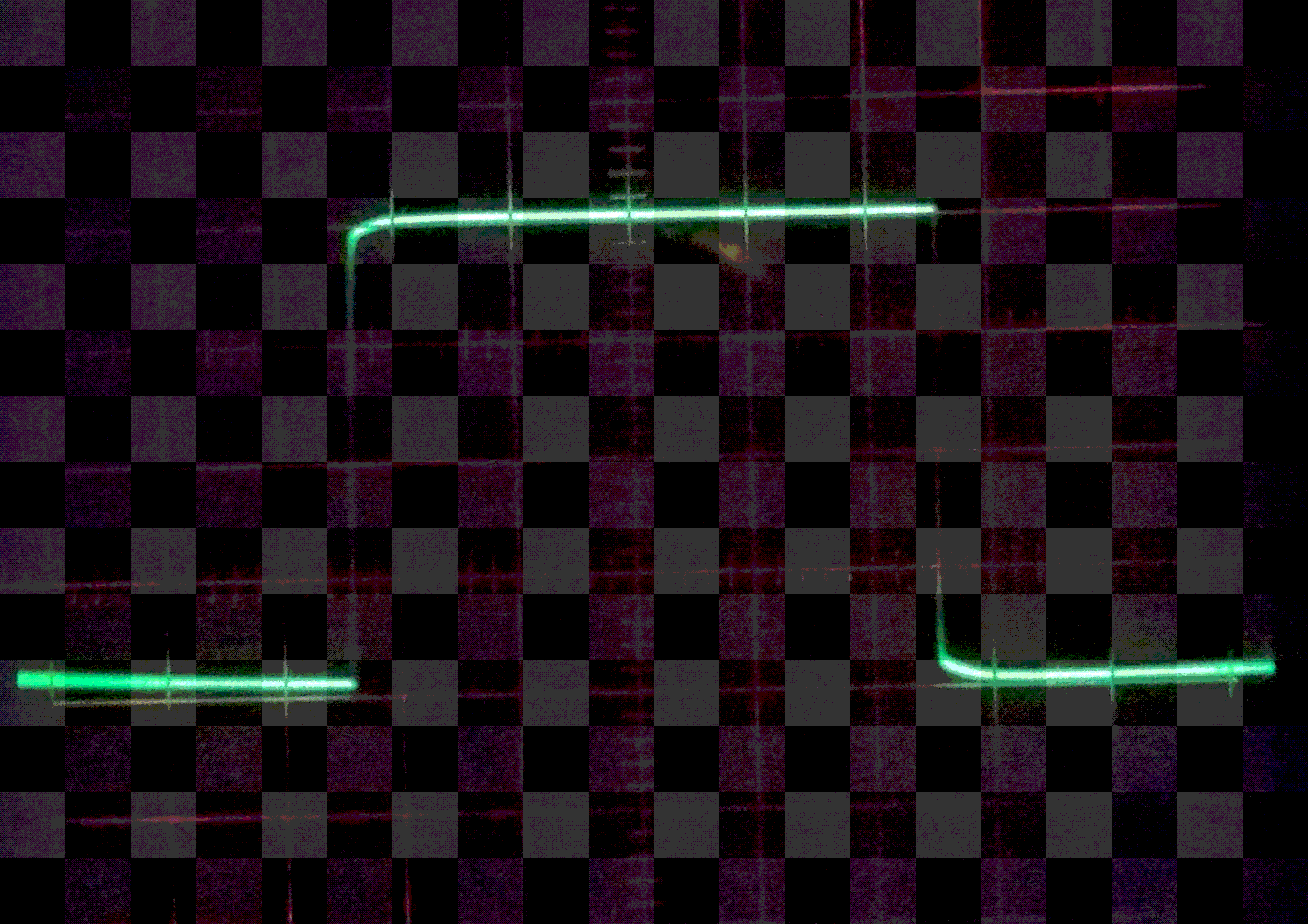

    Схема композита и соответствующие картинки :
Название:	СХЕМА  -  Композит.png
ID:	208644 Нажмите на изображение для увеличения.
ID:	208645 Нажмите на изображение для увеличения.
ID:	208646 Нажмите на изображение для увеличения.
Название:	ШИМ 7-10кГц с Rн .png
ID:	208647 Нажмите на изображение для увеличения.
Название:	Меандр 10кГц с ПОС.jpg
    Измерения : около 70 Вт на 4 Ом , Кши - около 50-60 Вт , меандр 10 кГц - 10 В/дел . Все картинки с ПОС ( Rн через R19 ) .
