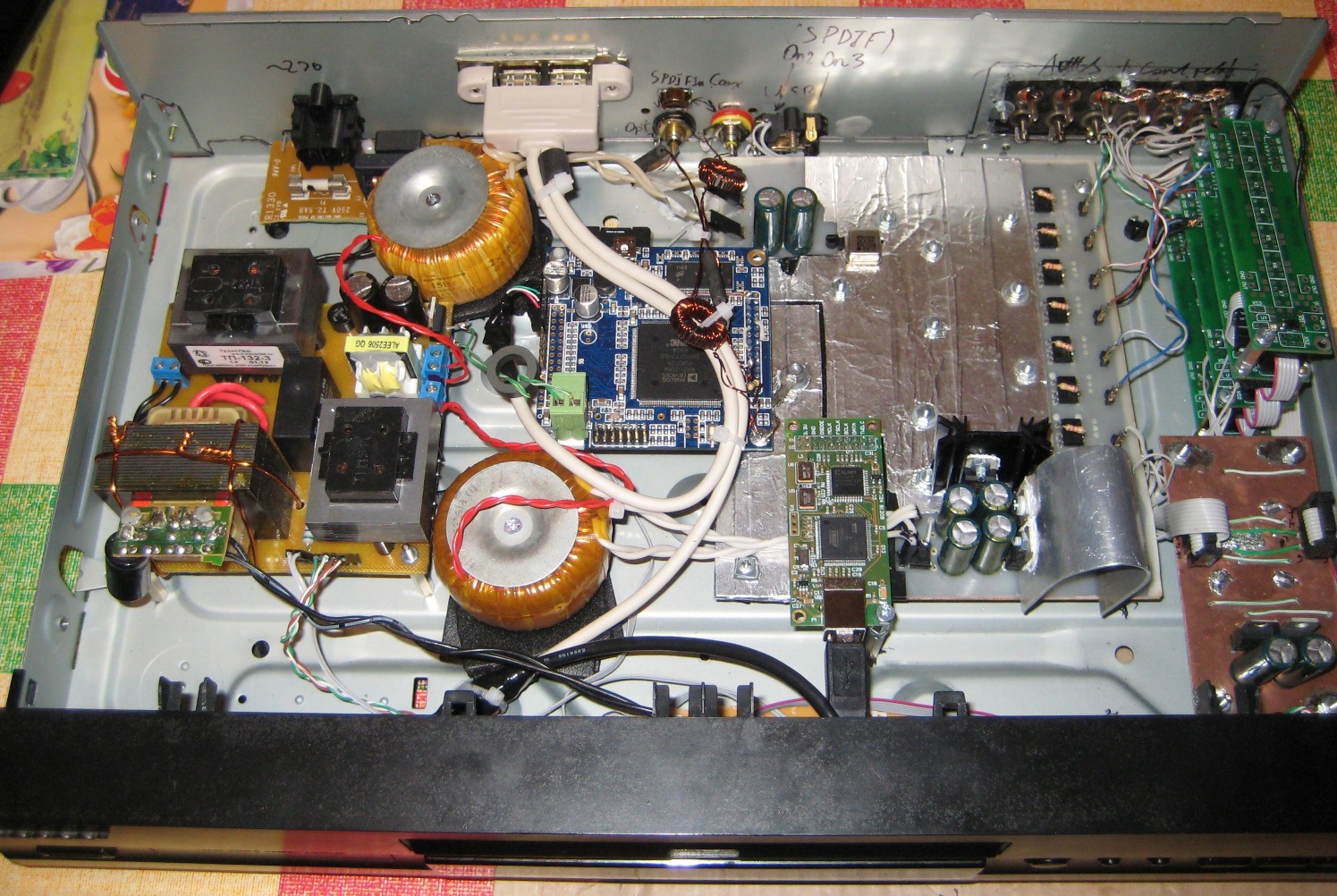

    Сегодня переключился на другой усилитель и обнаружил, что на телеке при просмотре эфира помехи остались. Раньше грешил на Zen9, но у меня ЦАП включается от усилителя, поэтому он всегда был включен. Проверил отдельно ЦАП. Включаю - помехи есть, выключаю - нету.
    Это нормальное функционирование устройства или надо искать проблему? При отсоединении I2S шлейфа от модуля KNLL к плате ЦАП - "свист" пропадает.
    На данный момент, после всех изменений помех стало меньше, но немного все равно заметно на телеке.
    Докинул последний на данный момент вариант монтажа (первая картинка - монтаж старый. Оставил т.к. на ней подписаны выходы все остальное). Экраны всех трансформаторов отключены от корпуса (в том числе тот, что подключен на фото, белый провод к винту справа). Корпус соединен с цифровой землей ЦАПа на конце шлейфа I2S около модуля. Аналоговая земля ЦАПа с корпусом не соединяется.
    Продолжение https://forum.vegalab.ru/showthread....=1#post1693028

    Аватар для mr-marlen
    03.05.2009
    Москва, Бун.Луга
    4,026
    По умолчанию Re: ЭМС, борьба с помехами
    Если я правильно понял автор ветки Марлен тоже не особо продвинулся в этом, по крайней мере это не такой успех как у Rumsol
    Если ты не забыл, автор ветки не я. Модератор перенес из выбора обмена сюда посты и поставил мой первым .
    Лучший шлейф - его отсутствие, остальное полумеры.
    У меня сейчас шлейфов I2S нет, одна плата вставляется в другую. Прицепил одну из старых фоток ЦАПа в первом посту.

  18. #1137
    Завсегдатай Аватар для momitko
    21.12.2006
    г. Кемерово
    1,735
    Кстати, я также проводил у себ опыты с радиоприемником. У меня DAC6v3. Частота мастерклока 16 с чем-то мГц. Так вот на FM как я ни старался что-то услышать, ничего так и не услышал. А приемник у меня хороший. Коротковолновый SONY, который я покупал примерно за $150-200 в середине 90-х.
    Т.е. я понял, что частоты кратные частоте мастерклока мой ЦАП не излучает. Тогдя я переключился на 16 мгц на коротких волнах и только там я услышал помеху, но только прямо около ЦАПа. Крышка ЦАПа одета. Примерно на расстоянии 30 см помеха полностью исчезает. Еще раз повторю, что этот опыт я проводил еще без экрана на I2S шлейфе. У меня I2S на RS-485 т.к. он у меня звучит лучше, чем TTL. Длина I2S шлейфа - около 20-30 см.
    Foobar - DAC6v3 от SergioT - новый усилитель Зуева - PMS (Troels G.)

    Старый знакомый Аватар для rumsol
    23.11.2009
    Череповец, Russia
    34
    595
    16,93мгц
    4 гармоника - 67,7мгц. Эту частоту надо пытаться услышать в радио. Не каждый приемник поддерживает эту частоту.
    Открой крышку цап и послушай. Будет тишина, измениться шум ?
    Хотя другой цап - другой разговор.

  21. #1140
    03.05.2009
    Москва, Бун.Луга
    4,026
    Цитата Сообщение от rumsol Посмотреть сообщение
    Шлейфа то нет, а наводки от верхних плат ?
    Какие наводки? Что-то ЦАПы прекрасно работают. Как раз наводки будут, если дорожки будут длинными, т.е. будет висеть шлейф, который и будет являться передающей антенной и от него-же будет наводится на остальные дорожки.
    Т.е. по вашему цифровые интерфейсы надо повесить на 20-30см от платы ЦАП? Индуктивность? Емкость?
    У меня верхние платы сверху своей цифро-земли, ЦАПы на своей земле, развязка через ADUM.
    Какой бы экран не был - он лишь ослабляет помехи, но не исключает их.
    Вы о каком экране?
    Я бы не стал сажать транспорт с МК на борту над м/с цап
    Где вы такое увидели?
    Только в одной плоскости.
    Интересно каков размер длины волны на гадящих частотах? Метры?
    Вообще мое имхо чем меньше размеры платы ЦАП, тем лучше.
