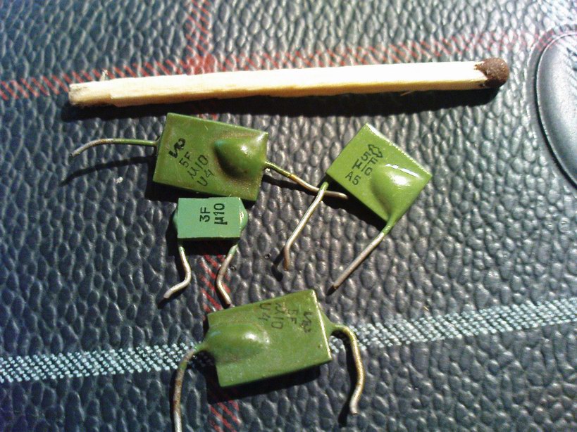

    Просто вот какая ситуация выходит. У меня в компе стоит блок Инвин,та самая модель IW-P3xx которая отличилась тем,что палит дежуркой материнки. Решение проблемы - зашунтировать электролит С34 10мкф 50В(дохнент постоянно) керамикой. Вот и ищу чем зашунтировать.
  3. #1123
    38,702
    По умолчанию Re: Конденсаторы
    О комповых БП мне ничего не известно. Раньше вроде делали полумост, сейчас я слышал, делают однотактный форвард.
    В любом случае, ты можешь зашунтировать этими, ну в крайнем случае он расколется пополам .
    Лучше бы конечно, найти Х7R.

    Знаете,у вас выбор есть. А в моей глуши ничего нет,приходится выбирать из того что достать возможно. А как вот эти?

    Цитата Сообщение от Sheeck Посмотреть сообщение
    А как вот эти?
    Справа КМ6 - нормальные кондёры для импульсников, НО при ТКЕ Н90 и ёмкости 1мкФ, бывают на напряжение не больше 25В, маловато будет.
    Геннадий К.

    такие 0.1мкф на сколько вольт?
    Большие КМ5 - они на 50В, маленький КМ3 - х.з.
    Если нужны именно керамические, то нужно поискать более высоковольтные, они будут и размером побольше. Лучше всего скачать какой-нибудь справочник по конденсаторам, там все обозначения, характеристики и внешний вид должен быть.
    Я ж тоже не по памяти пишу.
    Геннадий К.

    У КМ-5 только группа Н-90 на 50вольт, другие группы ТКЕ более высоковольтны- 160вольт.вот из справочника Нефёдова и Аксенова страничка.
