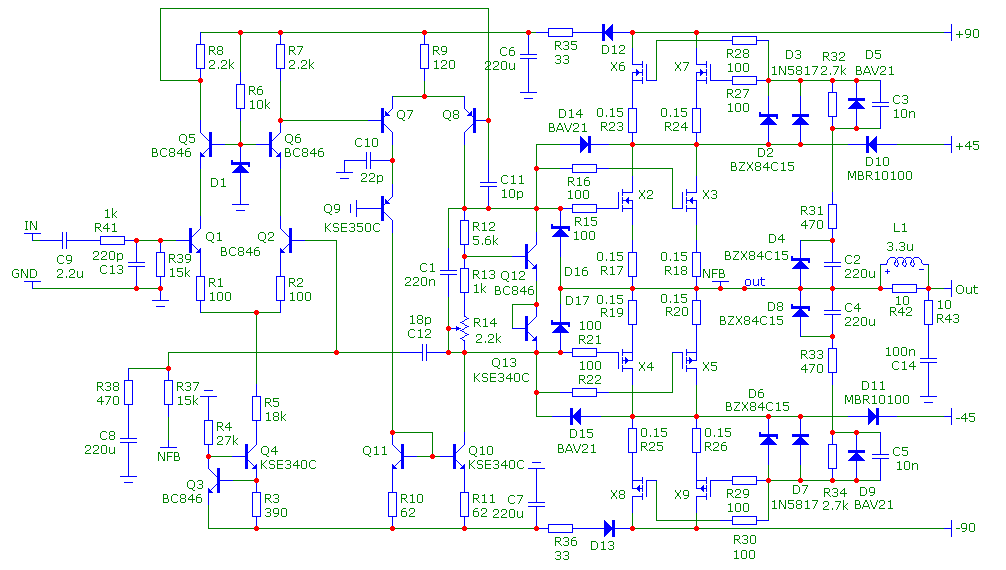

    Вот отсюда #1628 прикручиваем лампу в первом ДК.
    Nik87_V2_250W.rar - Файлы ПП, Замеров услителя Николай87
    Пост 386 - актуальная схема. Нажмите на изображение для увеличения.
    С поста #33 начинается обсуждение "гибрида"
    , Нажмите на изображение для увеличения.
ID:	153259 это схема с параллельными каскадами биполярных и полевых транзисторов. Отсюда и название.
    Особого внимания достойна схема Павла (Mepavel): пост #302 и пост #290
    К подобному решению выходного каскада прибегает Кжиштоф Ясински в журнале Радиохобби 2 номер 2002 год, стр.13. Только он использует схему Шиклаи в выходном каскаде. Нажмите на изображение для увеличения.

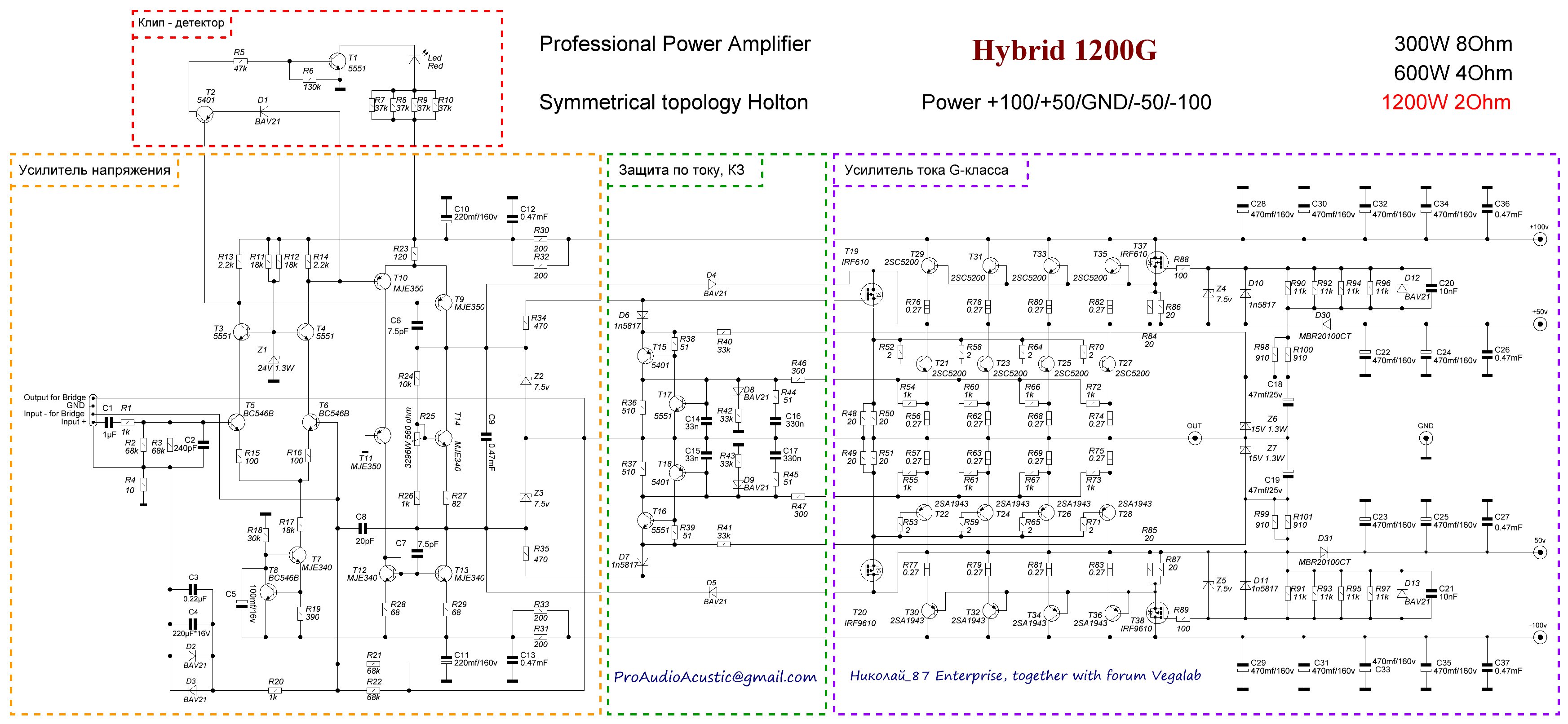

    Актуальная на данный момент схема,

    А цепь антинасыщения ВК за тебя кто рисовать будет.
  8. #1127
    Завсегдатай Аватар для waso
    28.04.2008
    Новокузнецк
    2,345
    По умолчанию Re: Симметричная топология Холтона На биполярах, биполярно-мосфетный гибрид
    Диодов-то зачем столько в параллель?
    Стабилитрон может работать и в качестве диода, если он не двухсторонний - про вольтодобавку.
    D6, D7 должны быть Шоттки.Хотя с полевиками в качестве драйверов - пойдёт и то, что нарисовано.
    Параллелить трёхваттные резисторы в эмиттерах выходников смысла нет. Можно просто запаять 0,27...0,33 Ом, 2 Вт.
  9. #1128
    Завсегдатай Аватар для 25602
    07.07.2006
    Украина, Балта
    2,046
    Стабилитроны должны Z4/5 лучше выбрать на напряжение повыше например те же 15В. А шунтировать стаб диодом Шоттки 1N5817 нужно, время восстановления у диода меньше чем у стаба.
  10. #1129
    10.05.2010
    2,104
    Это вы за цобеля? она будеет стоять в БП с защитой от постоянки (а так мне индуктивность на выходе не очень нравиться. максимум резик с конденсатором на землю)
    Так на плате красивше смотрится, хуже думаю не будет
    Пускай тоже остается
    Понял, учту.
    И хватит их по мощности?
    nikolayms,
    Вы брали в АВ400 SQP 3W 0.56 5% (SQP-3) или KNP 2W 0.56 +5% (KNP-2 "KNP200JB-73-0R56" YAGEO)?
    ---------- Добавлено в 16:49 ---------- Предыдущее сообщение в 16:45 ----------
    А смысл если транзистор максимум 8.2вольт
    1N5817
    понял, меняю

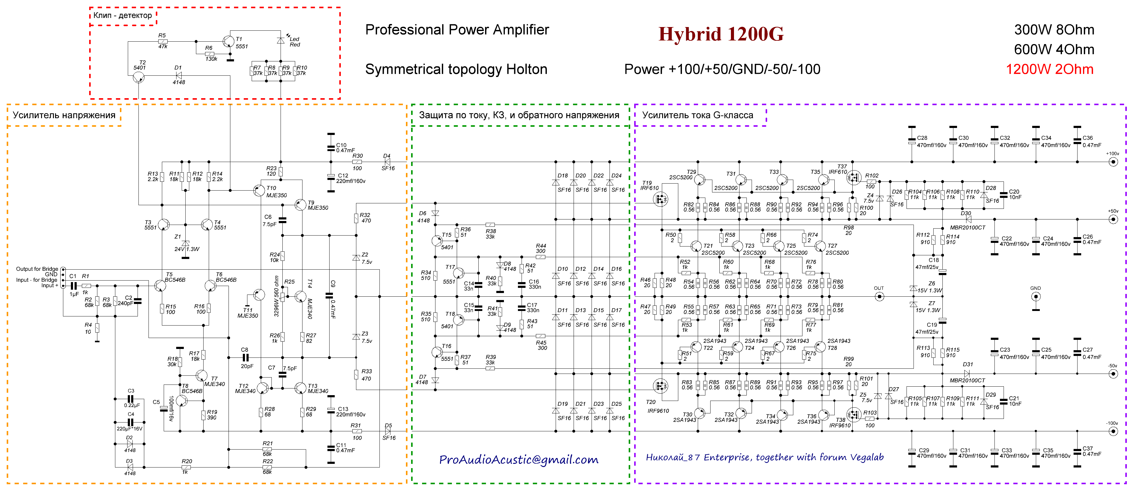

    Все замечания устранил
    Может еще что?
    Последний раз редактировалось Николай_87; 16.07.2013 в 21:05.
  19. #1138
    10.05.2010
    2,104
    Вопрос по диодам с какой стороны затворного (базового резистора) их подключать?
    по схемам Натали и предоставленной 25602 включены они по разному
