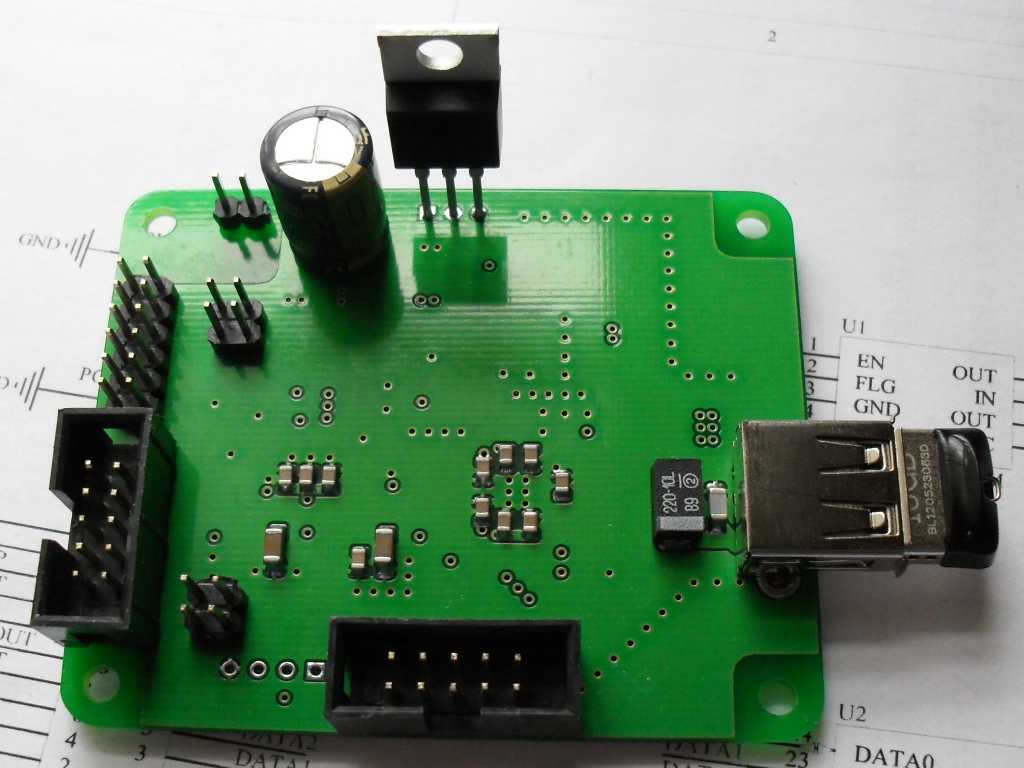

    Всем привет !
    Хочу заранее поздравить с наступающим, т.к. не знаю будет ли в ближайшее время у меня доступ в сеть. Спасибо всем кто своими отзывами и предложениями помогает развивать проект! Надеюсь в 2013 нас ждёт много интересных решений и удачных идей и в жизни и в творчестве.
    На фото вариант транспорта с набортным коммутатором USB и совершенно новая разработка на базе HI-SPEED USB с поддержкой FLAC вплоть до 192@24.

    13,207
    По умолчанию Re: Мультиформатный USB транспорт
    Вас тоже с наступающим!
    Ждём новый транспорт

    Ой не знаю будет ли очередь, ведь цена платы нового транспорта получилась раза в два больше по сравнению с транспортом без поддержки хай-рез флаков.
    Цитата Сообщение от IgorNew Посмотреть сообщение
    А не планируется ли для предыдущих версий транспорта отдельный коммутатор USB?
    Игорь, не знаю как будет со временем. Сейчас один порт привязан к режиму Device, второй к Host, переключается по уровню на P4, резистор для режима Device и коммутирующий его транзистор в версии с коммутатором теперь находятся на плате и кабель для компа дорабатывать не нужно. В перспективе добавить переключению по команде с пульта с запоминанием последнего состояния.
