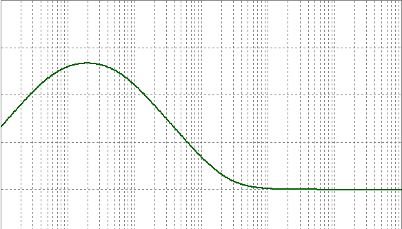

    На что опираться?
    Опираться только на слух. Вот такой фильтр можно попробовать.

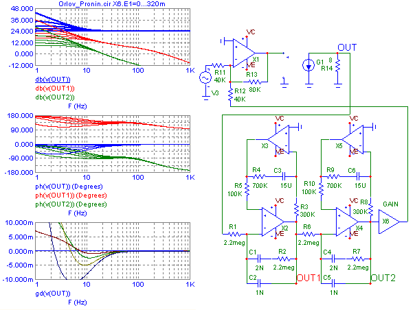

    Цитата Сообщение от AS79 Посмотреть сообщение
    А вообще-то идея была использовать разность выпрямленных значений положительной и отрицательной полуволны сигнала на выходе.
    Но все это синтез, УПТ надо строить
    Дык про УПТ речь и ведем Весь сенокос в том, что от мембраны микрофона и до выхода аналогового (цифрового) пультов + запись на CD - там далеко не УПТ а сей улучшайзер позволяет как то худо-бедно исправить ситуацию...
    Лучше и один раз увидеть и несколько раз прослушать
    В общем благодаря ценному замечанию Наиля схема НЧ-улучшайзера весьма упростилась. Сегодня игрался с реальными сэмплами бочка (drum) и рабочий барабан (snare), взятыми с тестового диска А. Парсонса "саунд чек #2". С помощью самопальной проги "wav to txt" перевел на "бумагу" эти сэмплы и скормил Мультисиму 10.1 - он позволяет заглатывать текстовик с описанием wav-файла (отсчет-амплитуда), а потом после различных симуляторных обработок вывестьи обработанный результат на физический выход звуковой карточки. Так вот, обработанный этим улучшайзером сэмпл бочки с парсонского диска зазвучал более сочно и жирно по сравнению с оригиналом. А звук оригинала в итоге стал напоминать "табуреточный" бас В прицепе картинки сэмпла бочки , drum_off.png - оригинальный шлепок по пластику, а drum_on.png - шлепок с улучшайзером. Если файлы переключать в просмоторщике то хорошо видно отличие оригинала от обработки, на snare-сэмплах также было заметно отличие в форме сигнала, а вот на слух уже затрюднялся сказать, что лучше (слушал на наушниках AKG K100). Остальные пара картинок - симуляция тестового файла c включенным в тракт ФВЧ (Выкл_Вкл.png) на котором хорошо видно как в центре графика происходит резкое исправление кривизны тракта - комментарии, как говорится - излишни, ну это если есть глаза в голове, не на затылке ; ну и сама схема измерений сэмплов (уже без каких либо ФВЧ - сигнал гоним через сумматор U3 прямо на ИТУН I1).
    ЗЫ Наиль, извини, что тут офф развели не по теме, ты потом, это .. ну почикай тут все лишнее..

    Сообщение Re: ЭМОС/ЭБОС. Вторая серия
    Цитата Сообщение от Александр К. Посмотреть сообщение
    И исправляется это обратным фильтром.
    Какая АЧХ у Вашего устройства?
    Вот, Александр К., прямо в точку попал
    Когда из модели было выкинуто нелинейное устройство ("детектор огибающей" ), её (модель) стало легко посмотреть в частотной области. Самое интересное - это график ГВЗ (читаем про отрицательное ГВЗ). К недостатку данной схемы можно отнести, что такая АЧХ формируется за счет положительной обратной связи. А подобный узел с аналогичными характеристиками можно гораздо проще сделать. Без всякой мистики

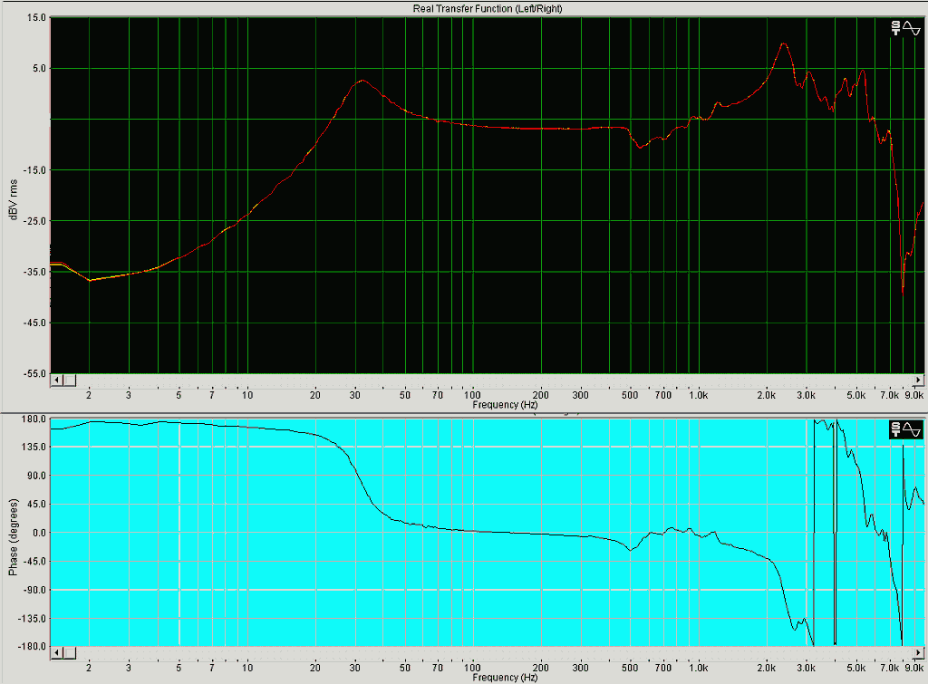

    Вырвался тут на выходные домой..
    Не удержался и сварганил второй пьезодатчик. Выкладываю обещанные фото - ничего сложного с датчиком нет, на удивление примитивная конструкция, но работает хорошо. Делал от силы пол-часа, не считая времени высыхания герметика.
    Вырезаем донышко от пивной банки диаметром на 0,2...1мм больше внешнего диаметра звуковой катушки вуфера. Тут надо выбрать, какая банка наиболее близко подойдет к нашему диаметру звуковой катушки 0.33, 0.5 или 1 литр, я использовал 1.0 и 0.5 литровые банки. Потом небольшой участок края донышка банки облуживаем (пригодится флюс "для пайки алюминия") к этому месту потом припаяем тоненький проводок, для "заземления" подложки пьезодиска (см. фото 1).
    Затем сам пьезик и дно банки обезжиреваем спиртом.
    Герметик наносим тонким слоем (1мм) по периметру пьезика со стороны, которой будем клеить к донышку и пьезик прижимаем к донышку банки.
    Нужно проследить, чтобы сигнальный вывод пьезодиска (это если двухсторонний пьезодиск, как у меня например) не коротил на донышко банки, можно подложить маленький кусочек малярного скотча или изоленты под контакт пьезика. То, что повылазило с краев - аккуратно размазываем пАльцем по периметру пьезодиска. В итоге пьезодиск контачит с донышком банки через тонкую 0.5..0.8 мм прослойку герметика.
    Затем, когда герметик слегка подсохнет, нанести тонкий слой герметика (1мм) с выпуклой стороны на донышко банки по всему периметру. И сразу склеить донышко с катушкой, а выступившие излишки аккуратно размазать по всей окружности места, где катушка контачит с донышком банки.
    Все, оставляем сохнуть до отвердевания герметика и потом подпаиваем экранированный кабель к контактам пьезодиска.
    Далее я вырезал донышко-экран меньшего размера (взял банку 0.5л) и накрыв сверху этим тазиком проклеил всю конструкции по периметру термоклеем (см. фото 2). Предварительно к донышку также подпаял тоненький проводок для "заземления" и сделал пропил скраю для коаксиального кабеля. В итоге вот что получилось ... теперь можно начинать и эксперименты с динамиком.
    Снял АФЧХ второго датчика (АФЧХ_2-ой_датчик.png). Только я несообразил проверить перед приклейкой фазировку датчиков, в итоге теперь они получились впротивофазе, придется на первом динамике переклеивать пьезодатчик, заодно должно получше с АФЧХ-ой выйти..
    Последний раз редактировалось Andrey Orloff; 07.02.2009 в 16:22.

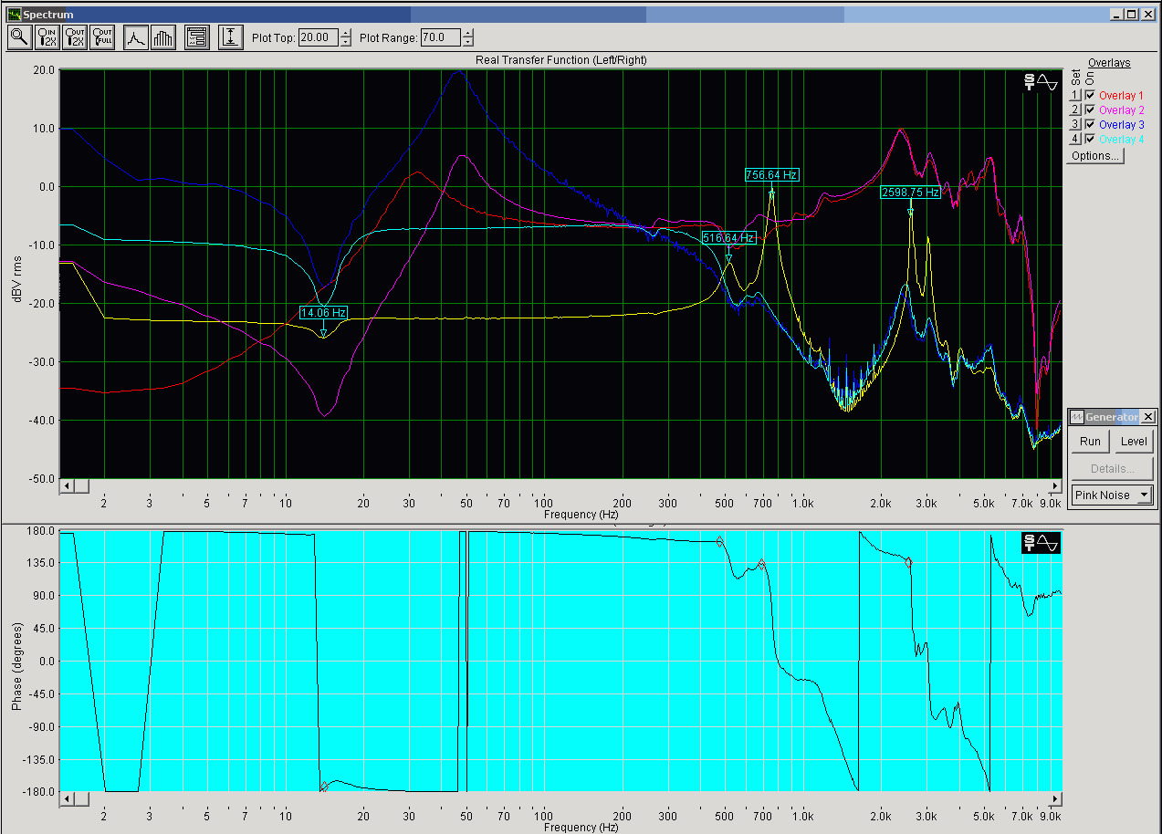

    Промерил АФЧХ динамика в ящике, вот что получилось. Сдается мэнэ, что первый вариант получше получился, хотя и менее красивый Вопрос: кто виноват в провале на 14Гц? Да, по графику:
    красный - сигнал с пьезодатчика, динамик в воздухе.
    фиолетовый - сигнал с пьезодатчика, динамик в ЗЯ и появляется провал на НЧ (14 Гц).
    синий - сигнал с пьезодатчика, динамик в ЗЯ, добавился корректор, ЭМОС разорвана, провал на НЧ.
    голубой - сигнал с пьезодатчика, динамик в ЗЯ, добавился корректор, ЭМОС замкнута, но не на максимум.
    желтый - сигнал с пьезодатчика, динамик в ЗЯ, добавился корректор, ЭМОС замкнута на максимум (подстроечник R15 на схеме_2 вывернут до упора).
    Схему почти не переделывал, работает старый вариант (схема в прицепе).
    Может это коаксиальный кабель поддает так в АЧХ на низких частотах? У кого какие мысли по этому поводу. Завтра буду разбираться, вытащу динамик и поновой промерю на воздухе, может крепеж кабеля переделаю..
