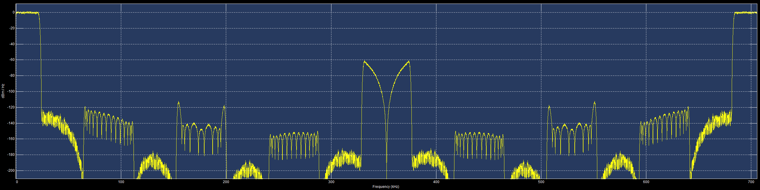

    А ху30 может в два раза больше, у нее генераторы на 1024. Вот мне и интересно, есть ли еще такие транспорты, но подешевле.
    На пике вывести можно.
    Я правда PCM 768кГц выводить не пробовал, но DoP256 выводится, а это 768кГц.
    Только надо дописывать разделение каналов в пике, т.к. последовательно x16 он не выведет.
    Или может eclipsevl в своем проекте добавил такой вывод, не помню, что-то его проекта не слышно больше.
    А еще вариант - сделать простой х2 апсемплер на плисе.
    FIR апсемплер, примененный в DF3E эквивалентный CIC3, расходует примерно полторы сотни ячеек. В 5m240 можно попробовать уместить.
    Замоделил такой вариант в матлабе. Для х8 на входе CIC3 конечно слабоват, но жить можно: ослабление алиясинга порядка 60дБ:
    И кстати, а что с округлением в 18 бит при использовании софтового апсемплера?
    Если нельзя задать округление в 18, то лучше задавать разрядность 16 бит, чтобы софтовый апсемплер сам корректно округлил.
    А если делать аппаратный апсемплинг, как описано выше, то он нарастит разрядность на 2 бита, т.е. на выходе как раз 18 получится.

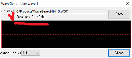

    Саша, я знаю ты пользуешься WaveGene 1.5, я никак не разберусь как подключить текстовый файл *.wgt Выскакивает окно с ошибкой на японском Чё ему надо? Делаю файлы из хэлпа, ни один не берёт, глянь пожалуйста. Или дай любой свой.

    Чё ему надо?
    Я в твоем файле добавил пробелов после и перед кавычками, и все загрузилось.
    "Samples" -> " Samples " и т.д.
    Примеры из теста в хелпе: https://gtkc.net/wavegene-help/Howto...rwaveform.html
    копи-пастнутые в файлы, он берет, но не все - в некоторых та-же ошибка с этими пробелами..
    ---------- Сообщение добавлено 13:45 ---------- Предыдущее сообщение было 13:28 ----------
    Я в другом месте брал, там все без пробелов, но все равно не работает.
    https://gtkc.net/efu-mirror/soft/wg/...user_wave.html
    Не читает семпл рейт и каналы.

    А вот версия 1,4 работает с этими файлами. Что-то он не допилил в 1,5.
    Так надо "с" пробелами - без них ругается при загрузке.
    Ну, тогда не знаю.
    С пробелами, без пробелофф, пофигу, в версии 1,4 все работает, а в 1,5 не работает никак. Ну и ладно.
