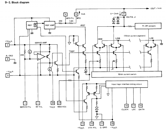

    К последним вопросам по питанию PCM58 и разделению земель.
    Попалась такая структурная схема этого чипа с обозначением ног, может помочь. Сссылки на оригинал уже не помню. Нажмите на изображение для увеличения.
    Спасибо.
    Можно сверить, с тем что я приводил ранее по схеме PCM1701. Все совпало.
    Спасибо. Получается что 13,20 это цифра, а 2 и 9 уже аналоговая часть? Или только 9 аналог?
  20. #10999
    09.07.2009
    BLR
    954
    Питайте все от аналога.
