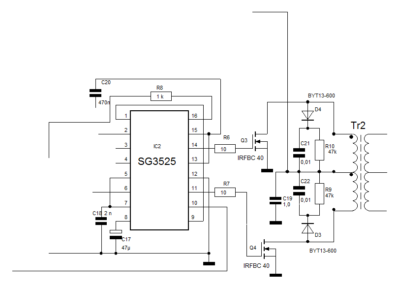

    Ну вот как здесь:

    samsergej, форумчане в большинстве своём, опасаются сетевых пушпулов .
    Да я знаю про это, вы мне лучше поясните для чего IR2110?
    как правило для полумостовой (мостовой) топологии. В пушпуле ключи потяжелее можно расталкивать, но имхо там самое место igbt.

    А насчет сетевого пуш-пула, я свой первый собрал еще в 2000 году в России на TL494 запитал им усилитель ВВ Сухова, он и по сей день радует меня на даче.

    а почему стоит боятся сетевого пуш пула?
    а в общем то не боятся, тут просто потери больше будут, хотя сама схематика немного попроще
    Ага и транзисторы должны быть на 1000-1200В, и обмотки мотать бифиллярно и изоляция их тоже должна выдерживать такое напряжение.

    По умолчанию Re: 500-700W Сетевой импульсник
    Транзисторы да, нужны высоковольтные, хотя и с 600 вольтовыми работает но это конечно же уже на пределе малейший скачек напряжения в сети и усе... А с обмотками никакой сложности абсолютно нет, просто напросто первичку мотаешь в два провода а потом начало одной из обмоток соединяешь с концом другой получаешь середину обмоток, оставшиеся два повода соответственно концы первой и второй обмотки. Все элементарно просто.
    Вот о том и речь. Изоляция должна быть очень хорошей, иначе пробьет обязательно
    Виталь, по-моему у пуш-пула наоборот самый высокий КПД, а из недостатков высокое электромагнитное излучение.
    Даже не задумывался ниразу об этом просто мотаю обычным трансформаторным проводом безо всяких изяществ и ни разу не пробивало.
    а оно нам нада? и транзики на 500-600 вольт дешевле
    ага!! подождём! пока изоляция на проводах не потрескается и влажность воздуха своё чЁПное дело не сделает. хоть изоляция то между первичкой и вторичкой есть?
    проводошки то случаем не в тройной изоляции? но всё равно на мой глубоко заимховевший взгляд смело, оч смело.

    Горев первичку монтажным проводом 0,75 мм.кв. мотал в своём 600Вт пуш-пуле чтоб не пробило
    Изоляция есть между первичкой и вторичкой, уже точно не помню из чего, но если не ошибаюсь то из ленты под народным названием "Фумка".
    Провод обычный трансформаторный как я уже писал. Влажность? Посмотрите пост №1085 уже 9 лет прошло, 7 из которых он поёт в Германии где как раз влажный климат причем на даче.
