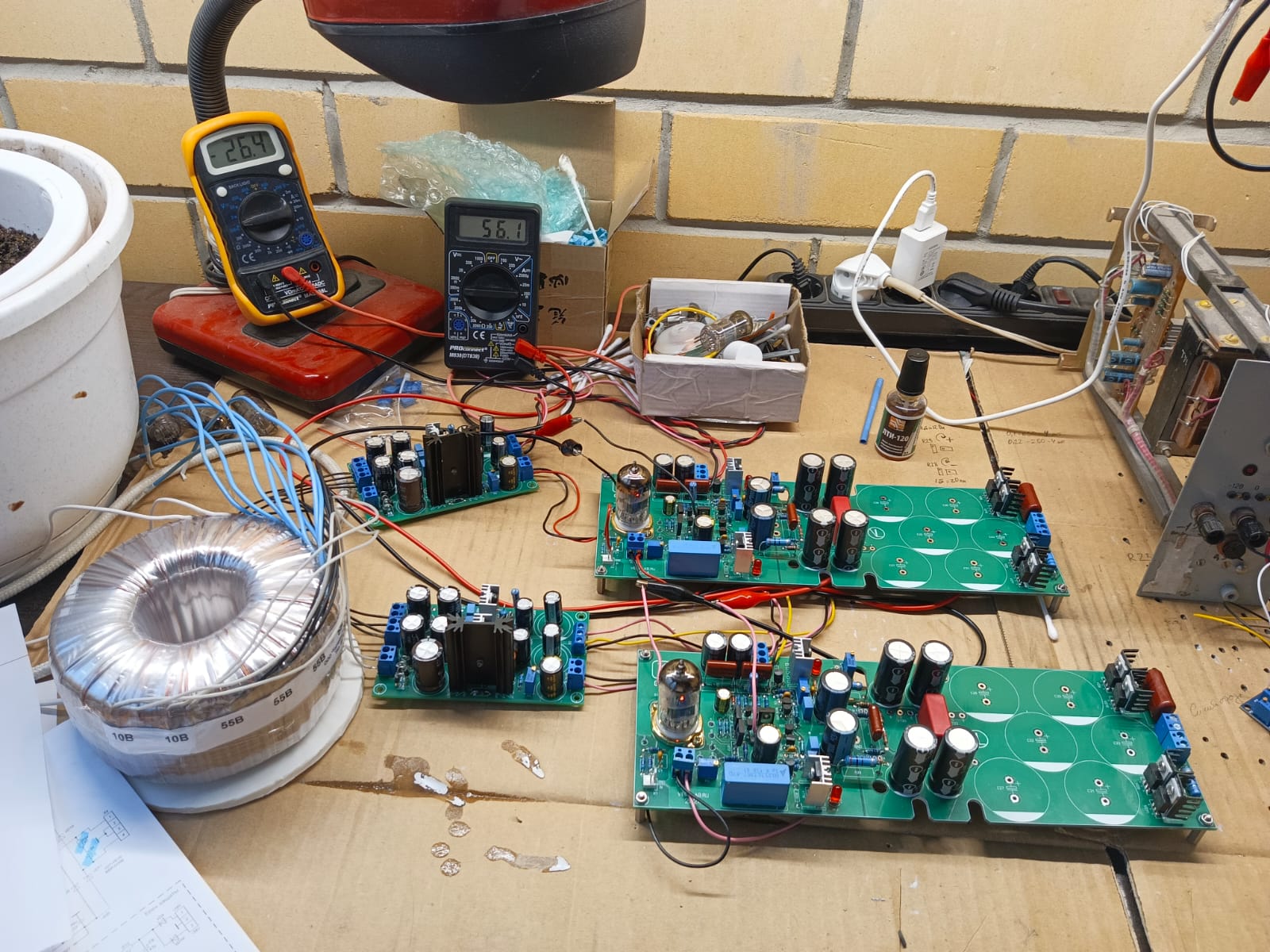

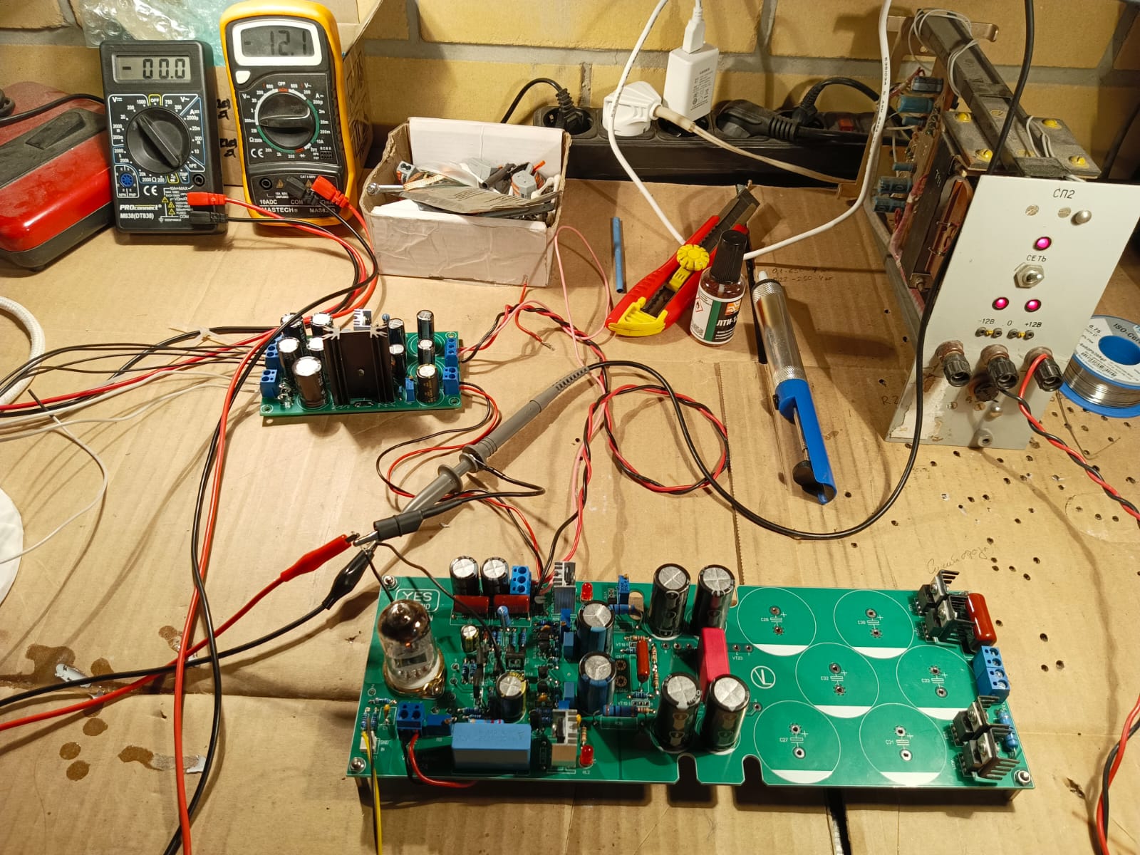

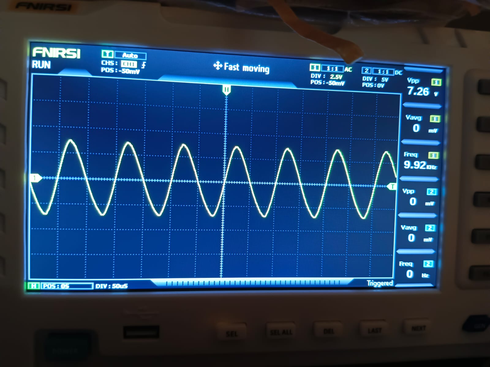

    Настроил один канал БП и ламповой части.
    Кстати дополнительные резисторы 2,2к и 1к подстроечник в БП не помогли выставить +-130В, поменял подстроечник на 5к (2,2к убрал) и все стало отлично.
    Подобрал из 3-х штук 6н23п одну с более менее одинаковыми половинками 77г.в. еще ее потренирую. Посмотрел на синус. Идем дальше. Ждем радиатор.
    За синус сильно не ругайте - это генератор такой кривой. Трансформатор один на оба канала, габаритной мощностью 400Вт, 4*55В, 2*10В, 4*30В.
    Запустил ламповую часть на обоих каналах. Грею лампы.
Название:	WhatsApp Image 2024-09-09 at 19.18.41.jpeg
ID:	460081   Нажмите на изображение для увеличения.
Название:	WhatsApp Image 2024-09-09 at 16.12.54.jpeg
ID:	460082   Нажмите на изображение для увеличения.
Название:	WhatsApp Image 2024-09-09 at 19.18.52.jpeg
ID:	460083   Нажмите на изображение для увеличения.
Название:	WhatsApp Image 2024-09-10 at 18.37.44.jpeg
    Последний раз редактировалось frad; 11.09.2024 в 09:21.

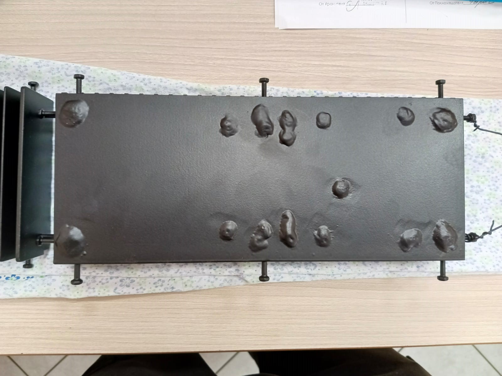

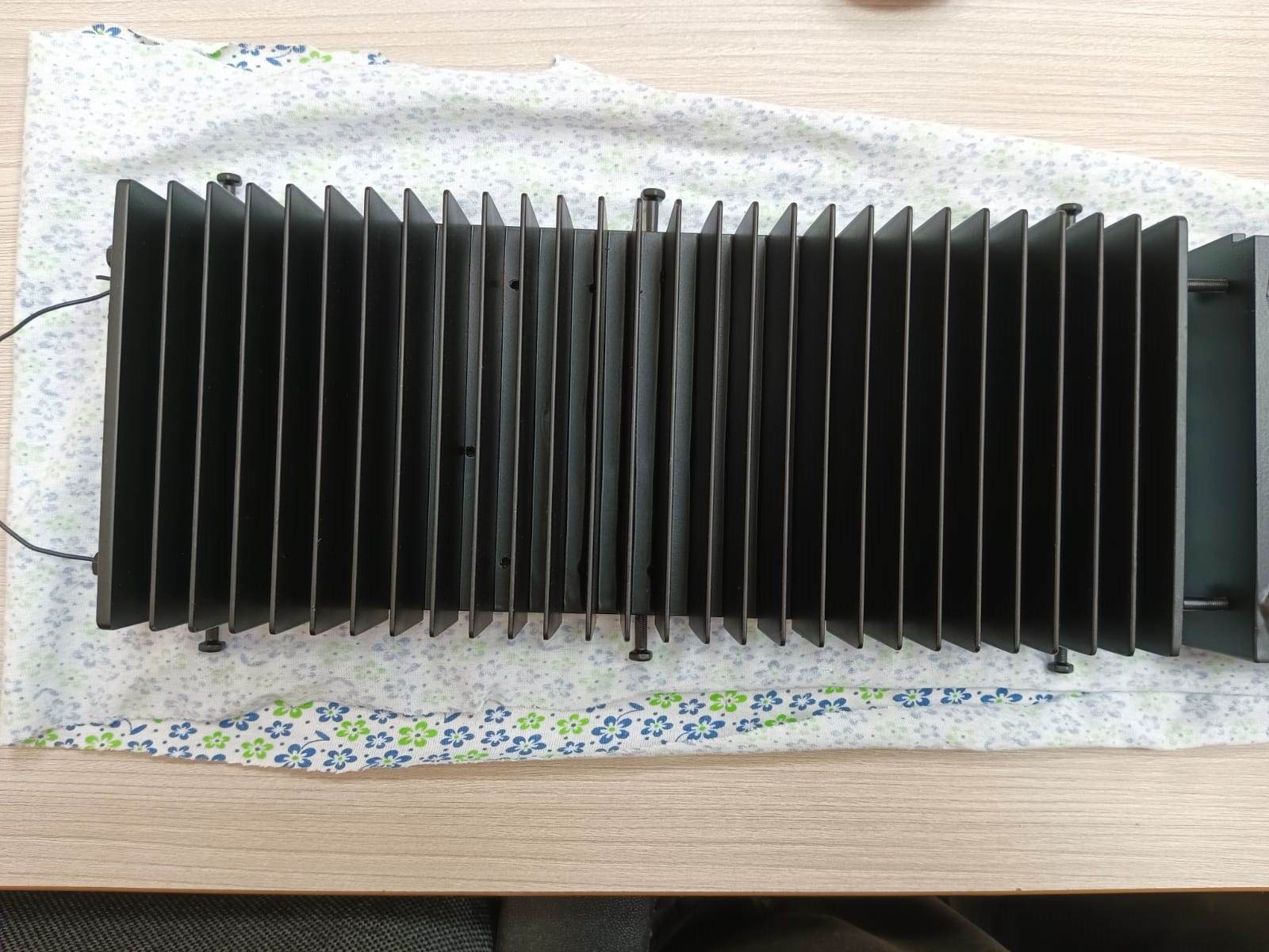

    Реставрирую радиаторы. Порошковая краска. Осталось отфрезеровать.
Название:	WhatsApp Image 2024-09-12 at 10.02.12.jpeg
ID:	460158   Нажмите на изображение для увеличения.
Название:	WhatsApp Image 2024-09-12 at 10.02.12 (1).jpeg
    Дырки со стороны ребер - остались.
    Не понятно откуда вокруг заваренных отверстий появилась выборка металла.
  14. #1093
    Старый знакомый Аватар для frad
    13.12.2012
    Тамбов
    886
    По умолчанию Re: YES Gybrid
    Ну а куда же они денутся? Разве что краской залились и стали менее заметные, слились с фоном так сказать.
    Выборка в результате плавления - ни чего, выровняем, на пару соток будет тоньше, не беда. Что бы заварить отверстие, нужно делать пропил, если без него, заплавится максимум верхний слой 2мм из 10мм.

    frad, Может нужно было отфрезеровать поверхность радиаторов и потом красить ?
  16. #1095
    13.12.2012
    Тамбов
    886
    А потом снова фрезеровать? Или на краску транзисторы сажать?
    Причем сейчас, краска будет служить еще и как индикатор
