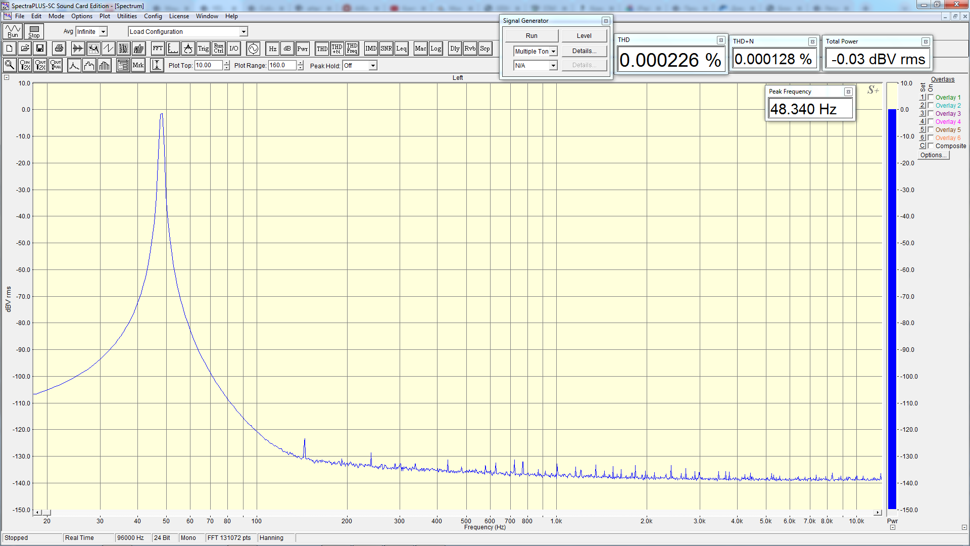

    Подаю с выхода ПК ЗК сигнал 49Гц.
    На проводах ничего нет. АС гудит.
    Кручу резистор, где-то на половине начинается генерация...
    ---------- Сообщение добавлено 11:55 ---------- Предыдущее сообщение было 11:53 ----------
    На каком проводе смотреть падение, сколько мВ...
    Провода к АС 2,5м сечение 2,5мм2
    Когда переменный резистор на нуле искажения меньше

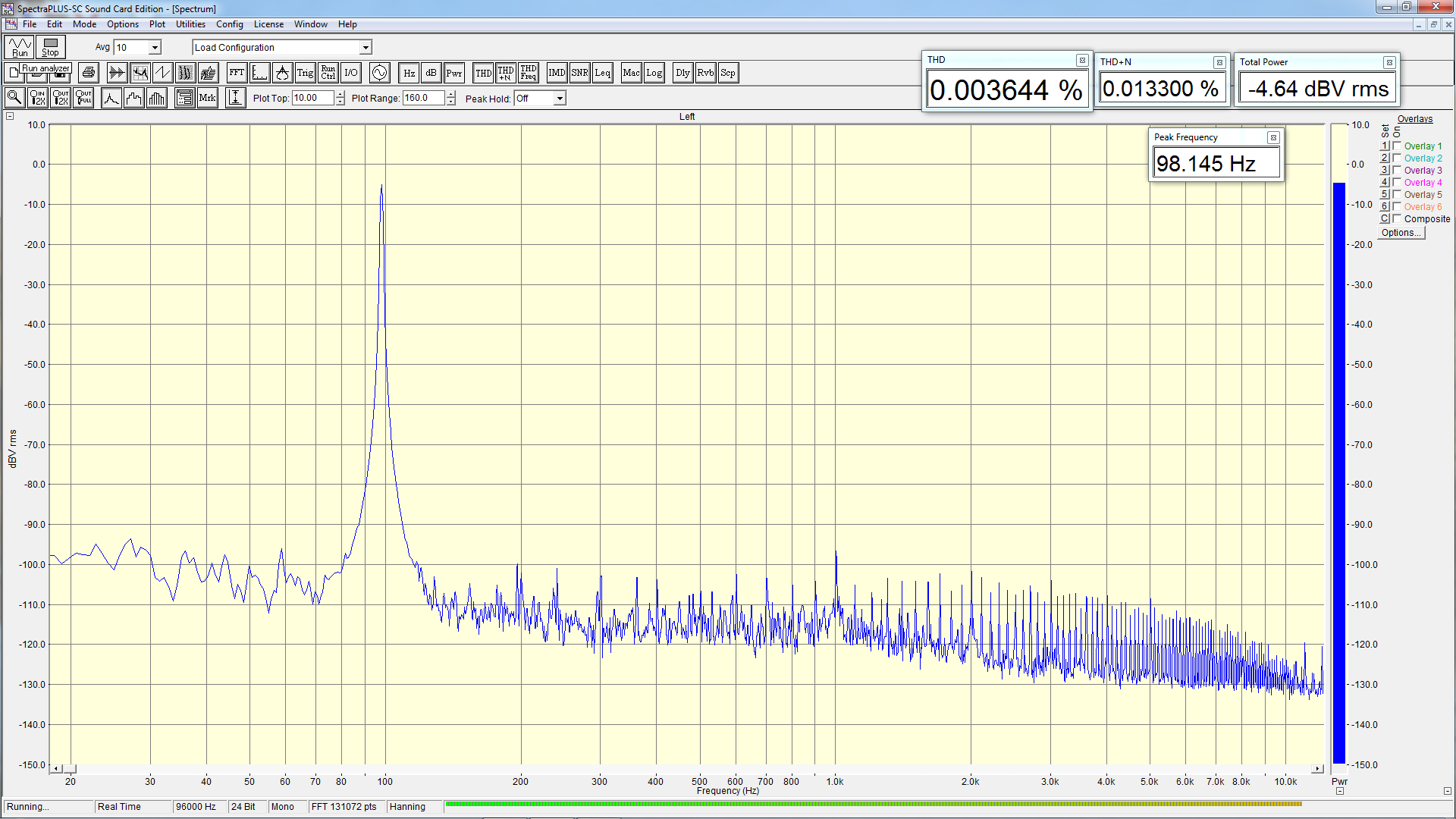

    ---------- Сообщение добавлено 13:26 ---------- Предыдущее сообщение было 11:55 ----------

    В предыдущем посте все написано . Картинка где измерена . Если на выходе усилителя , то да там минимум Кг будет при нуле резистора ПОС . Спектр нужно контролировать именно На Клеммах АС . Падение напряжения на земляном проводе может быть разным ( от едениц мВ до десятков ) , понятно же , это зависит от сопротилени проводов и подводимой мощности сигнала к АС .
    п.с. Для лучшего понимания что происходит надо сделать две картинки спектров .Одну снять с выхода усилителя - это просто, делается как обычно , только в качестве нагрузки уже стоит АС ( при этом третий провод ПОС отключен ) . Второй спектр нужно измерить уже на Клеммах АС ( третий так же отключен ) - здесь уже сложнее , нужно спектроанализатор подключать к клеммам АС .

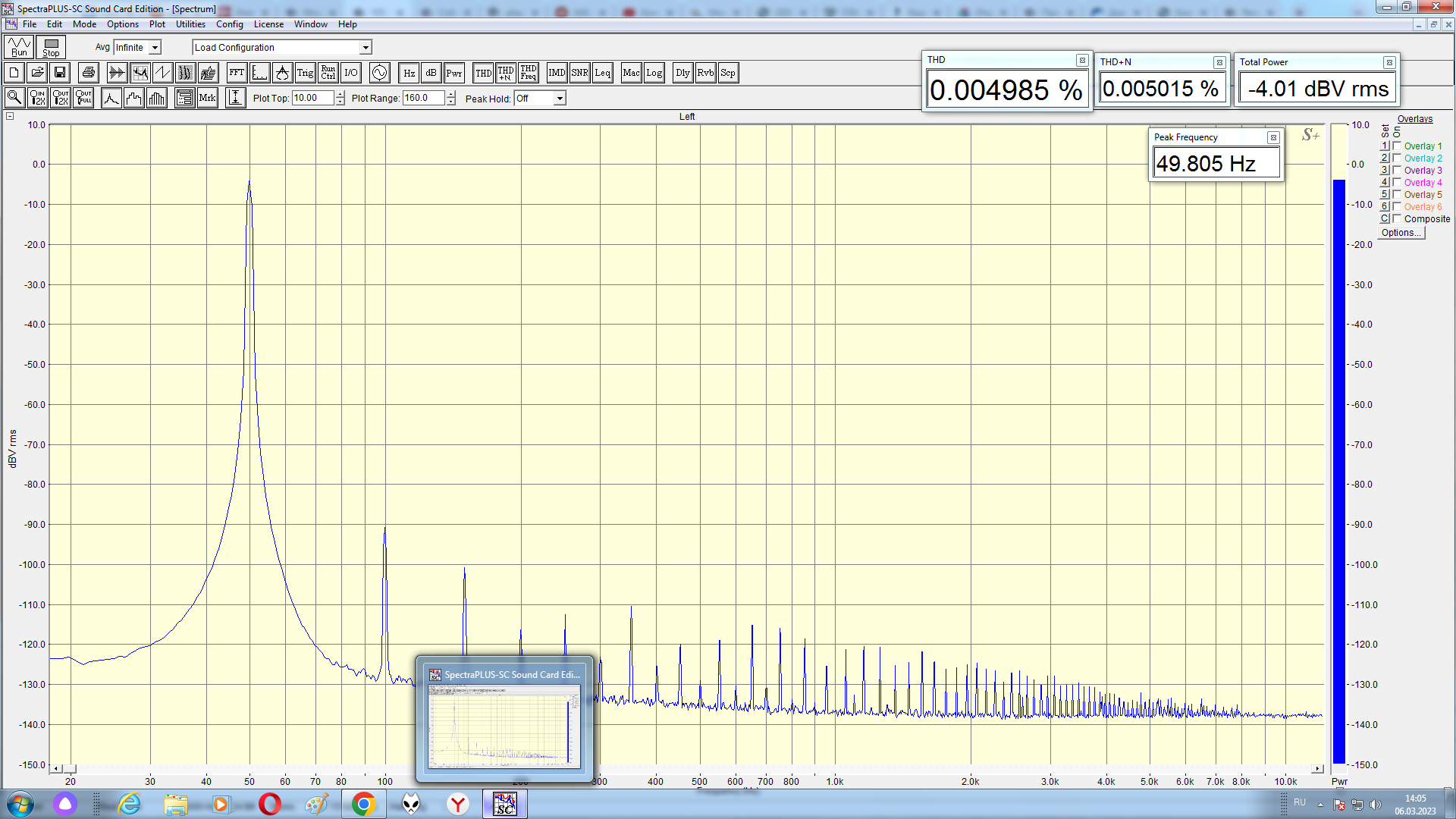

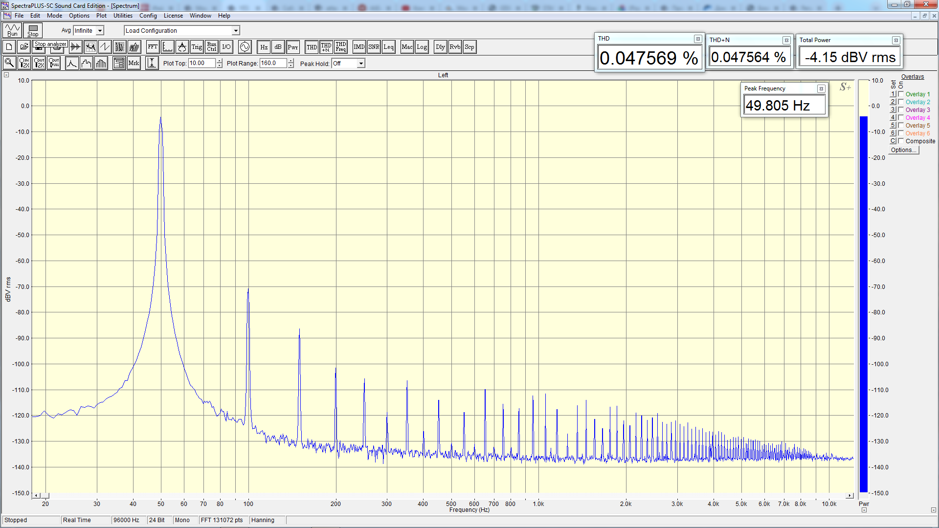

Название:	Без компенсации.png
ID:	432162Взял провода 1,5мм2.
    Требуется очень точная настройка и сигнал побольше, давал 10 вольт на выходе УНЧ.

    Эти картинки сняты с клемм АС ?
  13. #1092
    13.11.2007
    МО Салтыковка
    77
    12,213
    По умолчанию Re: YES - 6
    Да, помехи, экран только с одной стороны.
    Это с помощью двух ПК
    Делаю балансный вход. Должно быть меньше помех...Нужен ещё и балансный кабель для измерения с делителем!

Название:	ЗК вход-выход.png
ID:	432184Это сквозной канал карты EMU1212
    Как подсоединить ЗК не получается....

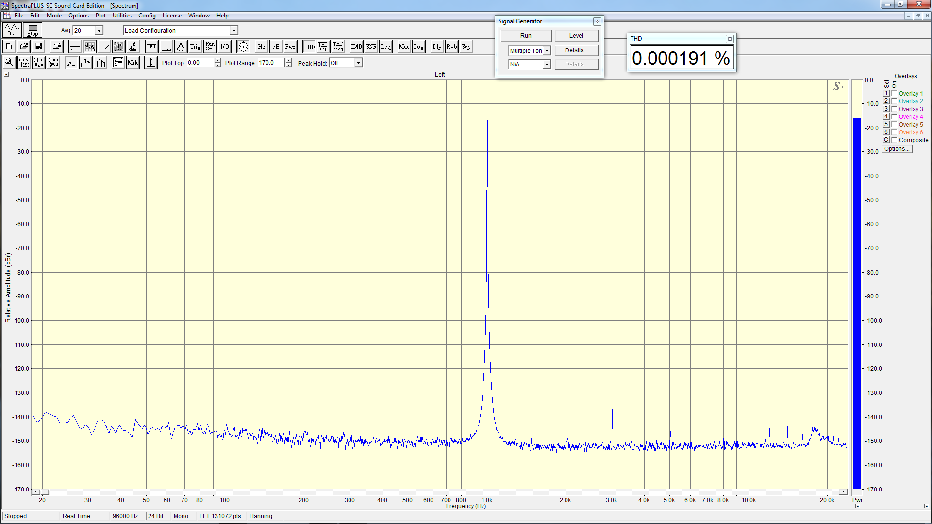

    Начинаю крутить, доходит до 30мВ, и генерация...Нажмите на изображение для увеличения.

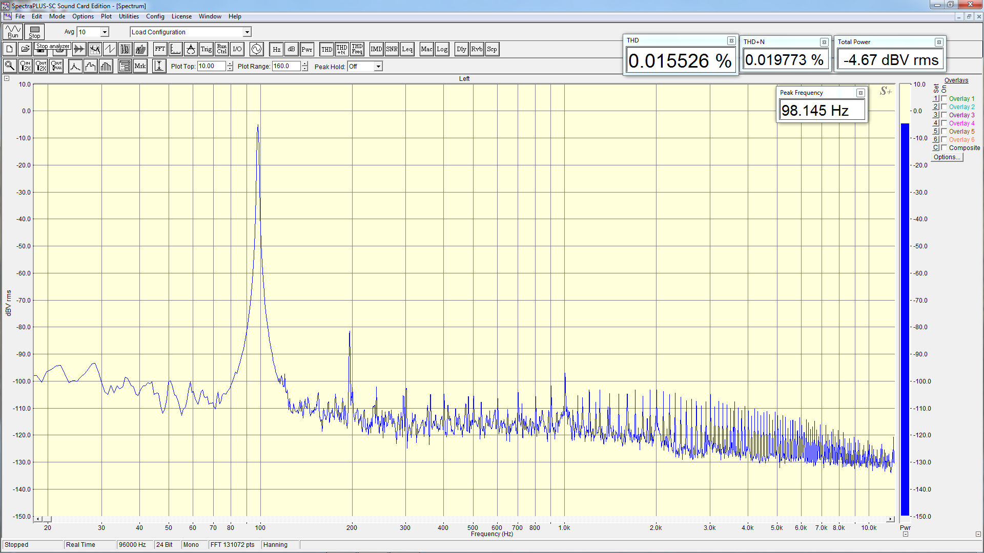

ID:	432218Нашёл генератор
    ---------- Сообщение добавлено 14:14 ---------- Предыдущее сообщение было 12:53 ----------

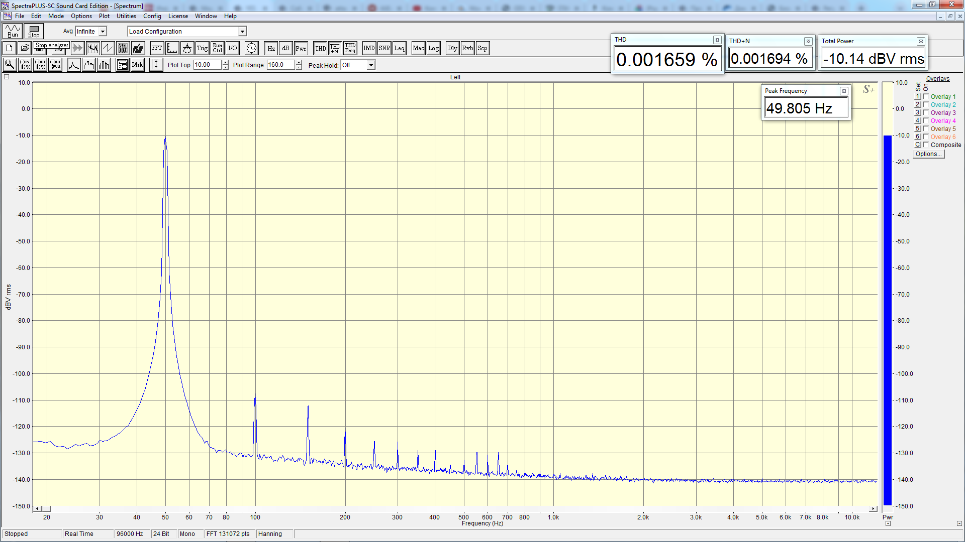

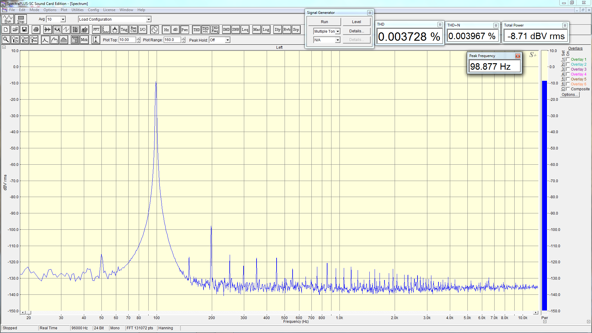

Название:	Без Комп..png
ID:	432225около 20 дб получилось на мощности 10 ватт
    Колонки полочники, динамик того гляди выскочит...

    Измерил получилось 60мВ.
    Начинаю крутить, доходит до 30мВ, и генерация...Нажмите на изображение для увеличения. Название: ГЗ-118.png Просмотров: 29 Размер: 193.3 Кб ID: 432218
    Что-то не так . Еще раз : подключена АС , на выходе например 5V , компенсатор выключен и на земляном проводе измерили 20 mV . Далее включаем компенсатор и резистором ПОС выставляем на выходе усилителя 5.04 V ( 5040 mV ).
    И эта настройка должна совпадать когда работаешь со спектроанализатором .
    Андрей , для наглядности сделай еще одну картинку - измерь спектр на ВЫХОДЕ усилителя без компенсатора с подключенной АС .
    Заметны ли изменения в звуке с и без компенсатора .
    20 дБ вроде не плохо , но я ожидаю на этих частотах на моих полочниках децибел около 40 . Смогу продолжить со своим экземпляром только на следующей неделе . О результатах конечно сообщу .
