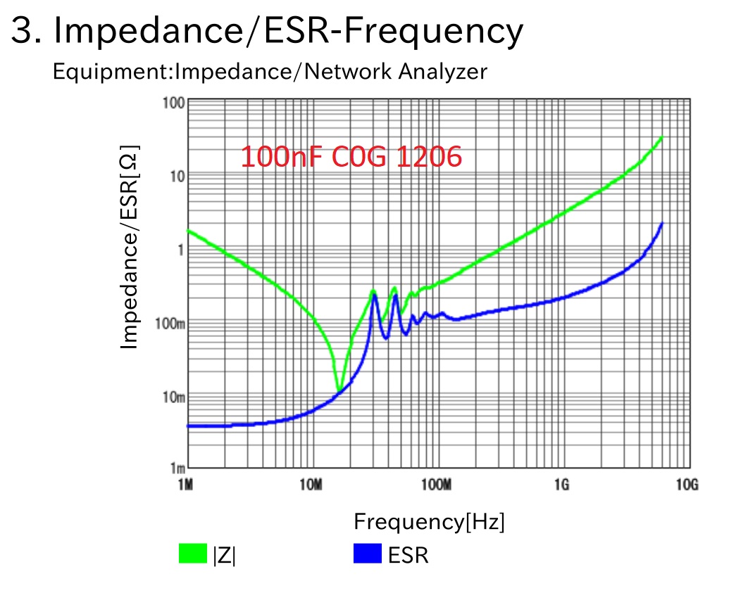

    Давайте не будем натягивать сову на глобус. Замена номиналов с 0,1мкФ Х7 на 0,1мкФ NP0 дает выигрыш на порядок в ESR на 10к, вот это результат теста реальных конденсаторов, и это при 0,5В тест напряжении.

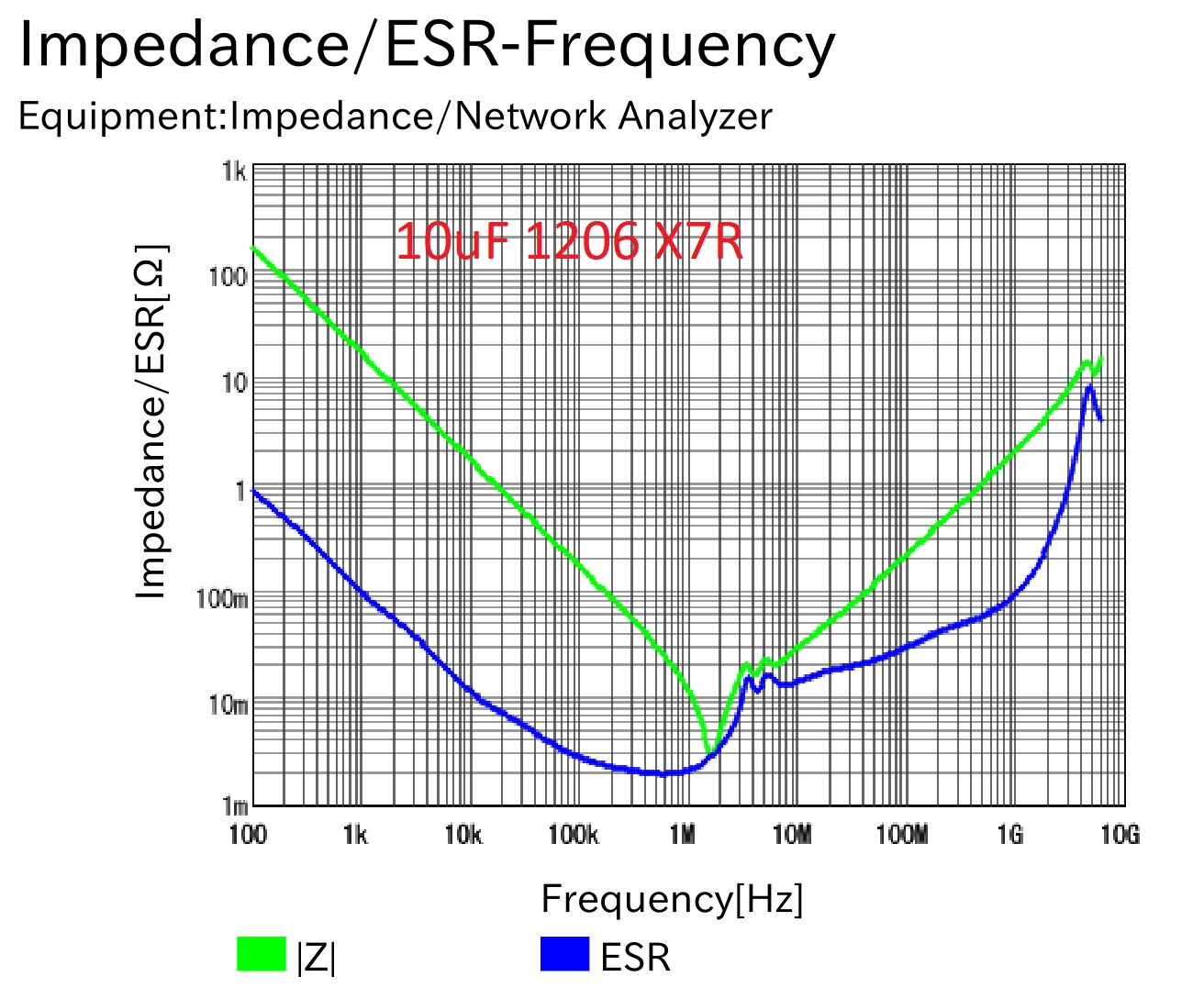

    Угу, а замена 0.1 X7R на 4.7 X7R даст снижение импеданса шины питания в 50 раз до частоты резонанса. И нас интересует не ESR, а Z.

    У 4.7 X7R и 0.1 С0G ESR одного порядка, 3-5 мОм на 1МГц

  21. #1100
    Частый гость Аватар для serzhant808
    06.08.2014
    Воронежская область
    94
    По умолчанию Re: Усилительные модули HB 2.05X
    ESR да, только шунтирует не ESR а импеданс. к примеру 100nF и 10uF (10 было на компе, 4.7 не захотел искать)
