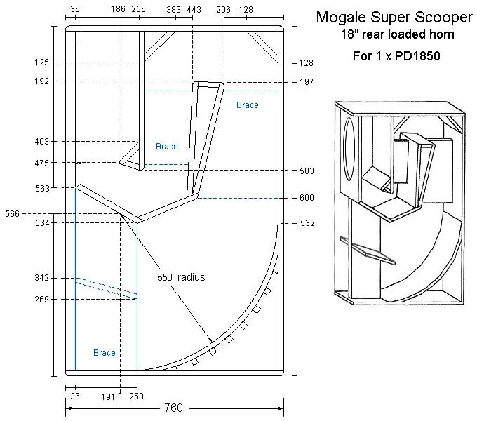

    http://www.speakerplans.com/index.php?id=18superscooper
    А вот в этот.
    На концерты нужно низкочастотное звено нормальное, а то на весь зал две ФИ на 15" Тесловских играют. Толком не слышно.
    А скупер решил собирать, потому что очень много отзывов про него хороших. Да и рупорная конструкция подразумевает высокое давление.

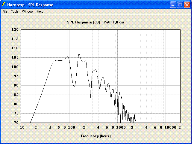

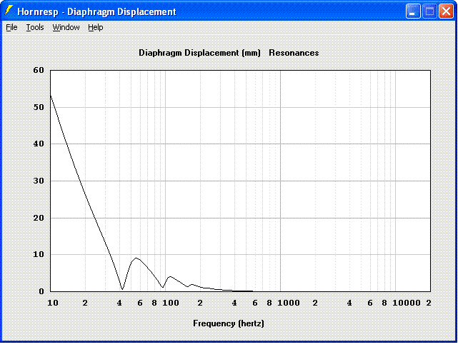

    Вот прикинул для 600ГДН. В принципе до 500 вт все нормально и ход в норме, но нужно уменьшит объем предрупорной камеры Vtc до 30 л:

    при 63 вольтах 500 вт:

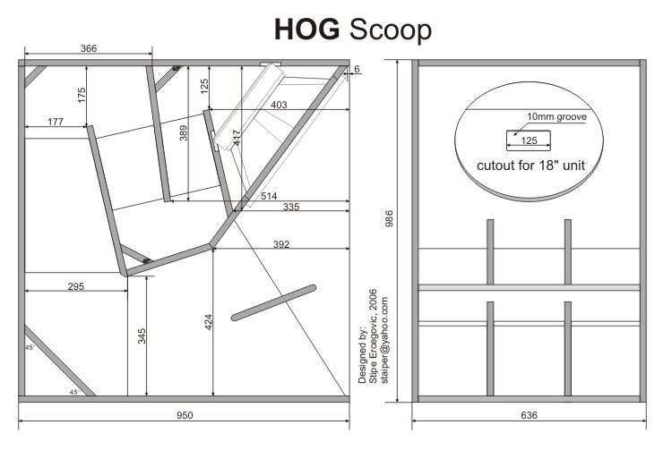

    Выбери конструкцию, а я попробую прикинуть для 18G550:

    замечу, у Bull-x scoop и у Super-scooper очень не эффективно используется фронт кабинета.... Рот рубора можно было увеличить вдвое... -> больше эффективность..
    HOG в этом плане гораздо более выигрышный вариант

    Amano на счет HOG - полностью согласен , если когда и буду делать ковш, то попробую именно его.
    ты сильно неправ...
    и уверен ты считаешь что устье у хога на всю морду а у суперскупера на нижнюю часть (выход из рупора)-это тоже напрактике нетак..

    А зачем считать только нижнюю часть у super scooper.....считают ведь сумму между выходом динамика и самого рупора.

    Простая геометрия - ничего больше... в противном случае смысла в расположении динамика под углом как в ХОГ нет.... т.к. геометрически - это сокращает длину рупора - увеличивает размеры.... Нестыкуется никак....
    да и фронт излучения динамика в скупере нельзя считать продолжением рупора...
    Как раз-таки прослеживается основная идея ХОГа - увеличение рта рупора от Super-scooper!!

    Готов даже поспорить.... ЛОБ-В-ЛОБ SCOOPER и HOG на одинаковых динах, на анализаторе спектра HOG будет давить чуть больше на самых низких частотах!
    Добавлено через 17 минут
    Таппед-хорн ксткати в принципе в большинстве случаев представляет из зебя частный случая ковша.... т.к. принцип одинаковый...
    Для примера... задайте рупор на одном динамике в Хорнреспе как Таппед хорн, а потом создайте с теми же размерами рупора скупер... И наложите полученные графики...
