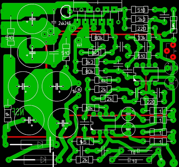

    По умолчанию Re: Усилитель мощности ZD-50
    Нарисовал платы упрошенного ZD-50 ;
    - плата односторонняя,для НЕ смд монтажа,без перемычек не обошлось.(в домашних условиях думаю каждый изготовит)
    - земля силовая соединена с сигнальной R-5 Ом
    - стабилизаторов нет
    - цепь mute позаимствована у Lynx (конструкция выходного дня)
    - резисторы, расстояние между выводами 12,5мм
    - тример для установки "0" на выходе операционника -опционально место предусмотрено.

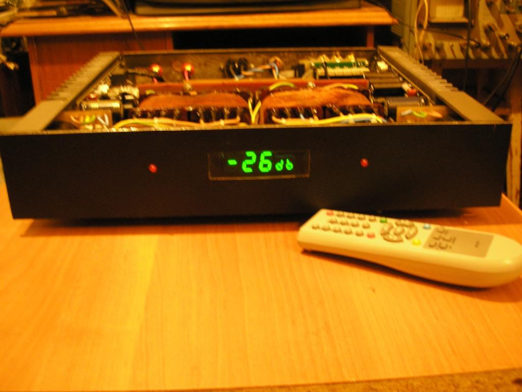

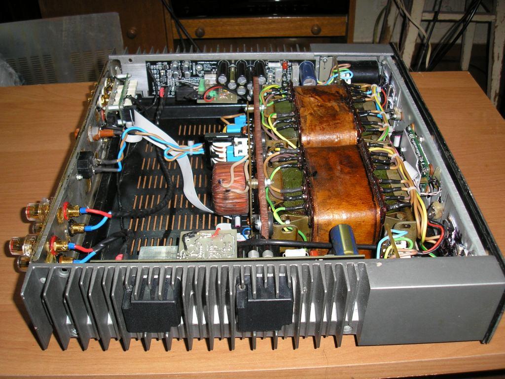

  4. #1083
    30.05.2005
    2,196
    Nick, с меня будут фотки, но не скоро.
    Привет Ник.
    Как и обещал, выкладываю фото.
    Всё такое знакомое, "Амфитон" и индикатор!
    Андрей Константинович
  6. #1085
    30.05.2005
    2,196
    Да, корпус Амфитоновский, регулятор громкости Никитина в реализации Максима.
    Корпус стальной, для уменьшения ответвления магнитного потока от трансформаторов, они установлены на немагнитном основании. Для выходных клемм сделаны прорези между +/-.
    На прижимном бруске ЛМ-ки установлена плата индикации клиппинга, входным сигналом для которой является сигнал с выхода микросхемы U2.
    Выражаю огромную благодарность всем кто помог с этим проектом: Nick, за разработку схемы усилителя, antecom за регулятор громкости, Selin за изготовление ПП усилителя. Спасибо.
    E=mc^2 ± 3 dB

  8. #1087
    30.05.2005
    2,196
    Цитата Сообщение от ypvypv Посмотреть сообщение
    Если не сложно расскажите по какой технологии изготовлена передняя панель корпуса усилителя
    О, да.
    Головная боль любого самодельщика.
    Я её три раза переделывал.
    Первоначально не было задумки ставить регулятор громкости с МК управлением и как следствие не было нужды в окошке.
    Способ первый, для переделки передней панели от усилителя Амфитон для будущего усилителя без окошка для индикации.
    Изнутри затыкаются все отверстия от кнопок/регуляторов, переворачивается лицевой стороной вверх, все пустоты от кнопок/регуляторов заливаются эпоксидкой вровень. После засыхания она немного просядет, далее наждачкой убрать большие выступы. По периметру панели делаются бортики, заливается получившейся сосуд эпоксидкой миллиметра на 2 , такой слой просядет, после засыхания шлифовка, 1мм сошлифуется точно. Если остались крупные неровности, повторить. Когда поверхность стала более-менее ровная, просто кисточкой нанести тонкий слой эпоксидки, и опять шлифовка мелкой наждачкой. Процессы можно повторять и комбинировать до морального удовлетворения.
    Потом размечаются, прорезаются отверстия под органы управления. Если часть будущего отверстия попало на стык эпоксодки и алюминия не страшно, у меня ничего не вывалилось.
    Последний этап покраска.
    При некотором навыке панель получается очень даже ничего, по крайней мере желания заказывать другую не возникает.

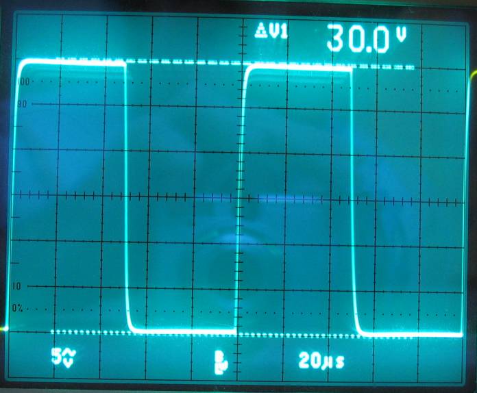

    Прошу прощение если что не так, но все же хотелось бы увидеть меандр на 20кГц этого низкоискаженного Z-50.
    Буду благодарен за ссылочку если таковая имеется. Уж больно много страниц - популярная штучка !
    И какую информацию ты собираешься выявить с этих замеров?

  21. #1100
    Аватар для Nick
    28.03.2005
    NY, USA
    3,606
    Вот, это без входного и выходного фильтров c нагрузкой в виде низкоиндуктивных 4 ом.
