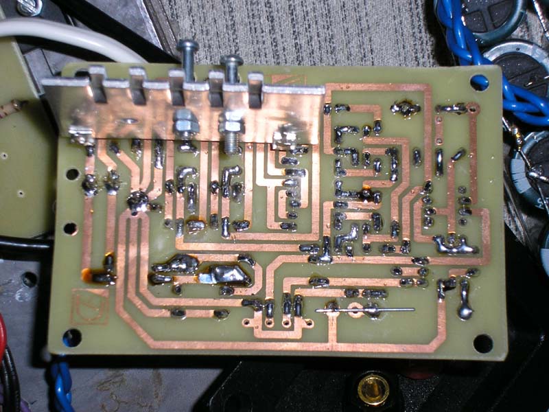

    Собрал, включил - работает! Правда, не обошлось без приключений(по моей вине) Сначала неправильно впаял электролит в УН и через 3 секунды после первого включения он очень эффектно взорвался У меня такое впервые, чтобы от кондера остались только ноги, впаянные в плату Потом, после очистки платы и близлежащих территорий от "осколков" конденсатора, сгорели резисторы на 33 и 12 ом в УН - перепутал местами выходные транзисторы УН С третьей попытки усилитель заработал без взрывов и возгораний Правда, на выходе присутствует постоянка -4 В(я не впаивал разделительные кондеры, видимо, дело в этом) и нечто похожее на меандр с частотой 50 Гц небольшой амплитуды(явно из-за криво соединенных земель). Звук заценю, когда соберу второй канал и найду другой трансформатор, а то имеющийся сильно гудит, зараза

    Сейчас кое-что перепроверил: эта фигня явно не из-за земель и кондеров. На входе УН(выход ОУ буфера) 0,000 В, и никакого намека на 50 Гц нет. Подстроечник регулировки постоянки не действует на постоянку на выходе никак. Выходной каскад явно ни при чем(этот псевдо-прямоугольник присутствует на входе мощника), следовательно, баг в УН. Может быть, какой-то из транзисторов дохлый, надо проверять
    Странно, сейчас все перепроверю, ошибки быть там не должно. Ты перед впаиванием подстроечника установил его в среднее положение? Это важно!
    Попробуй тогда выпаять подстроечник и впаять кондеры на вход УНа.
    Перемычки все впаяны? В УНе их три! Если не ставить разделительные кондеры, то еще плюс одна.
    Фото УНа со стороны монтажа выложить можешь?
  7. #1086
    18.06.2004
    Иваново
    1,658
    По умолчанию Re: Сделан упрощенный усилитель от ВП
    Я его потом по вольтметру выставил. Фото щас будет.
    Где-то косяк, такая постоянка не может быть в норме. Проверь транзисторы и стабилитроны.

    Проверяй напряжения везде:
    1) Питание
    2) Напряжение на стабилитронах
    3) Напряжение на среднем выводе подстроечника
    Проверь на КЗ все места !!!
    Сейчас все перепроверю, может я опять в диффкаскаде намудрил чего. Проверь все транзисторы, а то может в дифкаскаде чего напутал. Ошибку ИМХО там искать надо.
    Еще выложи фото со стороны монтажа !!!
    P.S. У меня при первом включении тоже резюки на 12е и 33е сгорели. Прям заколдованное место какое-то.
    Все, работает!!! Дело было в транзисторах в источниках тока - бета отличалась на 100, отрицательное плечо не работало, поменял транзисторы, все пашет

    792
    Поздравляю !!! У меня прям как камень с души а то думал, мало ли что в разводке напортачил.
    Я когда собирал, так я из 100 штук транзисторов одинаковые подбирал. Для первого усилка подобрал, а для еще двух подобрать абсолютно одинаковую бэту не удалось.
    Как там постоянка? На ноль выставляется?
    Ток покоя какой выставлен, как звучание в целом?
