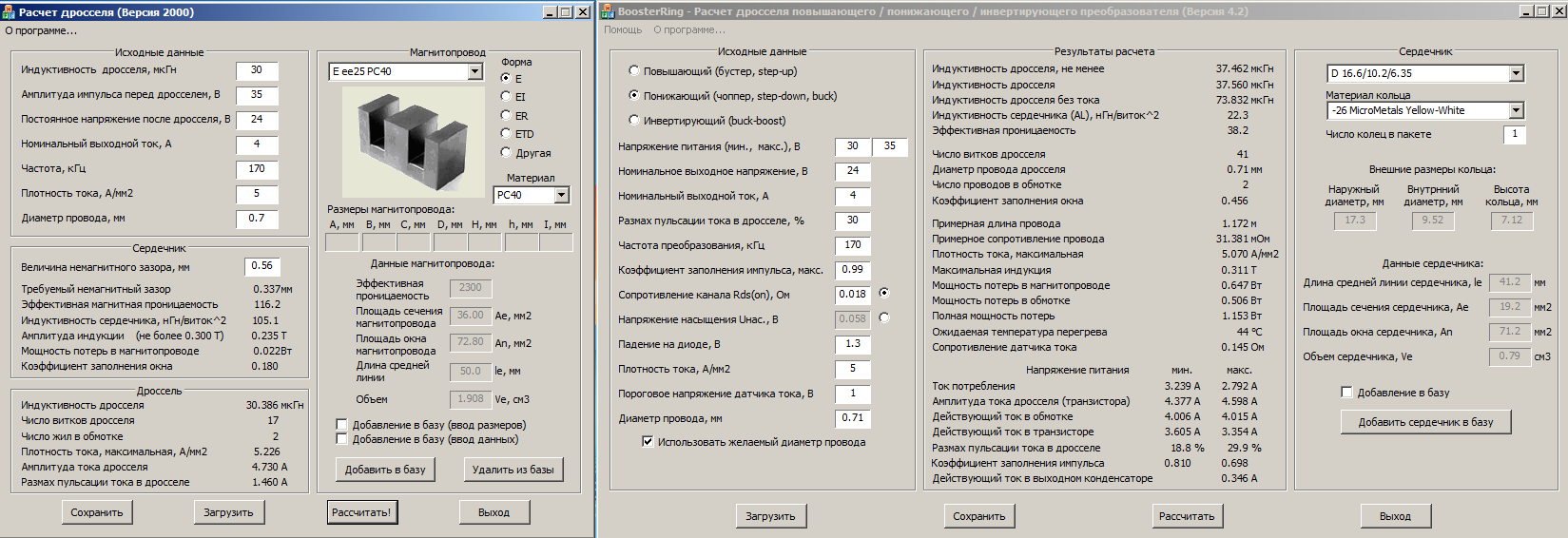

    Приветствую. Решил тут измерить магнитную проницаемость сердечника который буду использовать. На нем была наклейка с надписью ЕЕ25. Измерил размеры сердечника, сравнил с табличными данными в интернете - сходится, типоразмер на наклейке соответствует реальности. Намотал на каркас 10 витков провода. Измеренная индуктивность 515 мкГн (сердечник не склеивал, а просто сильно сжал). В мю-калькуляторе ввел все необходимые значения и получил проницаемость 5800. А что так много? Я думал, что этот сердечник из распространенного РС40 и его проницаемость будет в районе 2000. Частоту преобразования хотел сделать 220-230 кГц - на такой частоте РС40 должен нормально работать. Вот теперь не знаю из какого материала этот сердечник. На плате место есть максимум для сердечника таких размеров. Что делать? Мотать на этом феррите и смотреть, что с ним будет? Не понятно какие потери получатся на неизвестном сердечнике при такой частоте.

    Ну, имеем, то, что имеем. У нас за вменяемые деньги можно приобрести С1-94. Но отзывы о нем не очень. Ну и понижающий преобразователь это все-таки не резонансник какой-нибудь. У нас в радиомагазине есть сердечник ЕЕ25 РС40, так что можно купить заведомо известный материал, если что-то пойдет не так с имеющимся. Рассчитал параметры дросселя в соответствующей программе. Пересчитал "на калькуляторе" по методике из книги Семенова. Вроде расчеты совпали. Только мне не понятно , что за "амплитуда импульса перед дросселем" в программе? Как лучше мотать: жгутом или свить обмоточный провод шуруповертом?Нажмите на изображение для увеличения.

    Жесть) зачем вам мотать step down на трансформаторе? Берите жёлтое кольцо. С такой частотой - витой парой с мин сечением и количеством проводов в зависимости от нагрузки - от 5 А - плотность тока. Основная формула L=Vout*D/0.3*I*F - где D макс заполнение шим, 0.3 коэф пульсаций неразрывного тока. Расчёт витков на кольце - sqrt( L/AL - где L необходимая индуктивность и Al указывается в даташит сердечника.

    Также надо смотреть какие будут потери на этой частоте с этим сердечников - в даташит. Зря вы бежите на эти частоты - повысяться потери и звоны полупроводников из за *переходных*ёмкостей. До 150 кГц - оптимально.

    С БП ПК? И сколько оно потянет? 30-40кГц?
    Тогда надо будет больше мотать и больше емкость конденсаторов.
    Компьютерные желтые кольца будут на таких частотах греться как печь. Чем плох Е-сердечник с зазором?

    С чего вы это взяли? И каких 30 - 40 кГц? Оно работает на частотах свыше 100 ки без проблем. Ёмкость тоже рассчитывается, чем выше частота - тем меньше ёмкость. Перегреваеться оно не будет - если все верно расчитаете и учтете плотность тока. И мерить с кольцом индуктивность вам вообще не придётся - ибо с током она меняется - нужен только расчёт. Также с кольцом можно брать и провод тольше - меньше рассеяние. Плох тем что размах индукции макс 0.3 и даже 0.3 брать не будешь - нужен запас.

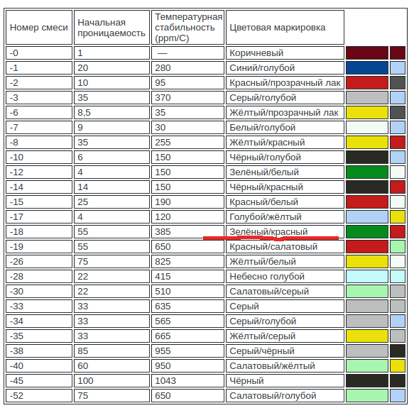

    Я эти цвета не различаю. Оно бледно-салатовое с красным торцом-такого я в инете не нашел. Везде пишут зелено-красное. Или бледно-салатовое называют зеленым? Фиг поймешь. А второе явно серое с белым торцом.

    Зазор большим не сделаешь - тоже предел. Увеличишь и напряжённость = индукцию. Долго искать не пришлось https://vpayaem.ru/inf_amidon.html там есть описание почти всех колец - по размеру кольца и номера материала можно найти и Al в даташит.

    На этом сайте я смотрел. Бледно-салатовое с красным торцом там отсутствует. Только зелено-красное.Нажмите на изображение для увеличения.
