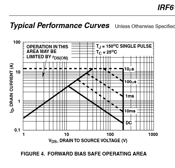

    ток покоя 70 мА. Мощность рассеивания в этом режиме - 7 Вт. Vjumajlo, правда, непонятно, почему на пределе ОБР?
    стабы
    Эти стабы ограничивают максимальный ток стока. Судя по графику на ирф610, ток ограничения с 7,5 В стабилитронами будет около 2 Ампер. Если стаб будет 6 В, то ток ограничится до 1,5 А, примерно.
    поставил 5551.
    стабилитрон можно вольт на 10 больше использовать (ZD1). Тогда они и по теплу разгрузятся здорово. На 24 В, например.

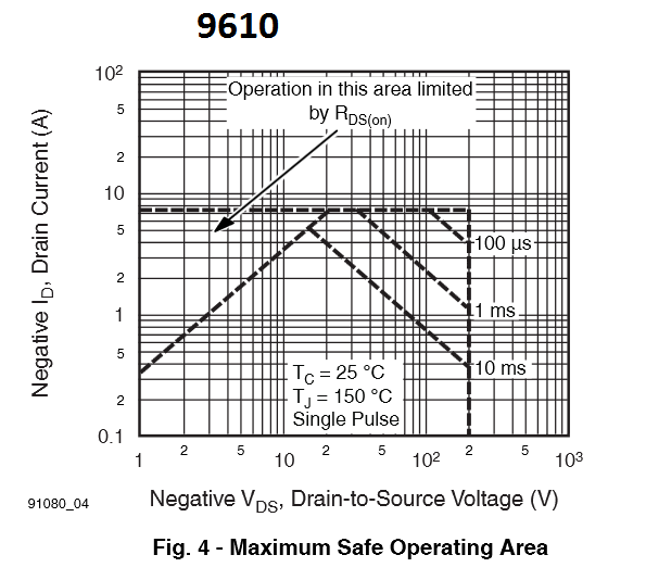

    610 - 350ma
    С 9610 по постоянке не понятно, перерыл даташиты, нет нигде
    Потому, что драйверный каскад питается от +/-110В. А к 110В приплюсовать амплитудное полупериода при 1200Вт сложно?
    Предел, Николай, для 200-волтового-то полевичка; ещё какой предел - однако не ключик он здесь.
