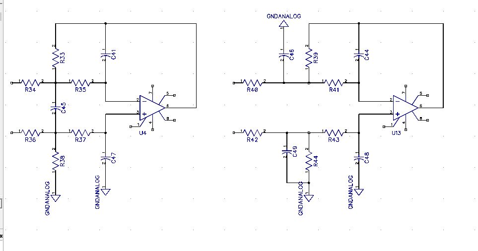

    По умолчанию Re: Lynx D47 - новый ЦАП с низким уровнем искажений от Д. Андронникова
    Дмитрий, нарисовал в симуляторе схему фильтра с номиналами, используемыми Вами в цапах 47 и 48. Спад на 20к получается порядка 0,7дб. В том же D29 спад на 20 кГц мизерный. Чем объясняется такая характеристика фильтра?
    И в чем принципиальное отличие в двух вариантах построения фильтров с многопетлевой ОС:

    И что означает, по-вашему, спад 0.7дБ на 20кГц? Лично мне эта величина абсолютно неинтересна, более того, для её получения совершенно не нужен симулятор - достаточно воспользоваться простейшей формулой для характеристики ФНЧ 2 порядка с МОС. О частоте среза (напоминаю, что эта та частот, на которой спад АЧХ составляет 3дБ) восстанавливающего фильтра было много обсуждений в предыдущие годы - повторяться не вижу смысла. Поскольку, как это обычно и бывает, никаких конкретных выводов из этих дискуссий не было сделано, то я принял для себя те значения частоты среза ФНЧ, которые посчитал наиболее удачными.
    По картинкам - принципиального отличия нет, кроме того, что первая схема плохо работает при наличии некоррелированных ВЧ-составляющих на входах, а вторая гораздо более устойчива к такого рода помехам.
