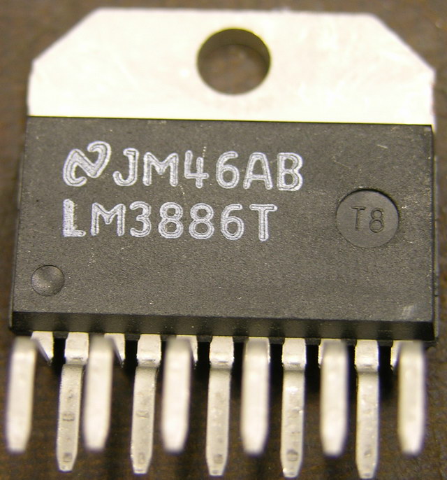

    По умолчанию Re: Усилитель мощности ZD-50
    я так понимаю это подделка? поторопился уже запаял, как думаете оставить для эксперимента или же сразу под кусачки?
  12. #1071
    та, не похоже на подделку
    у самого такие впаяньі: https://forum.vegalab.ru/attachment....4&d=1220523771
    тут еще фото : https://forum.vegalab.ru/showthread....l=1#post485822
    Последний раз редактировалось Wired; 02.04.2010 в 23:50.
  13. #1072
    07.11.2008
    г.Харьков
    273
    Внешне от оригинала не отличается. Кусачки, думаю, подождут

    спасибо успокоили. смутила просто небрежная печать краской, после того как прочитал что бренды на лазерную гравировку перешли

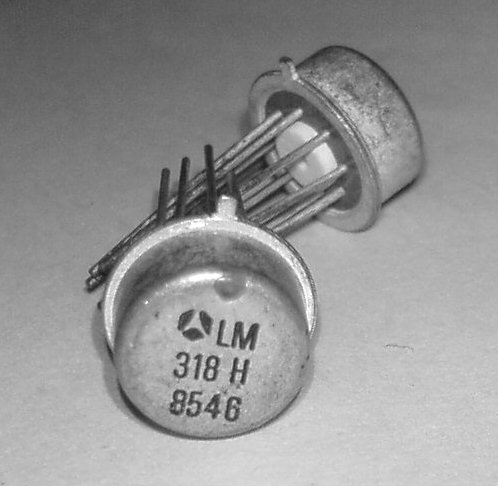

    Кто может подсказать что нибудь про LM318 в таком исполнении. (по идее 85г выпуска)
