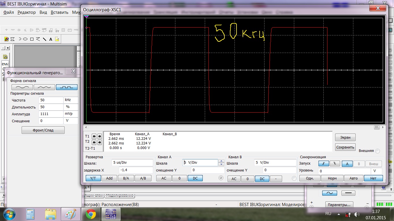

    с чего вы взяли что первый полюс 3 кгц? вы на меандр в моем посту смотрели?там первый полюс более 20 кгц,более того с транзисторами 2sc5198 будет еще быстрее,и зачем два диода поставили,там и так напряжение децл,я даже подумывал о ИТ на германии,из за этого поставил один диод

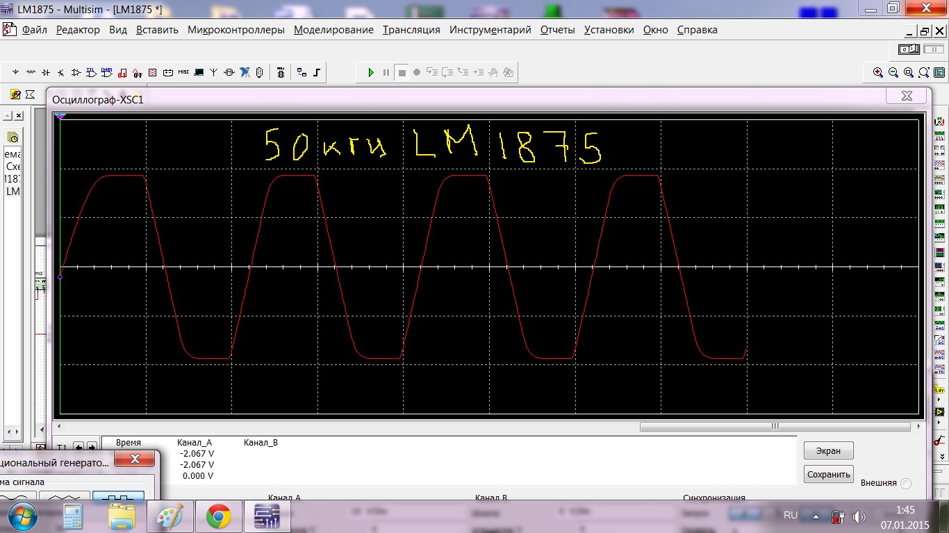

    LTSpice подсказал. На картинке разомкнута ОООС - слева нет С7 (4 пикушки!), справа он есть. Коррекция Миллера во всей красе - валит АЧХ будь здоров - за счет этого и обеспечивается устойчивость. А надо грамотно - на запаздывание, на опережение и т.д.
    так это опять же в ВАШЕЙ СХЕМЕ
    вот меандр 50 кгц и он же у микросхемы LM1875 ,считающейся неплохой по звучанию,она хуже в разы,дальнейшая погоня за быстродействием безсмысленна тк оперы звуковухи медленнее тоже

    сейчас посмотрел при С7= 1пф схема устойчива при первом полюсе 33кгц и это без всяких костылей на выходе которые все лепят в свои схемы
    скажу одно ,эта схема никак не хуже классической,а судя по характеристикам намного лучше при той же простоте,единственное ограничение -нагрузка ниже 6ом.так я ее вообще под 12...16ом разрабатывал на сч/вч
