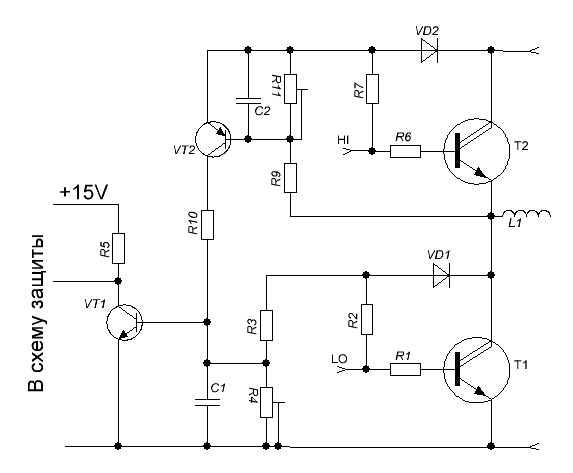

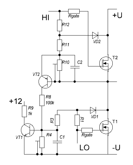

    ах, да, извините - опять забыл про военное положение, при коем показывать даже такую простую схему из транзистора, с диодом и парой резов запрещено, под страхом смертной казни.
  6. #1065
    sergionic, как мне кажется, я вас учу, но не работаю на вас, так что либо включайте голову, либо прекратите спрашивать и займитесь чем-то ещё. По правде говоря, не догадаться что и как соединять, после сказанного, это просто позор для вегалаба.
  7. #1066
    Частый гость Аватар для sergionic
    10.01.2010
    Самара
    177
    это правда.
    вот та схема, на которую вы сказали что это не правильно и не будет работать, не пояснив почему. по идее, верхний биполярник не должен открываться, пока ток через полевик не превысит порога, и не должен влиять работу защиты нижнего полевика. по другому недомысливаю как соединить.

  9. #1068
    10.01.2010
    Самара
    177
    ну и плюньте, не ваше это, кстати, с праздничком!
    дорогу осилит идущий! или как там... что за праздник?
    пусть эта схема не рабочая. вот немного нарисовал по другому - хоть немного более правильно? или тоже неработоспособна?
Название:	Защита по току верхнего полевика.GIF
  10. #1069
    14.01.2005
    Германия
    1,999
    Если T1 T2 мосфеты и управляются напряжением ( а не током как биполяры ) , то напряжения HI и LO достаточны для схемы контроля тока по падению напряжения на T1 Т2 и схема работать будет. Тайминги и номиналы элементов конечно тоже надо правильно выбрать...

  12. #1071
    14.01.2005
    Германия
    1,999
    Цитата Сообщение от sergionic Посмотреть сообщение
    вам как профи
    Ху ( на выдохе ) , наконец то пришло признание !
    Ну а так - из даташитов находим Rds - скажем 0.1 Ом. При токе скажем 2А на мосфете в открытом состоянии падает 0.2В - на них и настраивается защита.
    А получились ли эти 0.2В от прохождения тока или от того, что мосфет по какой то причине не открыт полностью - это режим аварийный и задача защиты выключить схему.
    Впрочем главное, чтобы защита срабатывала раньше "сгорания" схемы. А меряем мы там чисто ток или сумму ток + помехи - уже не важно. В исправном ИБП токи максимальные мосфетов равны - на измерение тока "верхнего" мосфета можно б и "забить". Уж правда не знаю, что тут профессионального - банальный здравый смысл.
    Сергей
    Снятся людям иногда
    Дорогие провода...

  14. #1073
    13.06.2010
    Россия, Новороссийск
    1,353
    ...В исправном ИБП токи максимальные мосфетов равны - на измерение тока "верхнего" мосфета можно б и "забить". Уж правда не знаю, что тут профессионального - банальный здравый смысл.
    Подтверждаю. На выходе - дроссель. Он не даёт току быстро меняться (в пределах периода ШИМ). До тех пор, пока коэффициент заполнения не стал равен "1" для верхнего плеча, нижнее будет включаться каждый период ШИМ и нижний транзистор будет "видеть" ток дросселя, следовательно, "видеть" ток верхнего плеча, только в обратной полярности.
    Поэтому, если Вы обратили внимание, в подавляющем большинстве профессиональных схем, датчик тока стоит только в нижнем плече, но он "двунаправленный" - чувствует как прямой ток - с дросселя в минус питания, так и обратный - с минуса питания в дроссель. Поэтому защиту по току можно делать только на нижнее плечо, но обязательно чувствительной к обоим поляроностям напряжения на ключе (между стоком и истоком), так и к отрицательной.

    спасибо за ответы и пояснения. остановлюсь на защите только отрицательного плеча.
    получается, что защита "красные каракули" не подходит - она не чувствительна к отрицательному напряжению на ключе? отрицательные импульсы только разрядят конденсатор С1. или это не так?
  16. #1075
    13.06.2010
    1,353
    Это зависит от схемы защиты - в качестве шунта для негативной полярности тока Rds(on) нижнего ключа тоже можно использовать, но схема защиты будет сложнее. Поэтому проверенные, надёжно работающие схемы с защитой только в нижнем плече имеют шунт (низкоомный низкоиндуктивный резистор) в цепи истока нижнего ключа и датчик на паре встречно включённых транзисторов на шунте. Потеря примерно 0.64В из нескольких десятков Вольт напряжения питания на шунте в пике тока ключа не сильно снижает КПД устройства. Зато с шунтом легко обеспечить срабатывание защиты на обе полярности тока нижнего ключа, а значит, защитить и верхний ключ тоже малым количеством деталей.
  17. #1076
    14.01.2005
    Германия
    1,999
    Впервые слышу..., даже интересно... а как же с боди диодом - не он ли там в борьбе с отрицательными токами во время переключения мосфетов? И к моменту прихода импульса управления мосфетом и включения схемы "красных каракуль" от отрицательного тока уже мало что останется?
    Сергей
    Снятся людям иногда
    Дорогие провода...
  18. #1077
    06.01.2007
    г. Пенза
    2,684
    Только в момент переключения, на время паузы, несколько наносекунд, когда оба канала закрыты, в это время и каракули ещё не работают.
    Боди диод вообще мизерное время работает, а время его работы в основном зависит от DT.
    На самом деле контроль верхнего транзистора на Rds нижнего ключа возможен только, когда после перетока верхнего ключа есть хотя бы один такт открытого нижнего ключа - в схемах с самоосцилляцией его может не быть.
    IRS20124 имеет такую защиту.

  21. #1080
    13.06.2010
    1,353
    Да уж, ляпнул не подумавши. Действительно, сделать датчик обратного тока N-ключа на сопротивлении канала этого ключа почти невозможно (можно попытаться в пределах прямого напряжения диода).
