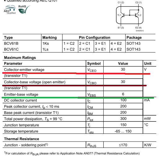

    Сейчас попробовал прозвонить переход 2-3. Он не прозванивается ни в одну сторону. Затем я решил прозвонить переход 2-3 у двух других сборок в рабочем канале, но они также не прозваниваются.
    И я вообще не могу понять вашу логику. Ведь переход 2-3 это сразу 2 перехода между коллектором и базой и эмиттером и базой. С какой стати этот двойной переход будет прозваниваться? Никогда ни на каком транзисторе переход эмиттер - коллектор не прозванивается и вы это знаете лучше меня.
    А в режиме диода в данном случае включен Тр.2, а не Тр.1.
    По сути для того, чтобы проверить целостность этих двух переходов, надо проверить переходы 2-1 и 3-1, как я и написал выше. И именно это я и сделал еще ранее.
    У меня такое ощущение, что когда вы мне это писали, то не посмотрели внимательно на схему тразисторной сборки.
    логика, Momitko, указана в датащите
    у транзистора Tr1 их 3 - к-б, б-э, к-э, а не 2
    выпаять сборку, проверить 2 перехода, и не проверить 3-й....
    когда он пробит
    у меня складывается, почему-то, обратное, что когда вы пишете, то не понимаете о чем пишете.
    А где я писал, что в режиме диода включен Tr1 ?
    Cсылку в студию.
    Вы, тут уже целую серию глупостей успели написать
    Вы написали следующее: в этой сборке 1 транзистор включен диодом
    Из этого я подумал, 1 означает первый. Но если 1 означает один. то тогда действительно нигде
    ---------- Сообщение добавлено 23:23 ---------- Предыдущее сообщение было 23:19 ----------
    Теперь до меня дошло. То есть внутри транзистора 1 в этой сборке не два перехода, как обычно, а три?
    Первый раз такое вижу и слышу.
    Но в любом случае а проверил тестером и этот переход и он никак не прозванивается ни в одну, ни в другую сторону.
    Следовательно он не пробит и его можно со спокойной совестью запаивать обратно.
    Тогда, как я понял, мне потом не придется регулировать уровень гармоник.

    Все таки я нашел транзисторную сборку, которая точно сгорела после более тщательного измерения тестером. Это U3.
    Так что все таки придется менять транзисторную сборку. Никуда не денешься. Я все никак не мог понять, как могло такое произойти, чтобы ни одна транзисторная сборка не сгорела когда через нее проходил такой ток, на который она не рассчитана..

    Вторая транзисторная сборка также сгорела. Это я понял только после прозвона перехода 1-4, о котором говорил Eddie. Оказывается, как это не странно, но. этот переход (коллектор - эмиттер) также должен прозваниваться в одну сторону. Это я понял после того, как ко мне пришли новые BCV61
    ---------- Сообщение добавлено 16:35 ---------- Предыдущее сообщение было 16:34 ----------
    То есть короче сгорели обе транзисторные сборки в одном плече и 2 резистора на 56 Ом там же.
