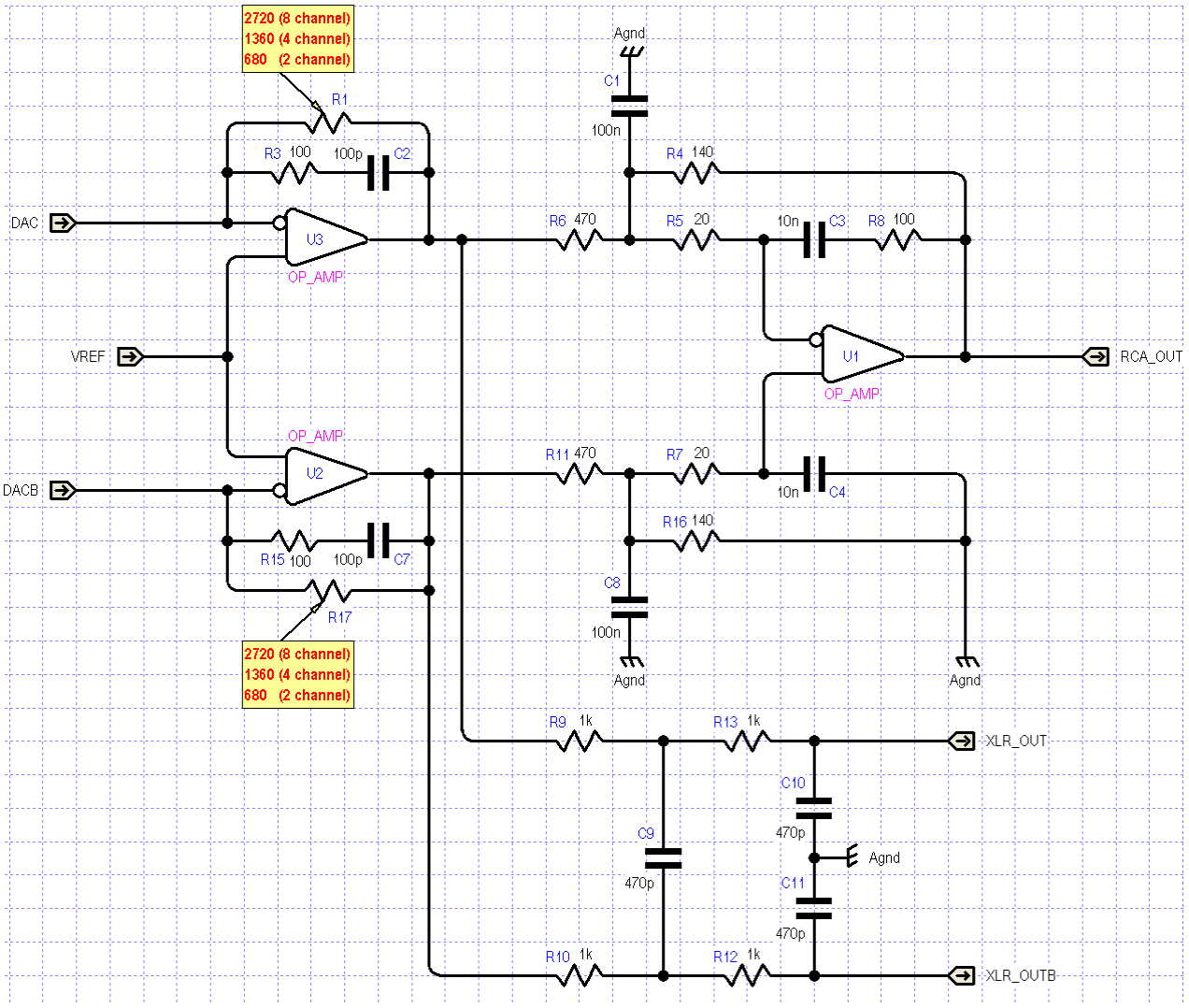

    Ааа, я понял, там ошибка в схеме, резисторы в ОС I/V не 250 а 889 Ом.
    P.S. Это из-за копи-паста куска схемы с I/V из ATDAC-12E (на 9038про) - там 250 ом было. В М1293 для ATDAC-96 я в ВОМ исправил, а в схеме забыл.

    Мне хватает:Вложение 461721
    Я просто хотел понять логику - почему именно 1.33кОм? Не 1.5, не 1, а именно 1,33.

    Дмитрий Косачев, ты не о том думаешь. Современные аппроксимации таких фильтров отличаются большим разносом сопротивлений интегратора, в итоге относительно большими емкостями, что позволяет получить больший ДД. Взгляни хотя бы на исходный сумматор- вычитатель для ЕSS9018.-470 Ом, 20 Ом, 100 нф, 15 нф.
    Схема из даташита. Я не моделировал, надо посмотреть повнимательнее. Но меня смущают R5, R7 по 20 Ом - они, по идее, должны быть равны R6, R7, что бы фазу не коверкать.
    P.S. Покрутил в симуляторе, понял для чего они уменьшают их номинал.

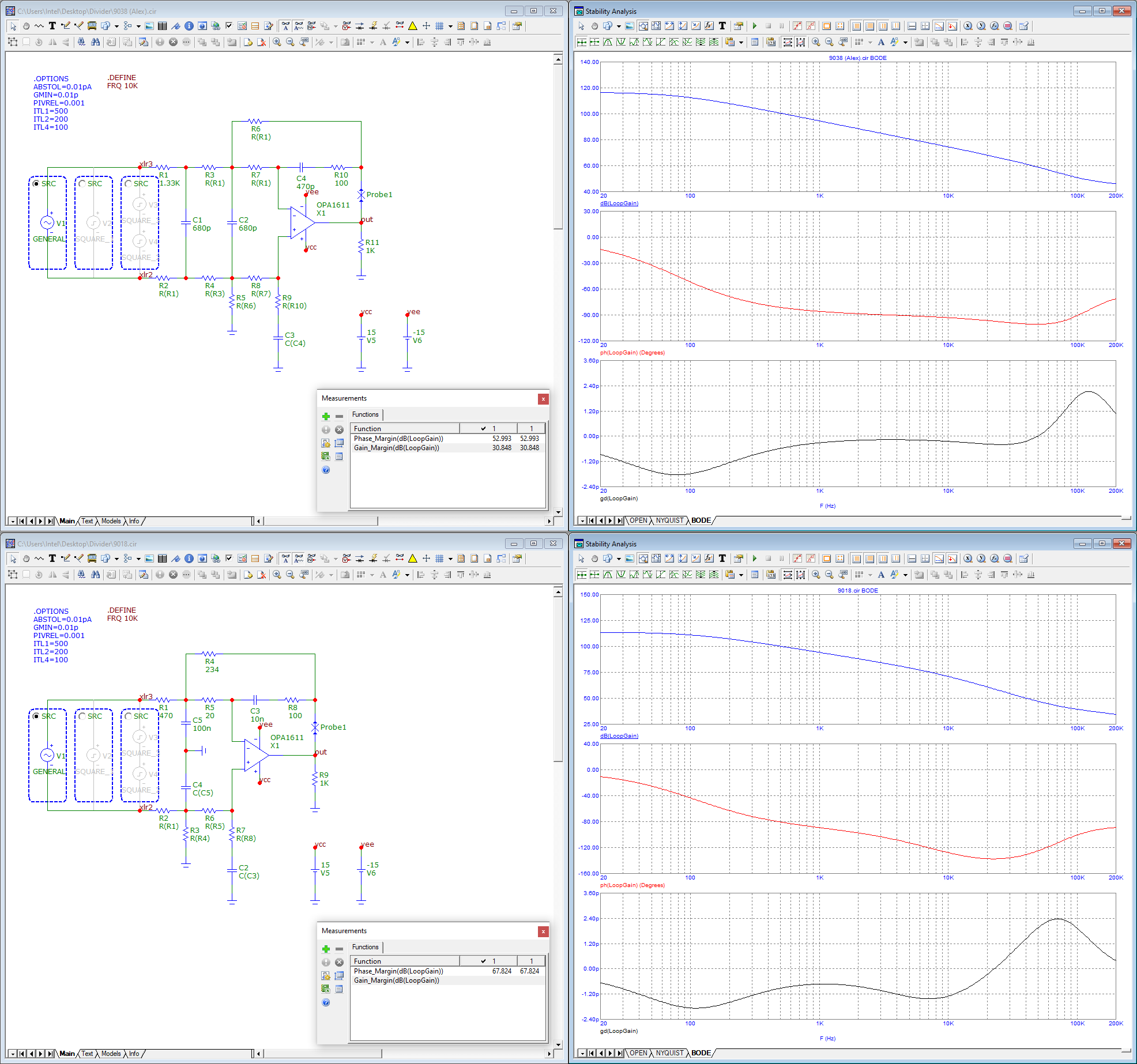

    Самое интересное в моделировании - это ход ФЧХ в петле.
    И для чего?
    Для того что бы дотянуть правильный наклон ФЧХ до 20кГц.

  11. #10690
    С искажениями в симуляторе всё не так просто - модели ОУ не отражают действительности по THD, у OPA1656 вообще даже заглядывать в THD-анализ смысла нет, разве что посмотреть THD+N (т.к. этот самый N будет определяющим).
    P.S. В разрезе применения ОУ, симулятор я использую только для оценки хода АЧХ/ФЧХ и приблизительного подбора коррекции.

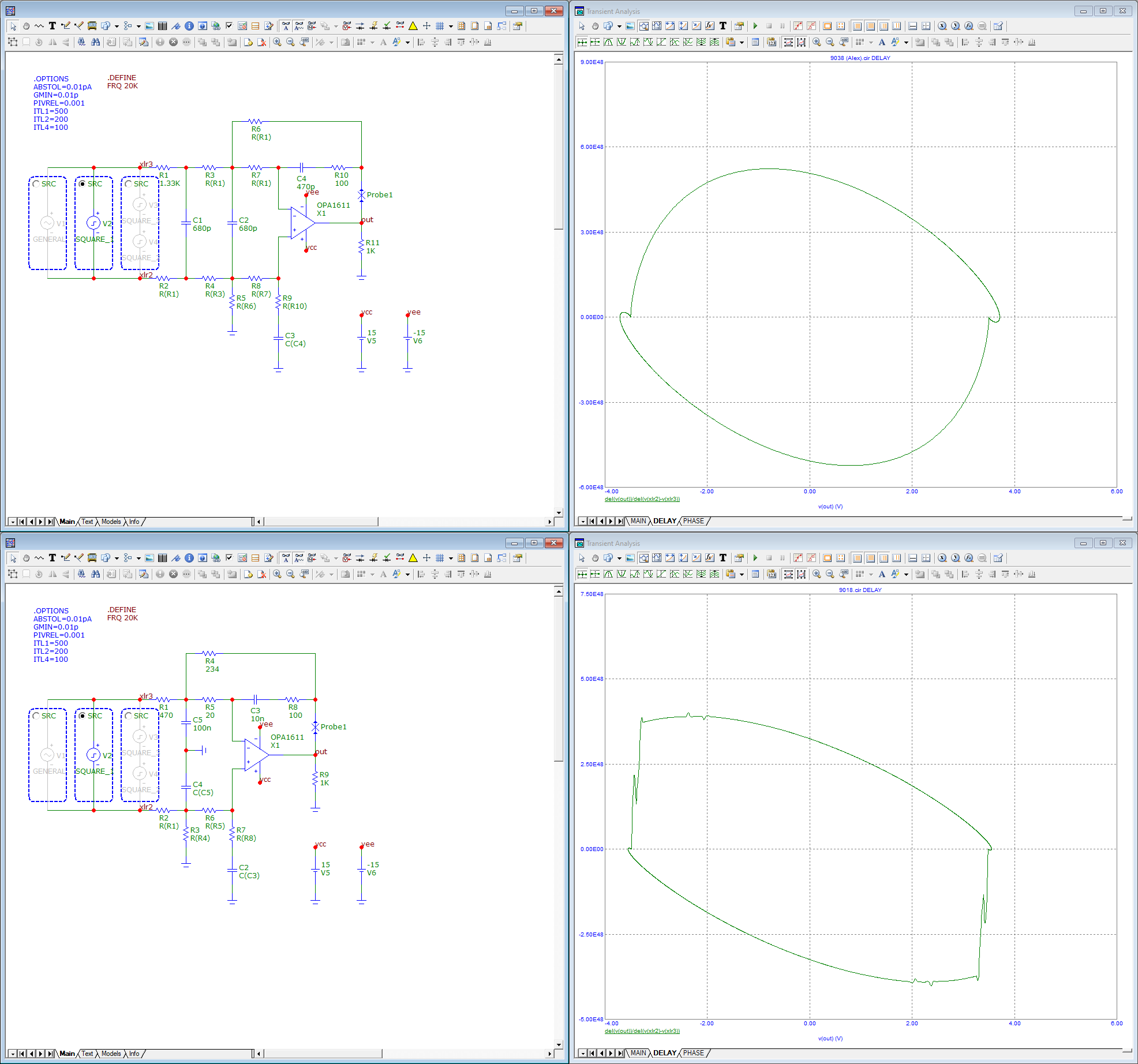

  13. #10692
    Согласен с vladimir sim - очень на вряд ли, что для этого.
    Скорее для банального снижения шума и нелинейностей по входу ОУ. Но в симуляторе это не посмотришь.
    И для снижения шума, естественно. А насчет "на вряд ли" - посмотрите сами, модель делается за 5 минут.
    Для тех кто особо в теме, задержка полносигнального прямоугольника на 20кГц (в идеале там должен быть параллелограмм):

  14. #10693
    38,899
    По этой причине я тоже стараюсь минимизировать эти сопротивления.
    А я стараюсь так оптимизировать, чтобы и измерения были, и чтобы звук был. И если первое противоречит второму, то это его проблемы.

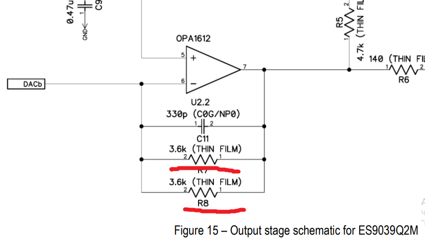

    Из ДШ на 9039
    Два резистора впараллель для снижения шума?

    Частый гость Аватар для Juzzy
    19.01.2016
    Екатеринбург
    328

    Цитата Сообщение от Juzzy Посмотреть сообщение
    для снижения размаха выходного сигнала до приемлемой величины
    у него по ДШ выходной ток 7.5mA p-p. этих то лишку..
    Я не про это, могли и один 1,8к поставить, тут пара на 3,6к, тепловой дрейф, при этих токах, ну такое...
    Расчет дает примерно 12.5мВт на одном 1k8. если он размера 0201, у них power rate 1/32W. Из этих соображений, возможно.
    Скорее всего. Там ведь и тип резистора неспроста указан. При двух резисторах в параллель через каждый из них протекает ток вдвое меньше, т.е. токовые шумы по идее снижаются.
