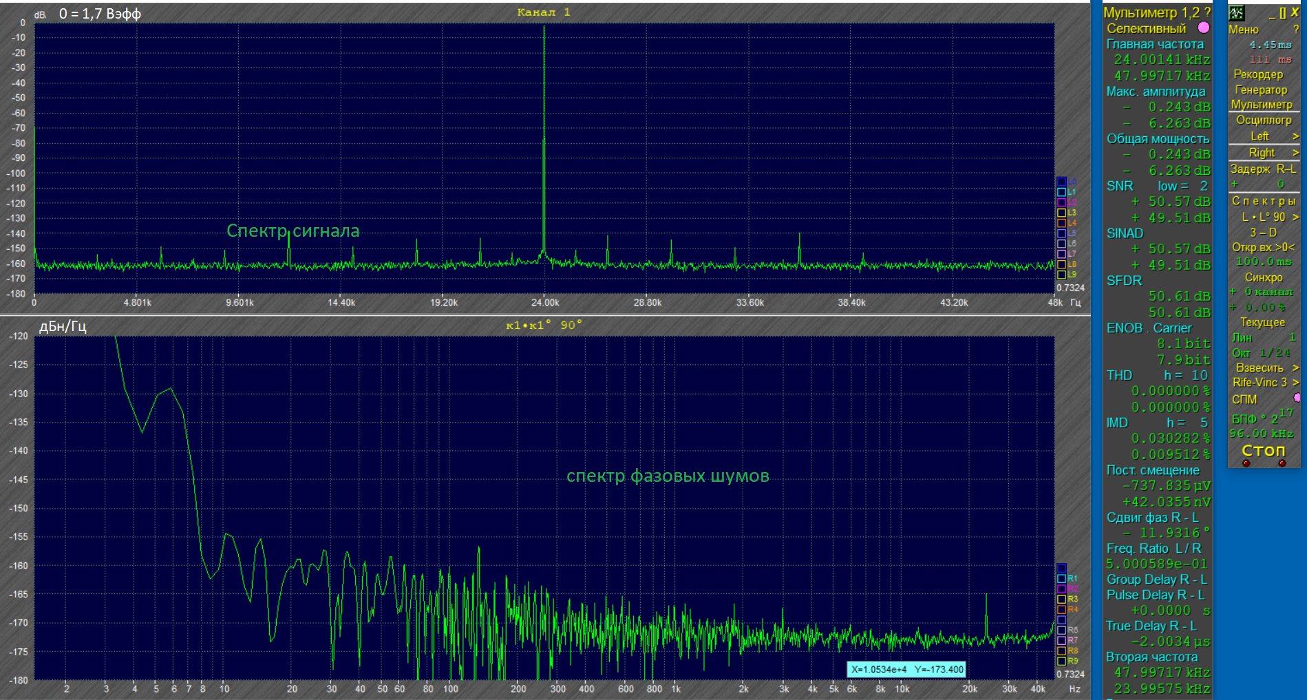

    Что будет если вникнуть? С обсуждаемой картой можно измерять ФШ и АШ до -173 дБн/Гц. Если интересно посмотрите в моих сообщениях.

    скажите, а это не ваша картинка на електронихе?

    Моя картинка, это случай когда подбирал уровень 0 дБ и АЦП охлаждал в холодильнике при +4 Цельсия. Пытался объяснить, что технические характеристики микросхемы в изделии реализованы по максимуму. На другом ресурсе два товарища по увлечению уже получили обсуждаемые в теме АЦП, третий ждёт со дня на день.

    да-да, спасибо, но выж видите мнение "гуру", что РСВ неалё и лучше чем -120дб мне с ней не светит )) Кстати, удивительный форум електроних.ру, я посмотрел там мои посты с начала 2000х и, о чудо, мне всегда там объясняли, что я "во-первых дурак и во-вторых ничего такого невозможно в принципе" ) Был какой-то гусь, утверждавший, что даже у шоттки 500нс(а может даже и мкс, не удивлюсь!) форвард рекавери т.е. вся SMPS индустрия, выходит, тупо невозможна, но вполне успешно существует.. Спрашивал я там о софте для расчёта импеданса полигонов РСВ, поскольку хотел дать туда 200А тока, тут же получил - 1) ты дурак 2) больше 50А, порвет любую РСВ в клочья.. Короче говоря, это фантастический форум "спецов" не нюхавших реальности и убеждающих всех и вся, что и у тебя ничего не получится, стоит-ли удивляться состоянию электроники в рф? Занятно, что Гиратора(SMPS эксперт) там забанили навечно ещё на заре века, "за грубость"..
