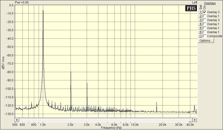

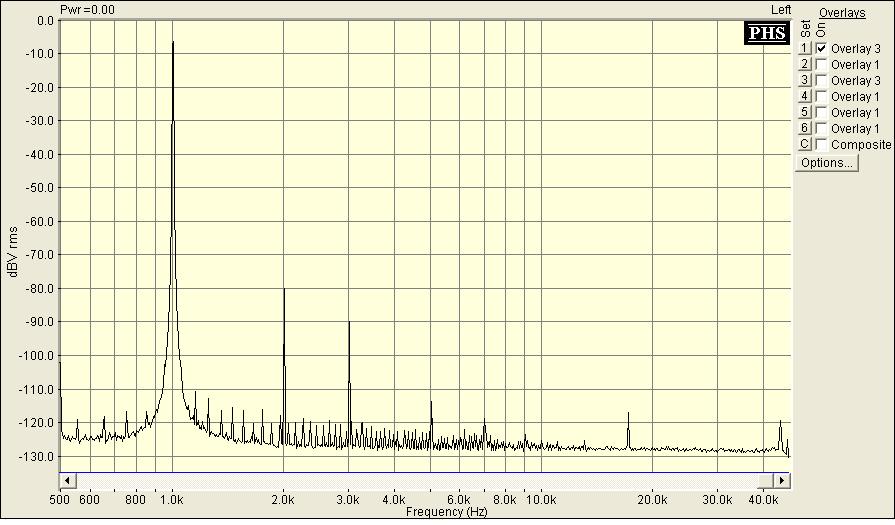

    Свежие картинки с поля боя.
    1. Выход УН без ОС.
    2.Выходы повторителей. Со всех трех картина одинаковая.

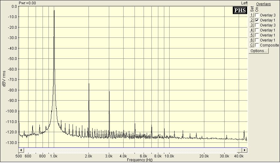

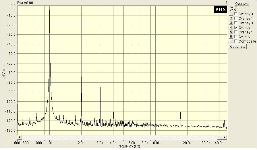

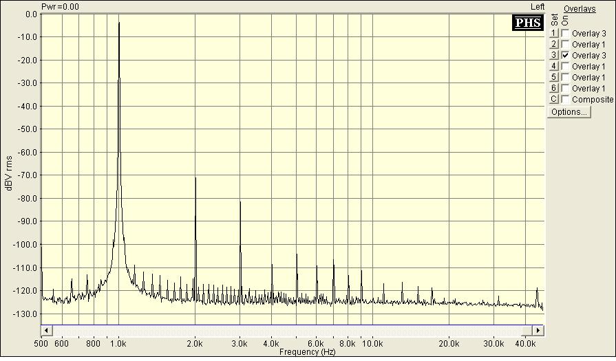

    Картинки усилителя под нагрузкой.
    Выход УН и 1 2 3 повторители.
Название:	Выход УН без ОС, усилитель под нагрузкой 6ом..JPG
ID:	29471   Нажмите на изображение для увеличения.
Название:	Выход 1го повторителя, усилитель под нагрузкой 6ом.JPG
ID:	29472   Нажмите на изображение для увеличения.
Название:	Выход 2го повторителя, усилитель под нагрузкой 6ом.JPG
ID:	29473   Нажмите на изображение для увеличения.
Название:	Выход 3го повторителя, усилитель под нагрузкой 6ом.JPG

    Думается мне 65дБ третьей очень не плохой результат для АВ с без ООС, хотя для достижения -115дБ с ООС надо как минимум на 20дБ меньше. А на какой мощности меряли ?

    А каким образом вы убрали ОС?

    ОС убрал отпаяв резистор ОС . Как-же ещё?
    Добавлено через 1 минуту
    50ватт.

    И какая теперь стала чувствительность (по моим подсчётам в уме должна была вырасти в 20раз, если я не ошибся ) ?

    При 27мв действующего на входе, 17,3в на выходе. Посчитайте если интересно.

    А с ОС усиление 30 ? Если да, то ОС должна снижать искажения только на 27дБ...

    Третья большая либо из-за ВК, либо из-за нелинейной нагрузки. Давайте исключим нагрузку...

    Да, когда будете мерять, попробуйте померять минуя выходные клеммы, особенно если вы неуверены, что они из меди, влючая гайки на них.
