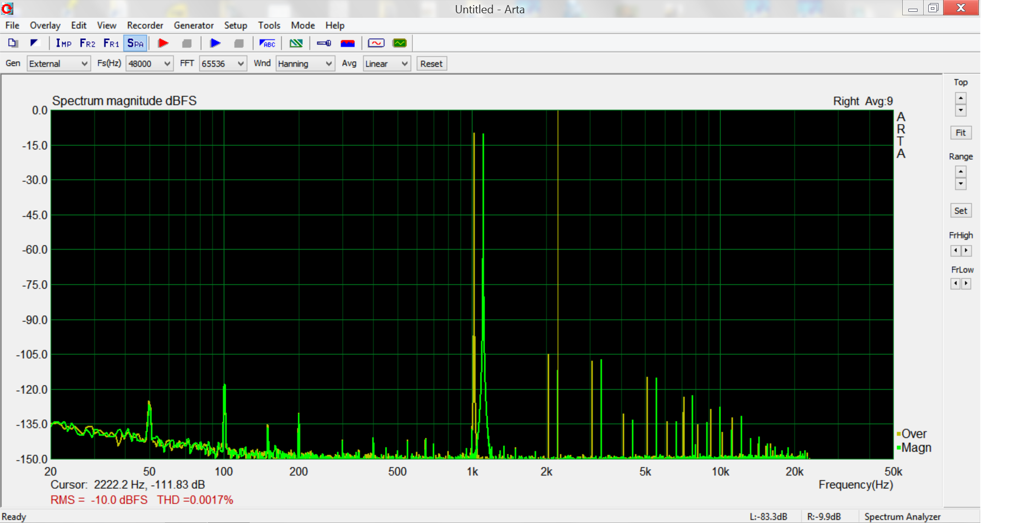

    УН с коррекцией искажений. Идея - Uni&Vers (М. Кулиш). Теория в теме по ссылке и в журнале Радио 12/2005.
    Страницы:https://forum.vegalab.ru/showthread....l=1#post118574
    Схема №2-б, стр.16. Первый транзистор установил сборкой "пара Баксандала" (ну нравится мне!), сразу стал вход высокоомнее и меньше искажений в симуляторе. И никогда их (малые искажения) не увидеть в железе, пока нет малоискажающего буферного каскада с высо-оким входным импедансом. Ну а пока так (причем это без подстройки коррекции резистором R1):
    0 dB на уровне -10. Соответственно N2=-77, N3=-88, N5=-105.

    ARTA - бесплатный и удобный спектроанализатор. Шкала неудобная. Хороший - СпектраПлюс, но он ставится с кряхтеньями и кряканьями, не мой уровень .

    Это сделано на той же макетке, что и раньше в этой теме, УН с каскодом на паре Баксандала. Питание такое же, конденсаторы на 200 В, на входе стабилизатора 150 и более. Стабилитронами можно набрать сколько угодно, но поддать на входе? Сколько бы Вы дали кондерам на 200 вольт?

    Не то слово! Эту примитивную схему столько раз симулировали, а вот про испытания я вроде не встречал сообщений.
    Укоротить бы спектр.
    Я уже столько насмотрелся таких длиннозаборных спектров... Все больше думаю на карту (xonar U7). Надо бы в нее паяльник вставить ( не такой как на аватаре ), но еще не готов морально.
    По теории из статьи: Кu=R3/R4. А так же должно приблизительно выполняться соотношение R3/R4=R1/R2.
    Пришлось потоптаться по плате, уплотниться, да много перепаял. R4 в первом опыте 2.4к (маркировка на млт ссср, даже не измерял) и спектр 0001.
    Перепайка R4: 2.4к и параллельно 100к (измерено 2.32кОм), плюс последовательно к 2.32 цепь из параллельно соединеных 1.2к (постоянный) и 1к подстроечный. Максимальное эквивалентное около 550 Ом (точно не измерял, нет смысла).
    Итого R4=2.32...2.9(кОм). В некоторых положениях движка ближе к максимуму сопротивления поймал два минимума по Кг.

    Желтым - минимум по третьей гармонике (-107.8 дБ (и плюс 10 дБ "в уме")), суммарный Кг=0.0023%.
    Зеленым - минимум по второй, на табло курсор и все остальное.

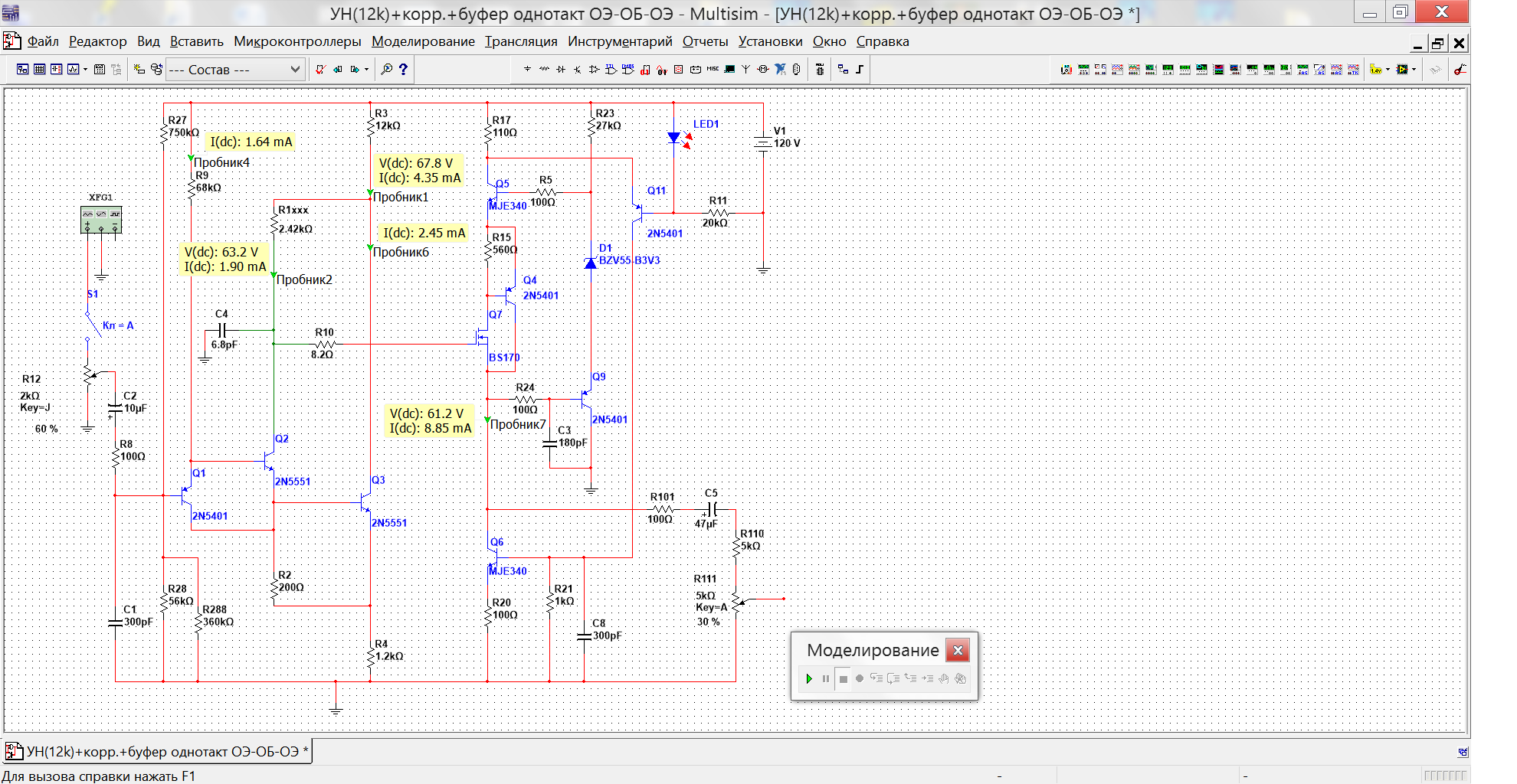

    Режимы примерно такие же, ток повторителя 9.5 мА. На входе 1.3 В ( В3-38), Ку=10, РГ на максимум. Делителем на карте -20дБ.

    И-то-го , чтобы посмотреть искажения УН на трех транзисторах без общей обратной, пришлось сделать повторитель на шести транзисторах - сборке Шиклаи со следящим питанием и модуляцией источника тока. И, все равно, достоверность так себе.
    Все, лучше не смогу .
