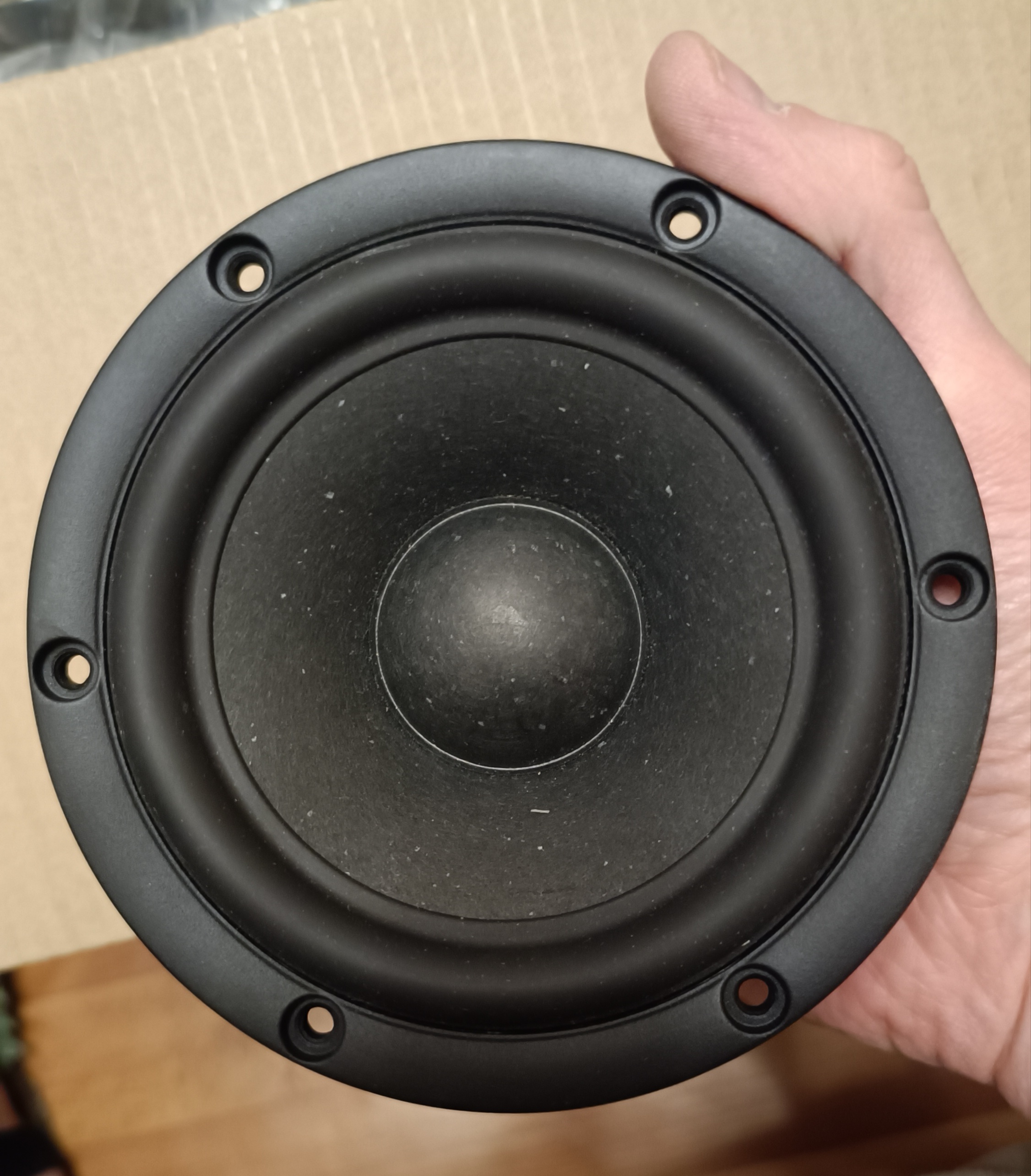

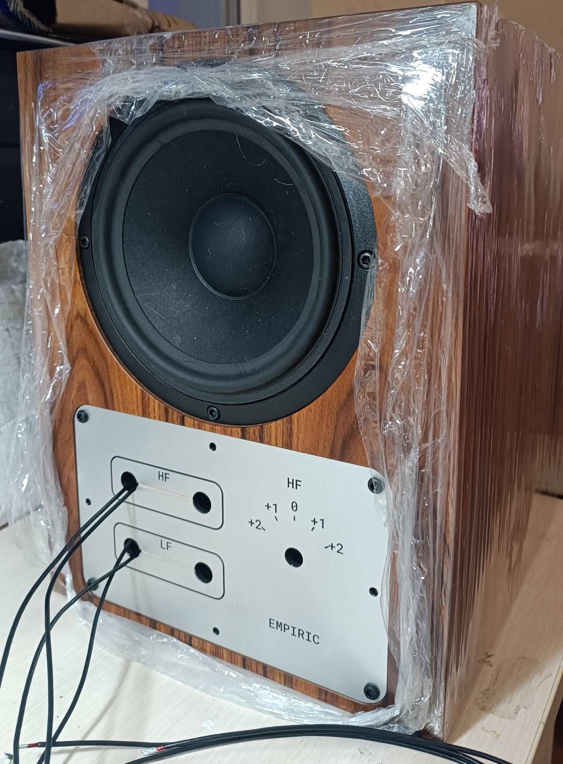

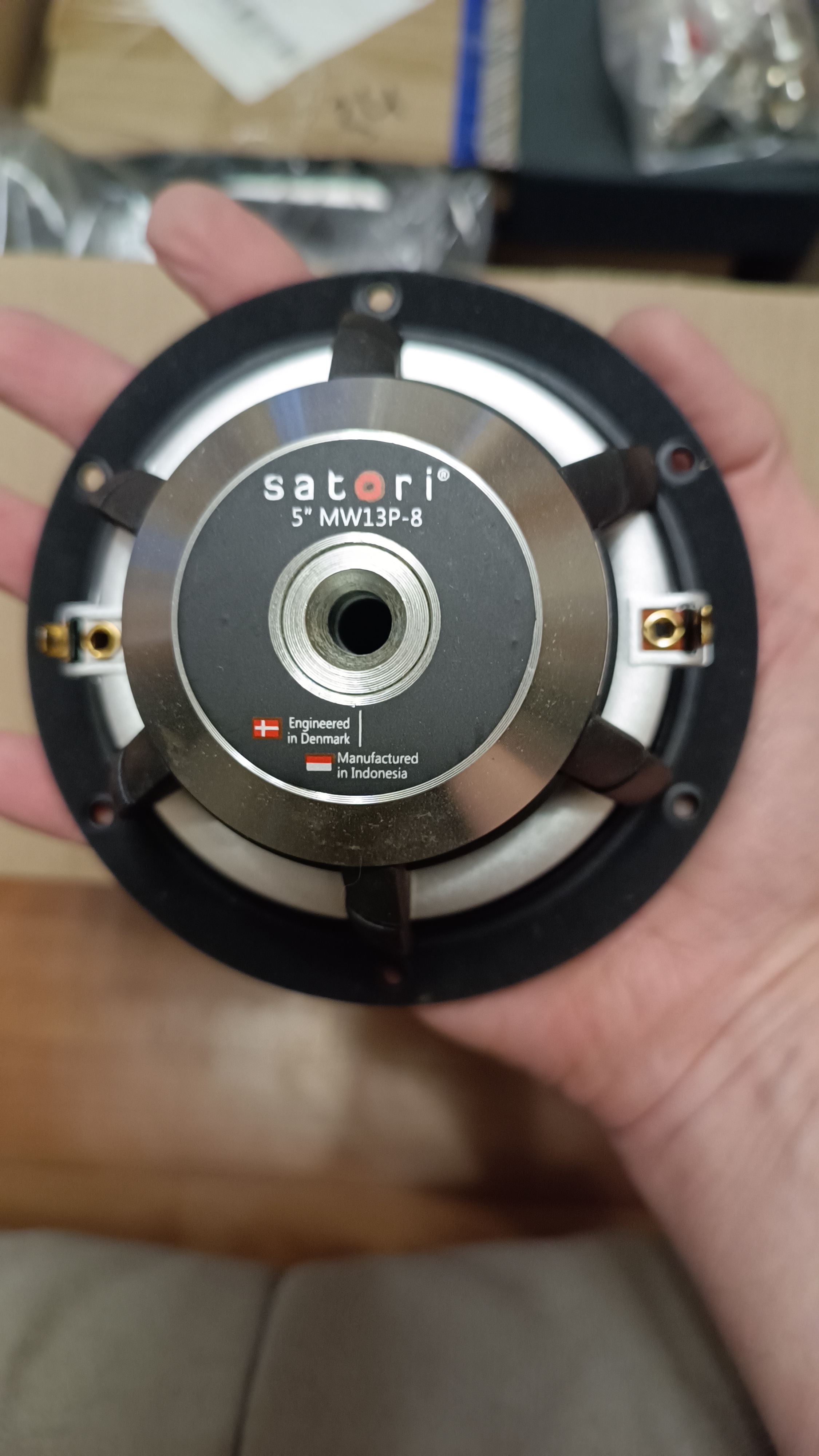

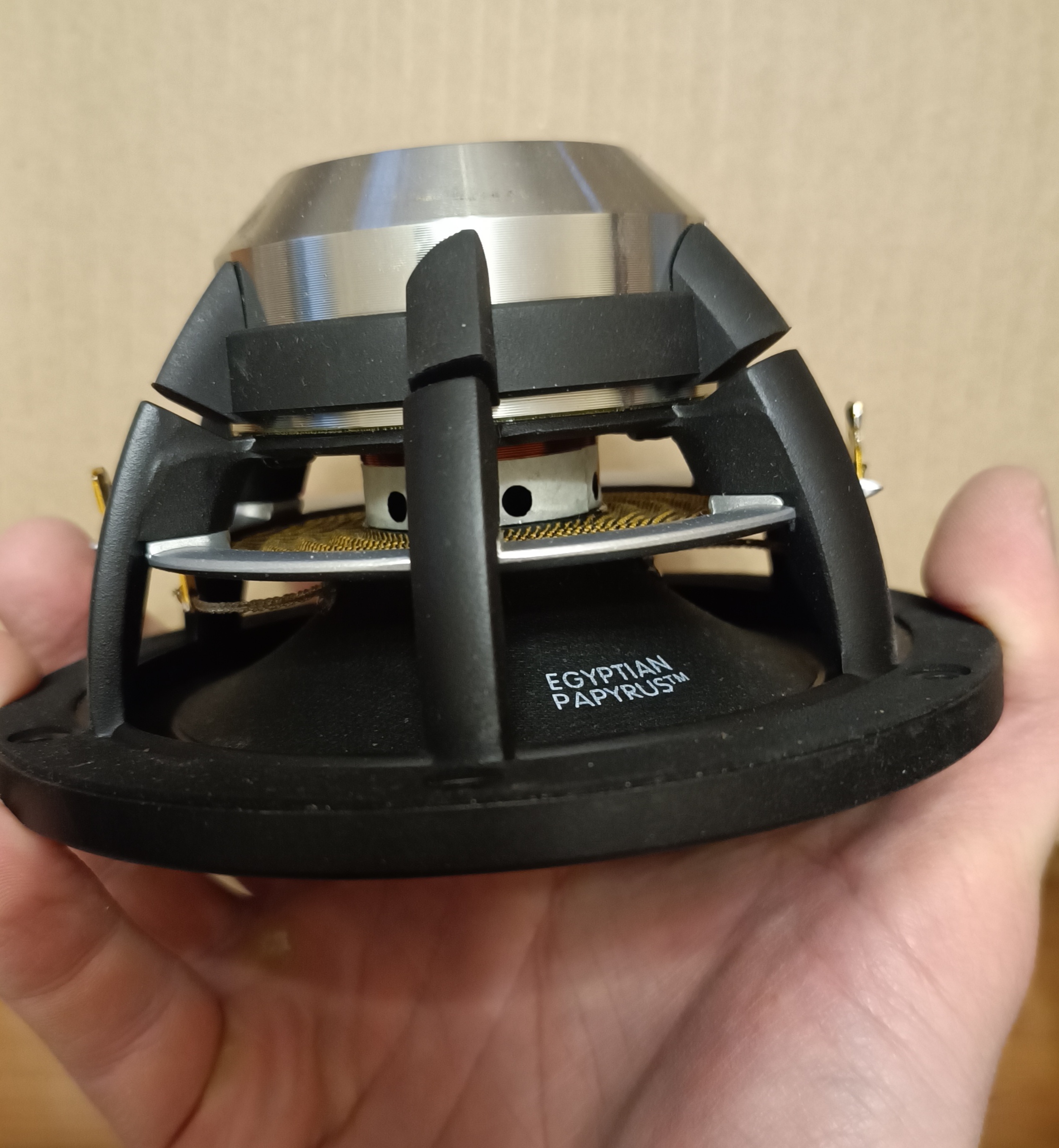

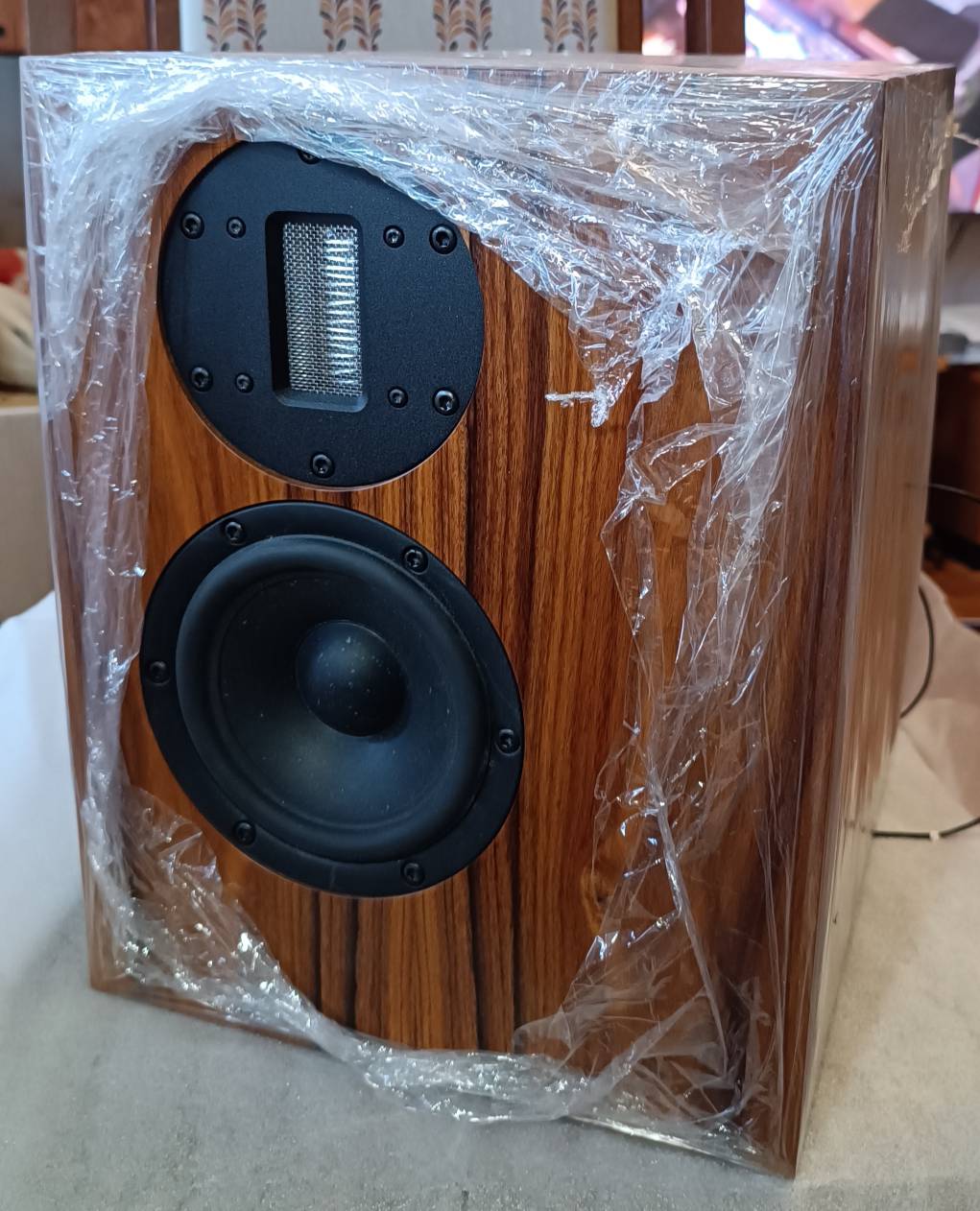

    Вот такие малипусики сведены с пищалками SRT-7 от Дмитрия Малиновского. Надеюсь скоро будем слушать.
    Микромониторчики с ПИ, проект почти закончен, остался монтаж в чистовых корпусах и финальная настройка.
    Вложение 470768Вложение 470770Вложение 470769
    Собственно, стадия макетов закончена, теперь настройка в "чистовом" варианте.
    Пара примечаний касаемо SB:
    - SB выпускает линейку Сатори в отдельном цехе, техпроцесс более "навороченный", плюс объём контроля, по всей видимости, больше. Предполагаю поэтому у динамиков линейки Сатори параметры достаточно стабильны.
    Обычные басовики/мидбасы из линейки SB могут иметь существенные отклонения по параметрам, так что без замеров корпус не стоит проектировать. Ну и стадию макетирования с "обычными" SB не нужно пропускать, как и с любыми не известными ранее динамиками.
    - на пробу Кайросы очень хорошо "спелись" с ресивером ONKYO TX-NR696 в качестве фронтальных. Зная эти АС, слышно, что они выше классом, чем ресивер, но звучит ровно, приятно, если добавить громкость, не теряется разборчивость на СЧ. Громкость выше 70 единиц по шкале ресивера не делал - хватает).

  6. #1045
    Завсегдатай Аватар для uriy61
    02.07.2013
    2,216
    По умолчанию Re: АС Kalasan на динамиках Satori
    Но как в сравнении с Каласан звучит даная АС?
    Чисто по внешнему осмотру я так понимаю:
    1. Что мелкокалиберный мид по НЧ был совсем слаб, но благодаря ПИ подтянулся по НЧ до уровня Каласан?
    2. А так как калибр мида меньше, чем у Каласан, то и СЧ звучат натуральнее?
    3. Меньший калибр мида позволил близко к идеальному состыковаться с ленточным ВЧ?
    Если мои предположения верны, то Вас можно поздравить с очень удачным проектом.
    ПС. На мои уши Каласан звучат слишком комфортно: все вкусно, но сглажено и зализано, атака - обрезана. Ну и совсем не громкая АС.
  7. #1046
    Аватар для Анатолий Тимофеев
    08.07.2008
    Тихвин/СПБ, Russia
    1,642
    Но как в сравнении с Каласан звучит данная АС?
    Пока не сравнивал их именно рядом, но чуйка ес-но ниже у маленьких, разрешение на СЧ/ВЧ - выше у АС на 5 дюймах. Сравню - сообщу результаты. Возможно эту АС опубликуем.
    ---------- Сообщение добавлено 10:13 ---------- Предыдущее сообщение было 10:11 ----------
    Сравню - скажу точнее. с ПИ на удивление хорошо работает маленький мид-симпатяга. Эту головку я в других оформлениях не слышал, если быть точным.
    ---------- Сообщение добавлено 10:15 ---------- Предыдущее сообщение было 10:13 ----------
    Очень слитно на мой слух, Дядя Саша Бокарёв это умеет.
    ---------- Сообщение добавлено 11:22 ---------- Предыдущее сообщение было 10:15 ----------
    Спасибо! Идея и проработка конструкции - DIM, сведение - А.Бокарёв.
    ---------- Сообщение добавлено 11:27 ---------- Предыдущее сообщение было 11:22 ----------
    С ресивером Onkyo - прям "вкусняшка", конечно слышно, что по разрешению, чистоте обертонов и проч. оно проще чем в моей стереосистеме, но не ожидал такого приличного звука от ресивера(кстати в нём 8-и канальный DAC от AK).
    Последний раз редактировалось Анатолий Тимофеев; 01.07.2025 в 09:45.

  14. #1053
    08.07.2008
    Тихвин/СПБ, Russia
    1,642
    Конечно ресивер попроще звучит, чем хороший стереоусилитель. Но не ужас-ужас, фоном приятно слушать.
  15. #1054
    08.07.2008
    Тихвин/СПБ, Russia
    1,642
    По предварительным результатам прослушивания АС проекта "Малыши" на разном материале, SRT-7 можно 100% рекомендовать к мидбасу Satori MW13P-8. Хотя это и было вполне предсказуемо.
    Для меня остаётся открытым вопрос, какая из реальных конструкций двухполосных систем с ПИ лучше на НЧ: с MW13P-8 или audax-hm130, ВЧ-динамики у них одинаковые - SRT-7, сравним это дело чуть позже.
    Заметил, что в небольших АС пассивный излучатель, соответственно, тоже небольшого калибра: 6-8 дюймов, обеспечивает приемлемый на слух переходной процесс. Большие тяжёлые ПИ, (я однажды слушал АС с ПИ 12 дюймов) - под вопросом, но для землетрясений в кино возможно будет неплохо), они могут низко тянуть).

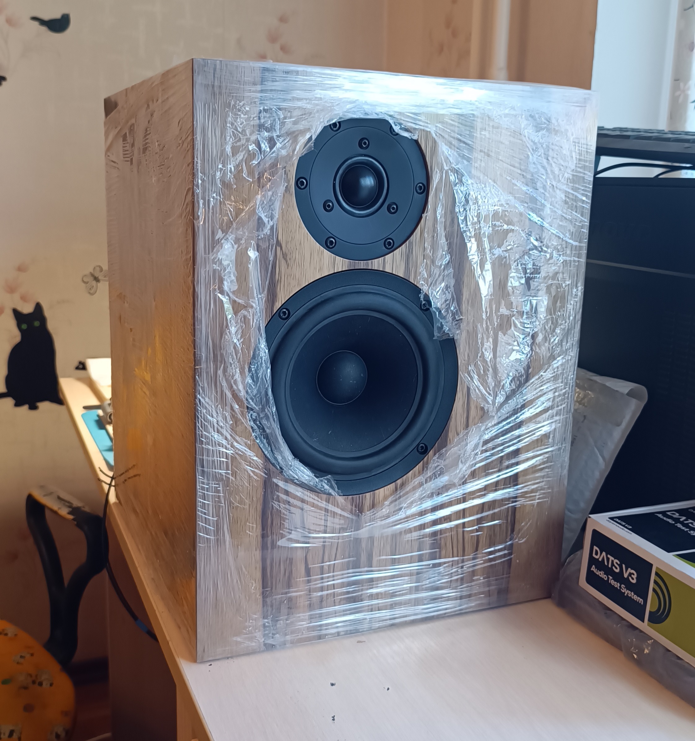

    Соглашусь. И что в малых корпусах ПИ может быть более полезным, нежели чем в крупных (не смог найти применение в крупном формате, с ФИ не хуже и проще).
    Не Satori конечно, но ПИ тут позволил получить солидный басс в малом корпусе.

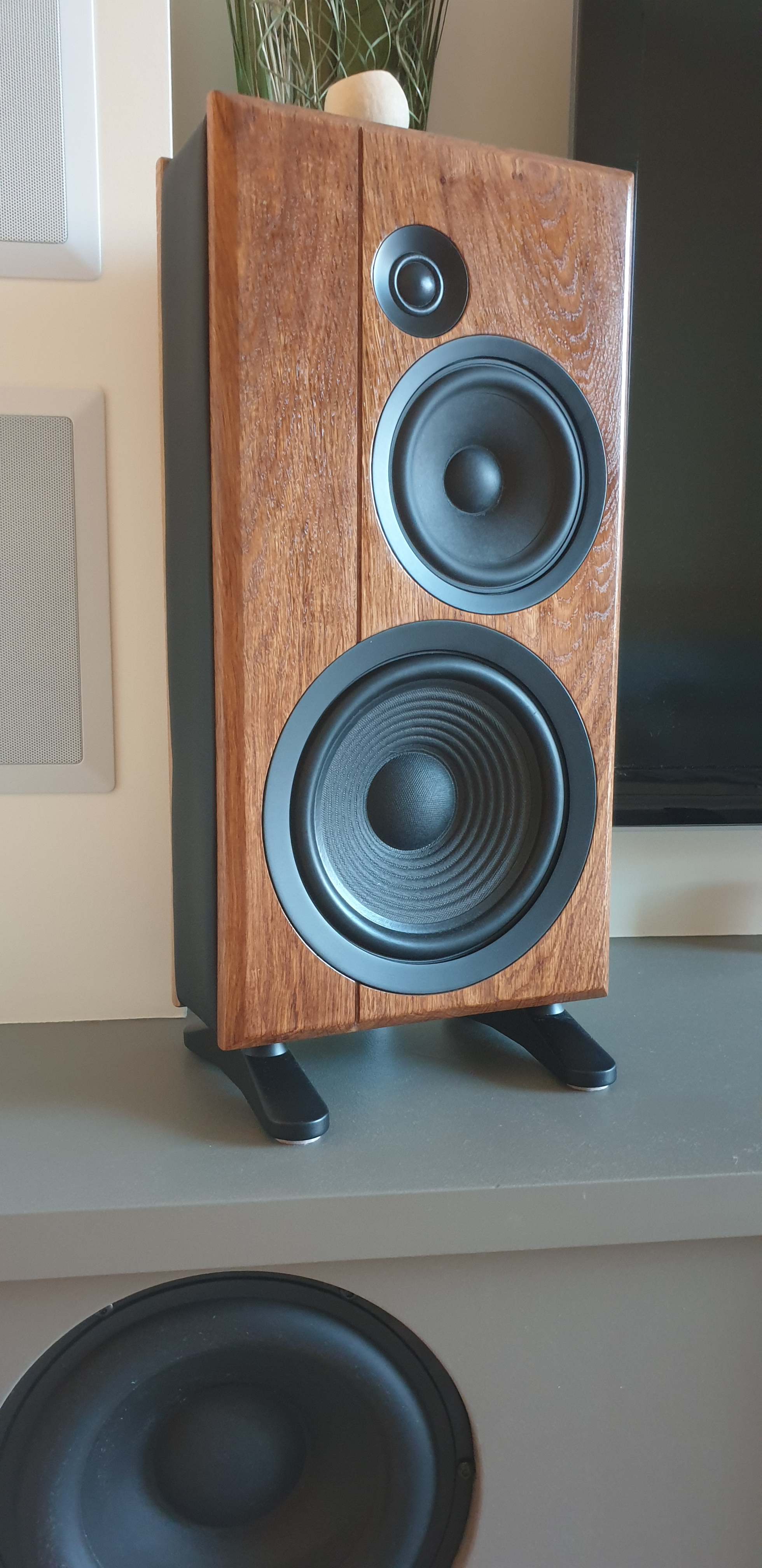

  17. #1056
    13,948
    Красиво!

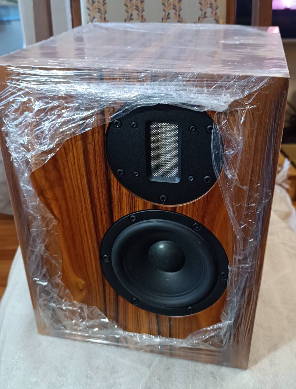

  18. #1057
    08.07.2008
    Тихвин/СПБ, Russia
    1,642
    Надеюсь, в августе провести сравнительное прослушивание Кайросов и АС, показанных на фото ниже, в них используется мидбасовый динамик SB17 NRXC35-8UC(из "старых запасов"), на ВЧ - Сатори TW29D - купольник на неодиме.
    ---------- Сообщение добавлено 15:43 ---------- Предыдущее сообщение было 15:41 ----------
    Твитер там слабое место.
    По сравнению с SRT-7 - да, уступает в разрешении.
