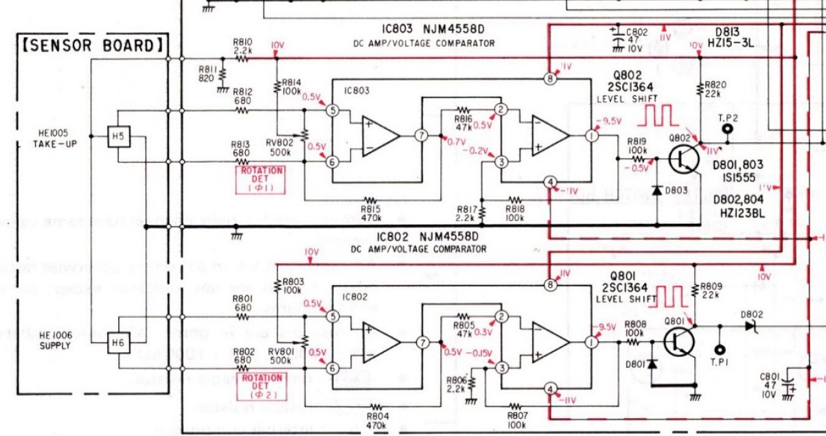

    Тут сделано так:

    По умолчанию Re: ВЕГА МП122. С нуля.
    Я хочу использовать оба сигнала, с подающего и принимающего узла, это как минимум. Если активное подтормаживание подающим подкассетником не заработает должным образом, то, при "холостом" вращении подающего узла наведенная амплитуда на катушках в режиме рабочего хода будет черезвычайно мала. При использовании ДХ с дискретным выходом такой проблемы нет.
    Это уже детали. Вам ведь нужно получить импульсы, связанные со скоростью вращения узлов, а подкатушечник и ротор механически связаны. Длительность импульсов не играет никакой роли, счётчики оборотов всё равно работают либо по переднему фронту, либо по тылу. Да и сформировать их можно как угодно.
    Turbo_man, тут просится дополнительный ОУ на ДХ. В штатной схеме ОУ бывает "выключен".
    В SM на SONY TCK666ES для активного подтормаживания в цепь катушек левого двигателя с помощью реле включаются резисторы, с целью, как я понимаю, смягчения характеристики двигателя. Никто в веговских ЛПМ так не делал?

    Новокузнецк
    2,421
    И тем не менее - попробуйте взять маленький коллекторный моторчик и покрутить его ротор пальцами. Затем закоротите его питающие провода и повторите опыт Разница в требуемом усилии будет заметна.
    То же самое будет и здесь, если в режиме хода перевести подающий двигатель в режим со 100% ООС (холлы подающего двигателя при этом отключаются).
    Недоработка же заводской схемы в том, что они взяли ООС через полевики VT2,3 с выходов ОУ, а следовало бы с эмиттеров повторителей.
    Тогда катушки оказались бы шунтированы малым выходным сопротивлением узла. Речь о родной схеме.
    У него без доработки подающего узла это ничего не даст: при подъёме головок в подающем узле разводятся зубцы. и подтормаживание осуществляется прокладками. Я удалял оттуда пружину, склеивал узел дихлорэтаном и использовал вязкую смазку.
