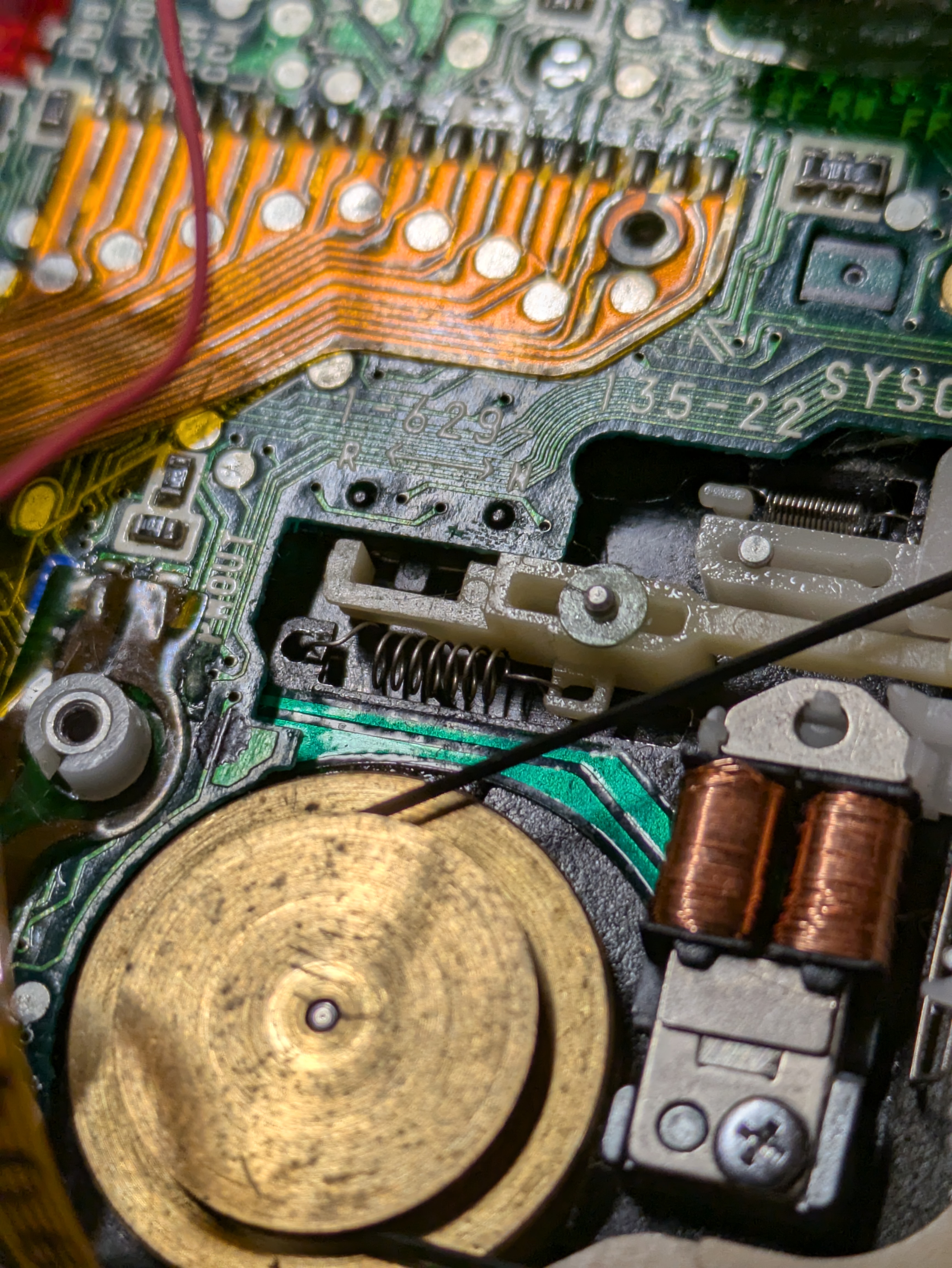

    С начала включался и работал как положено, после смены пасика. Только не переключался в обратное направление. Правда, долго работу не проверял, могло что нибудь и спрятаться.
    Сейчас включается вхолостую, - начинает вращаться но вкл. программмы соленоидом не происходит. Достаточно отжать соленоид, как все функции начинают работать правильно. После этого можно прослушать хоть одну, хоть две кассеты, работает исправно. Но если сниму батарейку, или постоит через ночь,- все начинается по новому. Иногда при включении в режим "плей" как будто что то ужасно тормозит (но это связано с блоком головки и прижимных роликов, разберусь потом).
    ЧТО СДЕЛАНО:
    1. Мотор разбирал и смазал,
    2. Переключатель режима вперед-назад что на плате, снимал, разбирал, смазал, (до разборки плеер глючил, особенно после того как впрыснул внутрь очиститель контактов)
    3. Планку переключения режимов снимал, чистил (была чистая),
    4. Резину менял, но это не по делу,
    5. Механизм разбирал до последней шестеренки, почистил и смазал.
    6. Поставил пружинку посильнее,(фото нижняя) (усилие нужно подбирать) после этого плеер переключает режимы вперед-назад четко.
    7. Шестеренки целые, трещин нет, каких то подозрительных мест не обнаружил.

    Поведение стало другим. Поднял верхнюю плату, освободил нижнюю и плеер чудесным образом стал работать. Целый вечер. Ничего не трогал а с утра та же история: при нажатии "плей" мотор начинает вращаться но соленоид не срабатывает и на нажатие кнопки "стоп" плеер не выключается, гаснет только светодиод направления. Перемотки работают т.к. для них не нужен соленоид. Если отпустить соленоид то работает на воспроизвеление и звук тоже есть. Но при повторном нажатии "плей" сторону не переключит а только выключится светодиод направления и пропадет звук.
