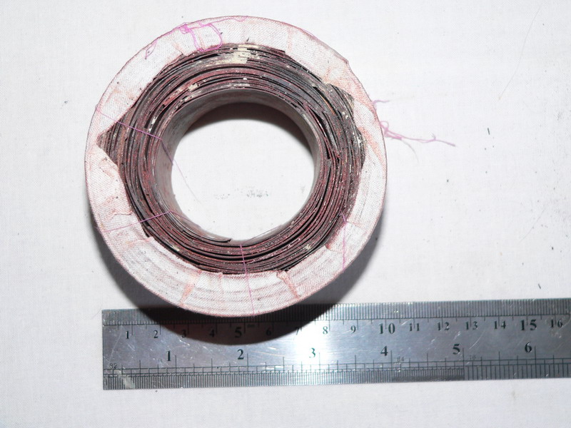

  16. #1055
    По умолчанию Re: Индукция меньше 0.8 в торрах, насколько это необходимо
    Вот транс из китайского зарядного устройства заявленный ток 12 ампер.Разобрал и удивился как он ВООБЩЕ работал.Буду что то другое колхозить скоро зима.Подскажите с ТС-180 можно снять 15 вольт 10 ампер долговременно не перематывая первичку.Нажмите на изображение для увеличения.
  17. #1056
    думаю, можно он же на 180 ватт рассчитан.
    Видимо можно, но при этом лучше обеспечить, чтобы воздух вокруг него не застаивался.
    Теплоотдача у стержневых неплохая (насколько помню, он стержневой).
    В моем усилителе Echo устанавливались тороиды оценочной габаритной мощностью 250 Вт. Мощность нагрузки (постоянная) порядка 160...180 Вт.
    Обмотки длиннее обычных, индукция около 1,1 Тл.
    Температура наружной поверхности тора после длительной работы порядка 65-75 градусов.
    Тороид пропитан лаком в вакууме, т.е. теплоотдача лучше обычной.
    Несколько таких тороидов работают уже порядка 4 лет, выходов из строя не было пока что.
    А как правильно распределить вторичную обмотку.Мотать одну толстым проводом на две катушки или провод потоньше на две и паралелить.
    Да, и соединить последовательно.
    Первичка должна быть быть намотана так же: на каждой катушке по 110 вольт. Это уменьшает поле рассеяния, увеличивает к.п.д.
    Первичку хочу оставить родную,а на вторичку есть 2 мм. провод.Потом замер того что получилось.Вопрос был задан не случайно про количество витков в первичной обмотке,несколько раз слышал мнение что советские трансы недомотанные поэтому здорово проваливают нагрузку и железо не ахти.А доматывая уменьшаем индукцию загоняя в более оптимальные параметры но теряем мощность.Мотать и потом перематывать 2 мм.проводом
