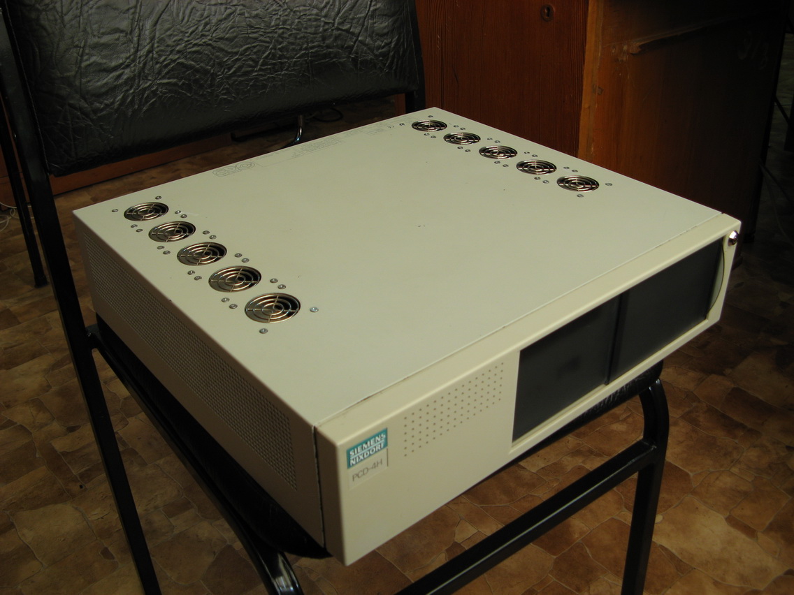

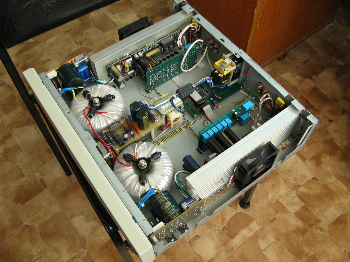

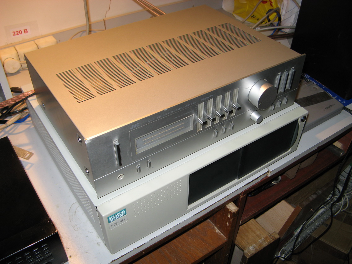

    По умолчанию Re: Усилитель мощности ZD-50
    Как говорится, мой вариант конструкции. Корпус от IBM-PC 486 DX33 года эдак 1991-го. Слесарных работ примерно 2 недели. Платы Selin-a.
    Кстати с прошедшим тебя, Женя!
    Зачем так много вентиляторов? Тепла выделяется совсем немного.
    Сверху нет вентиляторов. Просто декоративные решёточки. Когда увеличу количество отверстий в днище - наверное уберу и боковые вентиляторы.
    Плохо, что радиаторы лежат горизонтально, конвекции никакой нет!
    Какие достал... С вертикальными ребрами или пары не нашёл или безумных денег просят.
    На той громкости что слушаю я, даже боковые вентиляторы не включаются (DS1620). Но впереди лето.
    Включение 42 градуса, отключение 38 градусов. DS1620 установлена между LM-кой и стабом в рёбрах радиатора.
