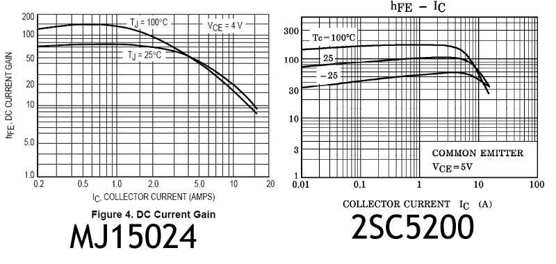

    Я cейчас сравнил датшиты на MJ15024\25 и 2sc5200\2sa1943. Hfe у 2sc5200 в районе 55-160, а у MJ15024 15-60. Разница, я считаю, большая. Не скажется ли это на работе схемы\качестве звуа?
    Ну вопервых надо сравнивать условия описания параметров,лучше графики посмотреть,а с этим у моторолы неплохо.Я сравнивал с 1302/3281 свои +/-

    У MJ15024 график зависимости Hfe заметно более кривой чем у 2sc5200. Во вложении оба графика. Всего 14кБ. Посмотрите плиз.

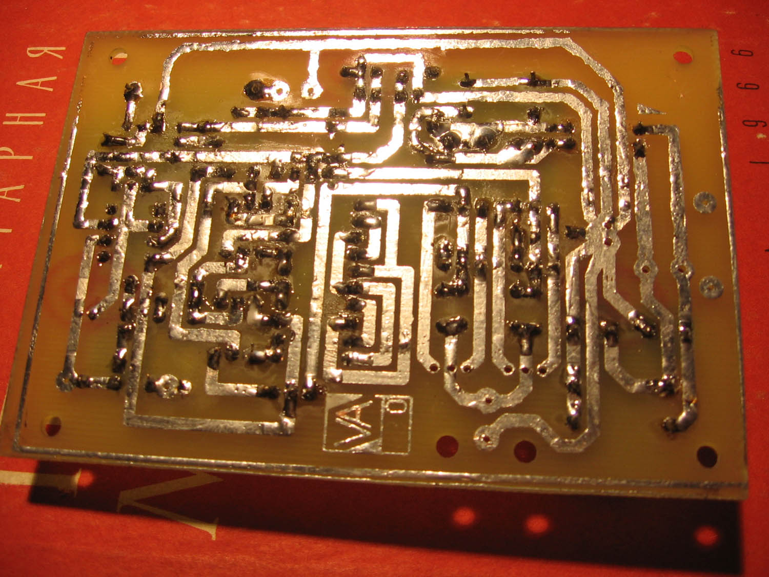

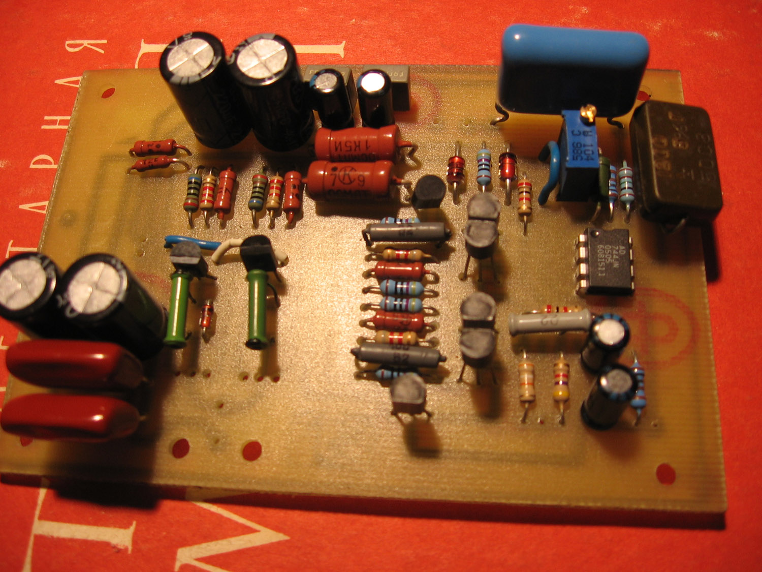

    Вот фото. Какие будут замечания? Это считай моя первая платка полностью изготовленная мной

    Ломатель, так ты ж не будешь работать с токами больше 4-5 ампер, а в этой области у Моторолы все ОК. А у Тошибы таки кривая круче будет, ты на масштабы посмотри, у Моторолы масштаб логарифмической шкалы больше.

    Касательно токов. Ведь при напряжении 30В(полуволна) ток в нагрузке 4 Ом будет уже около 7,5А..... Возможно я не прав.

    Хотя... да, токи там все-таки будут немаленькие. Но зачем ты столько внимания уделяешь этому так называемому коэффициенту усиления по току? насколько я знаю при расчете схем величина Hfe особо не учитывается, поскольку сильно меняется в зависимости от условий. Лучше смотреть семейство ВАХ транзистора.
    Хотя опять же повторюсь, ты особо мне не доверяй - я ламер

    Посмотрел твою печать . Немного слюдяной кондер не в тему смотрится, но это придирки))). И я бы перемычки сделал из чего нибудь другого. Можно использовать откусанные ноги мощных резисторов - аккуратнее будет. А для первой, полностью самостоятельной печатки - .
    Денис.
  17. #1056
    19.08.2005
    283
    По умолчанию Re: Сделан упрощенный усилитель от ВП
    а чем плохи перемычки? В смысле, проводочки это плохо? Или просто некрасиво?
    Слюдяной кондер я впихнул потому, что дома такой валялся - надо же заюзать
    Меня вот мучает смутный вопрос - советские резисторы больше буржуйских потому, что старые технологии или потому, что они с запасом по мощности сделаны, или потому, что буржуи с мощностью врут?
